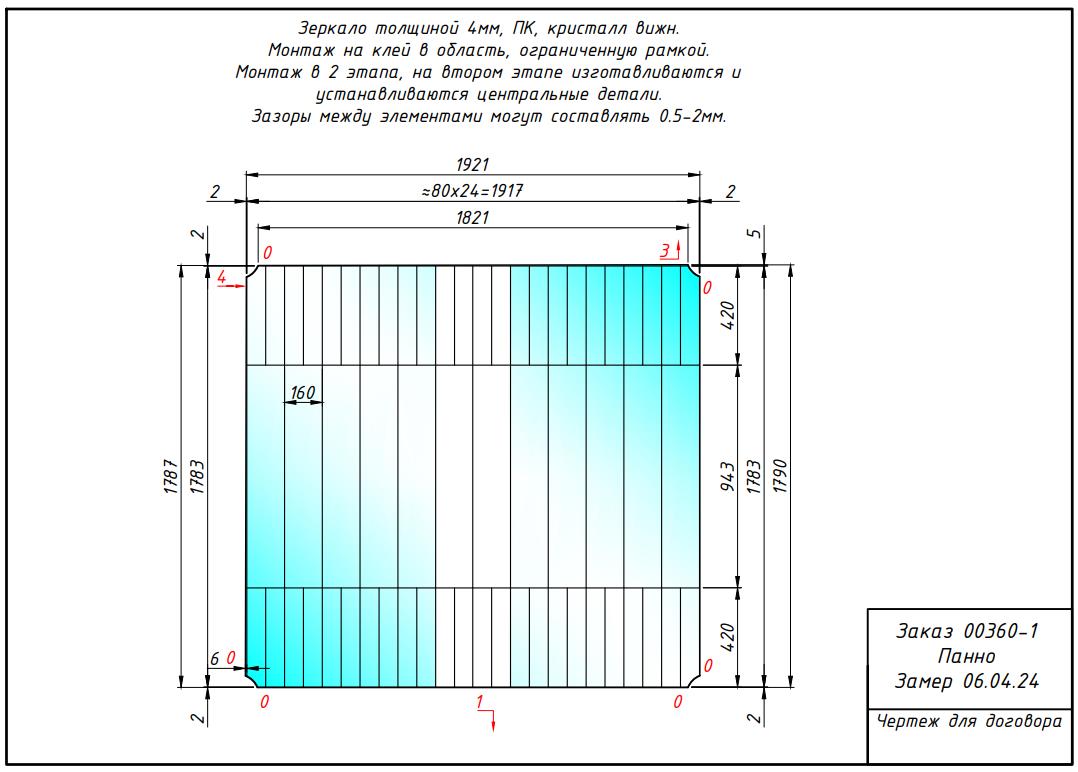

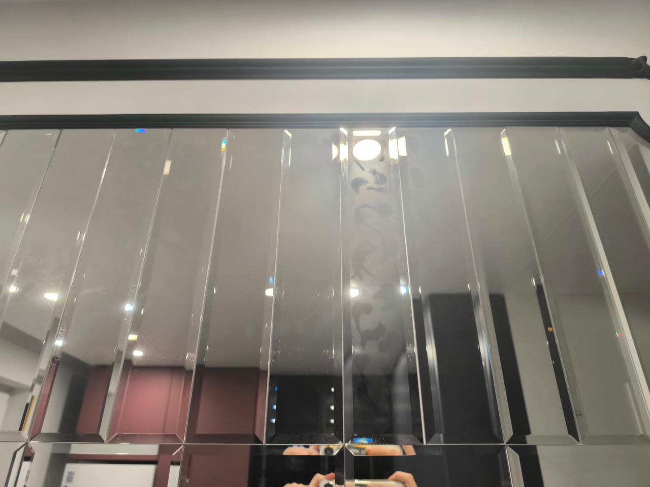

BV, Фото 1Фото дефекта товара 1Из договора:
Материал изготовления: Зеркало кристаллвижн 4 мм, ПК.

TRAMWAYLERA написал 13.05.2025 в 11:53
Ищите производителя зеркального стекла и его инструкцию.
Выше - ВОЗМОЖНО инструкция для других зеркал
Но... см ссылку на вики... Возможно завод один и тот же.

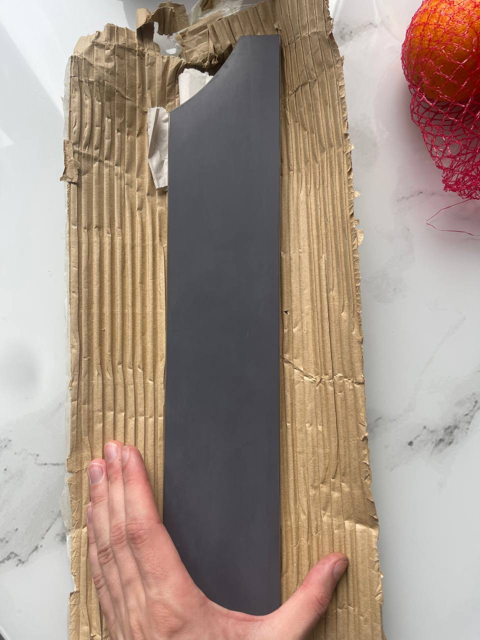

photo_5267027796948021199_y+ фото зеркала сзади. До установки на стену.
Сообщений: 138911
13.05.2025 в 13:16:16
TRAMWAYLERA написал 13.05.2025 в 12:36
  • фото зеркала сзади. До установки на стену.
Ну наверное оно без пленки, то есть не тип safe. В инструкции MS полимер, или нейтральный силикон.

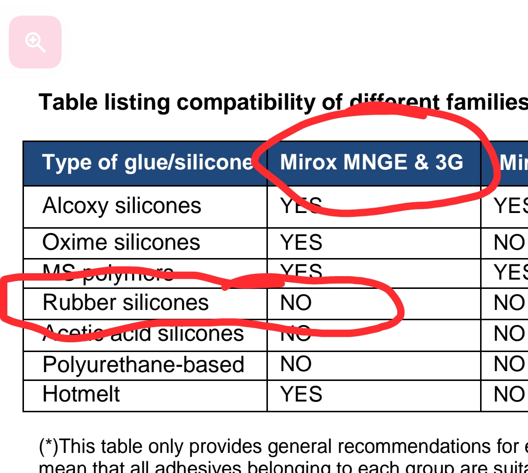

TRAMWAYLERA,  Клей каучуковый... Screenshot_20250513-134901в инструкции вот так. Насколько критично - не могу знать.

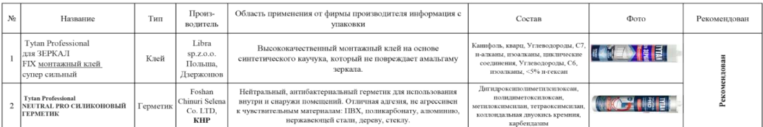

BV, в инструкции от 2013 года они тоже пишут, что нет совместимости с каучуковым клеем, но при этом в списке клеев, протестированных AGC указан, как рекомендован.
imagewww. td-kzsk. ru / download / rekomendacii%20AGC. pdf
