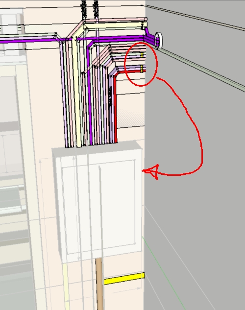

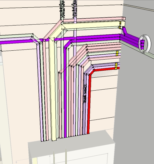

После переделки схемы штук на 6 увеличилось количество кабелей от щитка. Возможно добавлю еще 1-2. Как теперь лучше уложить такое количество в штробы, чтобы можно было потом оштукатурить? - т.е. чтобы штукатурка в области этого пучка не держалась исключительно на кабелях.
Стемы уже оштукатурены, но для кабелей делал штробы, теперь над щитком получается одна штроба шириной с щиток. Или штробы сделать более глубокими, чтобы в одну поместить по 3 кабеля?
Схема_05 Или можно часть кабелей завести не сверху, а сбоку. Нормальное решение?
Схема_06

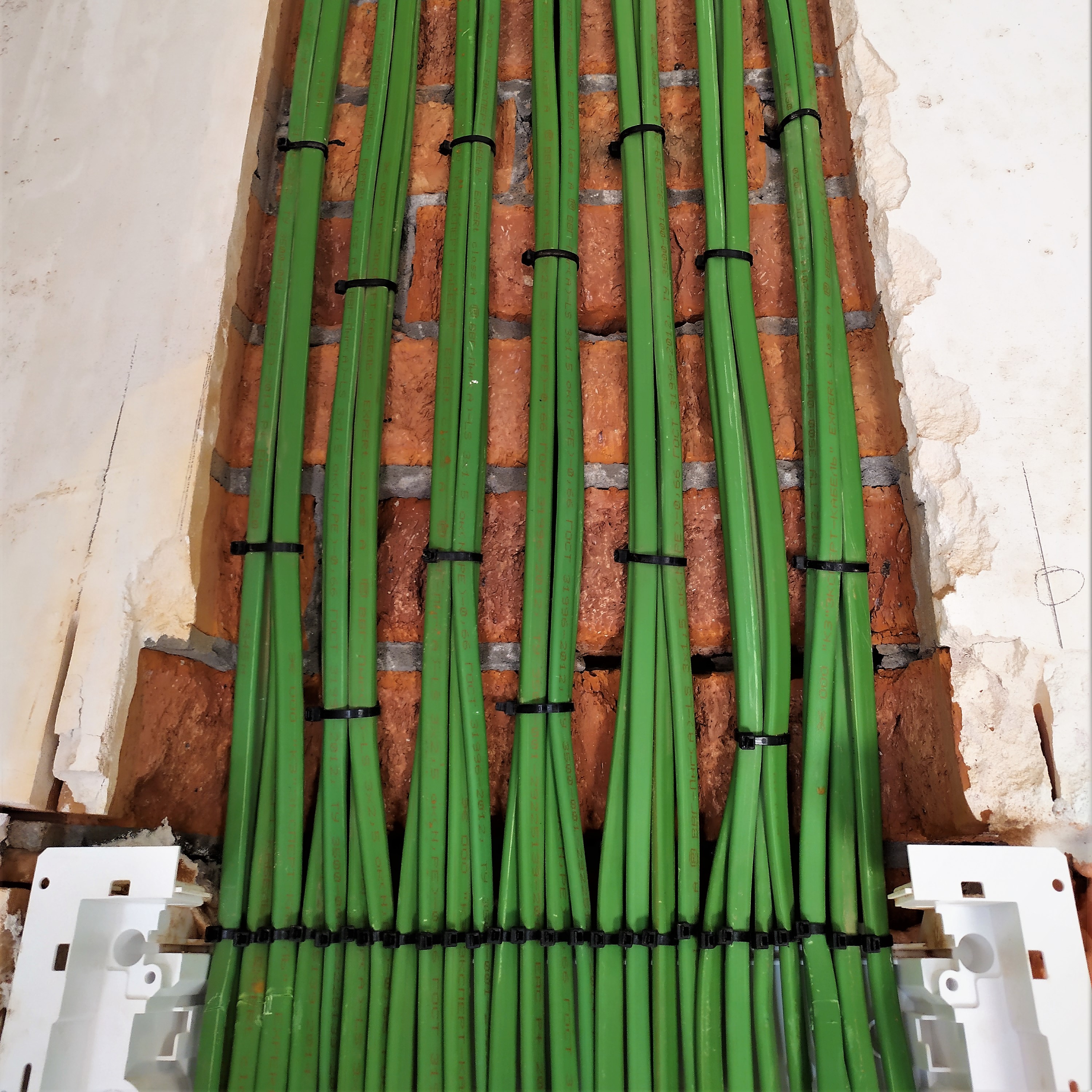

Я насчитал у вас всего каких-то 18 кабелей или около того. Это вообще ни о чем, если честно.
Вот тут их легло в штрабу намного больше (28), и всё спокойно оштукатурилось. ____00-08-28 09-02-15___00-08-28 09-01-44

Ваши отличные фотографии подтвердили мое предположение в предыдущем сообщении - у Вас кабели уложены пучками по 4 штуки, а между ними оставлены зазоры, за которые будет цепляться штукатурка. Спасибо!
Сообщений: 139257
23.05.2025 в 11:20:34
atztek написал 23.05.2025 в 11:08
Именно так!

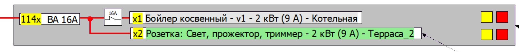

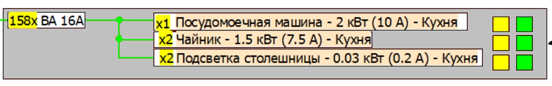

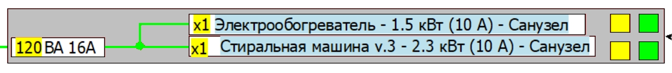

BV, Radio, 1 Схема_1_001- Посудомоечная машина работает нечасто - Чайник включается на несколько минут каждый раз
2 Схема_1_002- Электрообогреватель 'опциональный', когда система отопления не будет включена, скорее всего в межсезонье, - Стиральная машина включается нечасто, и не всегда на максимальной мощности (нагрев воды до 90'С)
3 Схема_1_003- Бойлер косвенного нагрева с электрическими ТЭН-ами, предполагается что в обычном режиме вода в нем будет нагреваться газовым котлом. - Электрический триммер или электропила будут включаться нечасто и возможно к другим розеткам, но предусмотрел на всякий случай розетку на террасе для этих целей.
Надежнее конечно для всех вышеперечисленных случаев проложить дополнительные кабели, но с учетом сказанного - как бы вы поступили в этих ситуациях?

atztek написал 29.05.2025 в 13:59
Не имеет значения, это стационар. Вычленить его и подобное на отдельные линии. Причём то что работает с водой и при этом малодоступно для отключения из розетки, желательно подключить через 2Р автоматы.

dokar написал 29.05.2025 в 17:34
Не имеет значения, это стационар. Вычленить его и подобное на отдельные линии. Причём то что работает .....
Значит для посудомоечной машины сделаю отдельную линию. Что скажете про п.2 и п.3 ?
Вообще хотелось бы установить стиральную машину в котельной, туда для нее провел отдельную линию. Но один (местный) человек который построил немало домов сказал что газовики этого не разрешат. При этом многие специалисты на форумах сказали что такого запрета нет (ванна и т.п. в помещениях с газовым котлом запрещены). В общем на всякий случай для стиральной машины должно быть место в санузле.

atztek написал 29.05.2025 в 18:50
У моего соседа в деревне в помещении с газовым котлом стоит и СМ, и ванна. Газовщики ни разу слова не сказали.
Если ставите бойлер косвенного нагрева с ТЭНом, то его можно использовать и как слабый отопитель. Для этого надо проработать гидравлическую схему. Только денюх будет жрать немерено. )))
