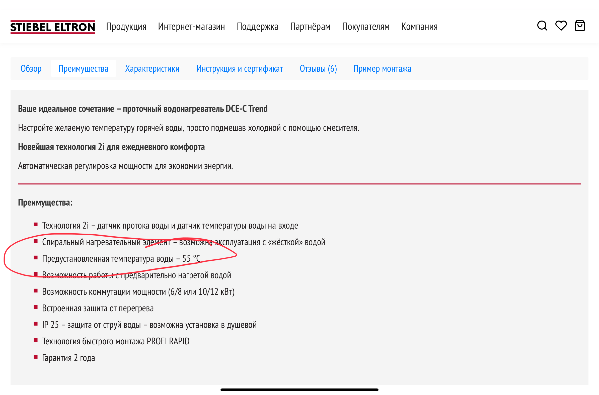

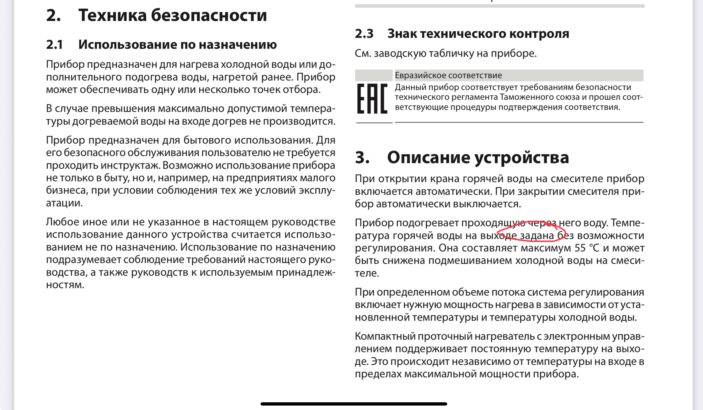

IMG_5488Как понимать фразу - «предустановленная температура воды -55 градусов»? Если трактовать работу прибора как пишет BV, то это не предустановленная температура, а тупо максимальная. С тем же успехом можно у старшей модели указать, что у неё предустановленная температура 60 градусов… Непонятно. IMG_5489Как понимать эту фразу? Что означает задана без возможности регулирования? Почему без возможности регулирования понятно, но что значит задана? Опять же по BV она никак не задана, а ограничена. Опусти в этой фразе слово задана и всё, вроде, становится на места, но оно там есть :) Непонятно.

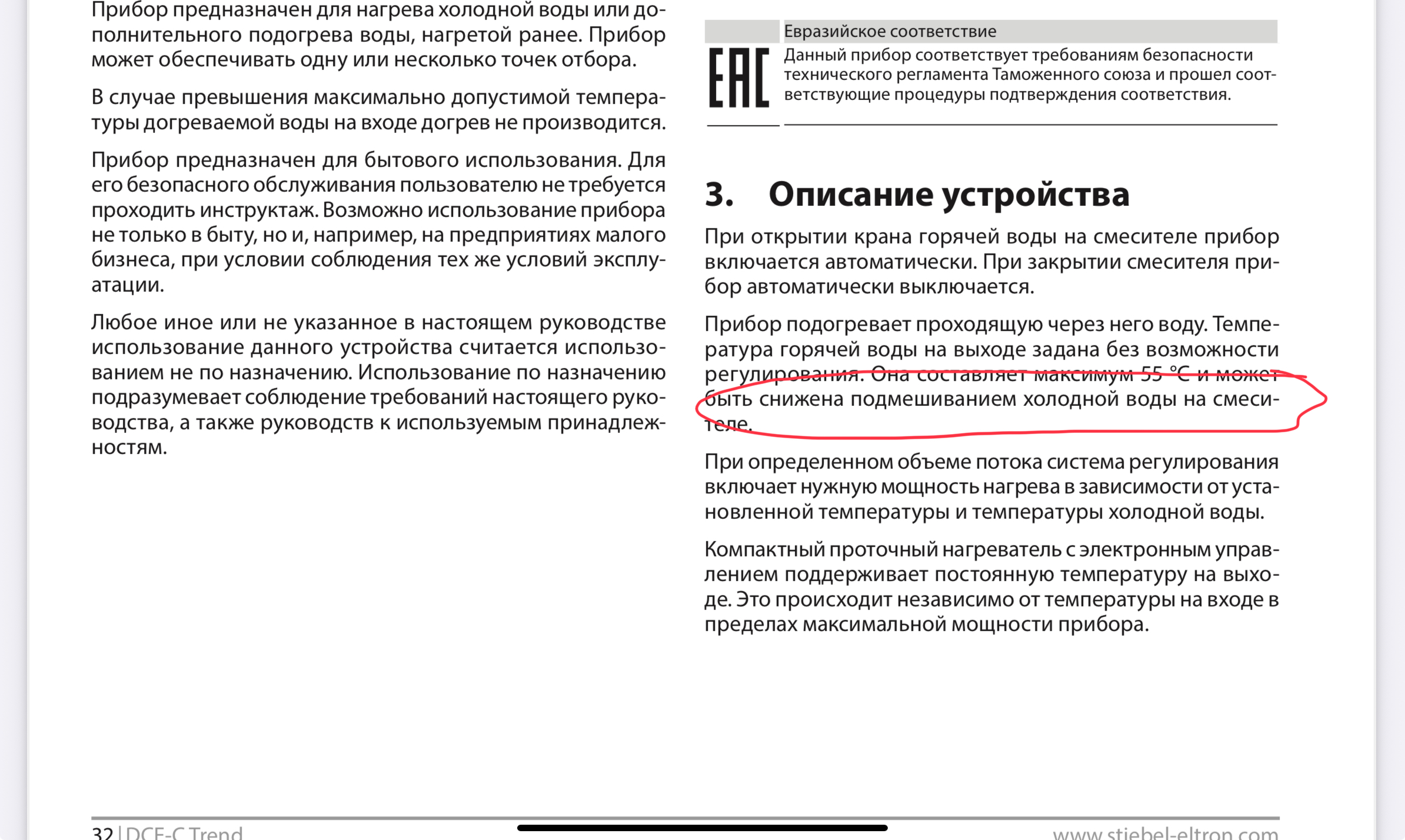

IMG_5490Почему везде в описании, в инструкции идёт речь только о снижении температуры подмесом холодной и ни слова о регулировке потоком? Исходя из каких соображений? Непонятно.
