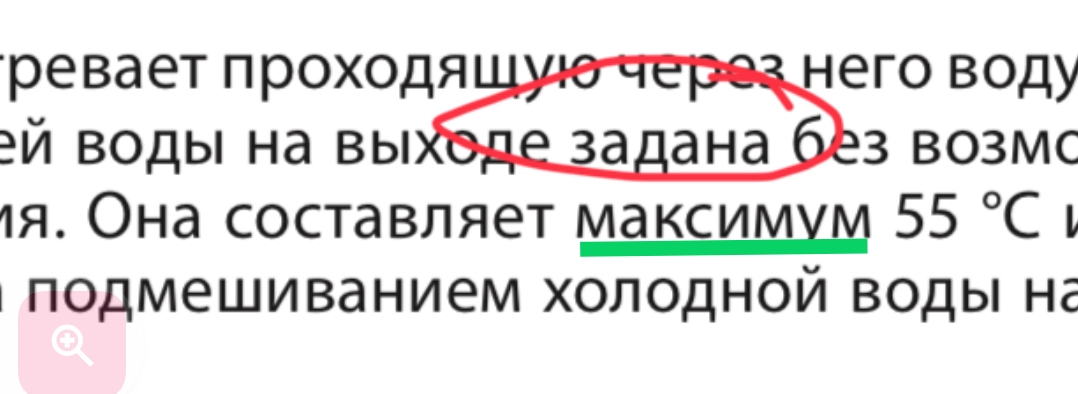

Как понимать фразу - «предустановленная температура воды -55 градусов»? Если трактовать работу прибора как пишет BV, то это не предустановленная температура, а тупо максимальная.
предустановленная/фиксированная максимальная - защита от ожога
Screenshot_20250521-175243
gensek написал 21.05.2025 в 17:43
Что означает задана без возможности регулирования? Почему без возможности регулирования понятно, но что значит задана?
Очевидно же - крутилки нет, которой можно изменить.
Опусти в этой фразе слово задана и всё, вроде, становится на места, но оно там есть :) Непонятно.
Инструкции пишут живые люди, и которые знают как оно работает, и некоторые моменты считают очевидными, и не нужно писать более доходчиво в расчете на обывателей.
Почему везде в описании, в инструкции идёт речь только о снижении температуры подмесом холодной и ни слова о регулировке потоком?
Им это очевидно - см выше.
Если же следовать вашей логике - то какой большой расход не сделай - на выходе будет 55 градусов)))
Да, есть ограничитель с дырочкой ( не помню его точное устройство - у Дмитрия47 спросите), но это не автоматика.
Исходя из каких соображений? Непонятно.
Есть официальный сайт, есть телефон - спросите их соображения)
Мои основаны на физике, логике и некотором опыте.

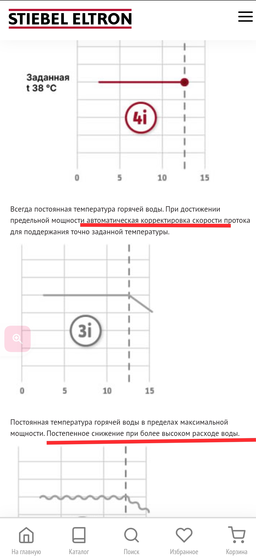

Ключевая разница двух моделей ниже
Screenshot_20250521-181932 А инструкции невозможно писать на "100" страниц начиная с азов физики. Но в целом согласен, что часто "без бутылки не разберешься".
Могли бы и привести эту короткую инфо выше в инструкции....
Обывателям было бы проще.

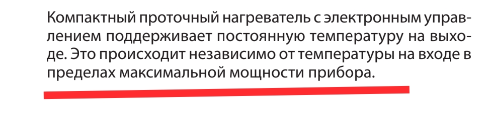

Сообщений: 495
21.05.2025 в 18:39:14
BV написал 21.05.2025 в 18:05
предустановленная/фиксированная максимальная - защита от ожога gensek написал 21.05.2025 в .....
Это вы подгоняете под нужный ответ. Согласен, что смысл закладывался (скорее всего) такой, но в описании написано очень криво.
Нет, не очевидно. Очевидно, что не регулируется. А заданность не очевидна.
Инструкции пишут живые люди, и которым знают как оно работает, и некоторые моменты считают очевидными, и не нужно писать более доходчиво в расчете на обывателей.
Вот здесь вы сильно ошибаетесь. Инструкции пишут именно для обывателей и написано должно быть максимально понятно, а не наоборот.
Им это очевидно - см выше. Если же следовать вашей логике - то какой большой расход не сделай - на выходе будет 55 градусов)))
В инструкции не должно быть «это же очевидно», иначе зачем там различные дисклеймеры? И это не моя логика, а логика написанного в инструкции. Такое впечатление, что составители хотели максимально запутать пользователя.
Уверен, что там никто не сможет ответить на эти вопросы :)

BV написал 21.05.2025 в 18:21
Ключевая разница двух моделей ниже А инструкции невозможно писать на "100" страниц начиная с азов .....
Я видел эти графики. Наглядная иллюстрация разницы в комфорте между моделями и настаиваю в экономичности тоже.

21.05.2025 в 18:45:10
gensek написал 21.05.2025 в 18:39
))) Это - как оно работает.
Очевидно, что порог температуры задан производителем. Мне очевидно)
Мне - это не по адресу
Я понимаю слова у инструкции иначе чем вы.
