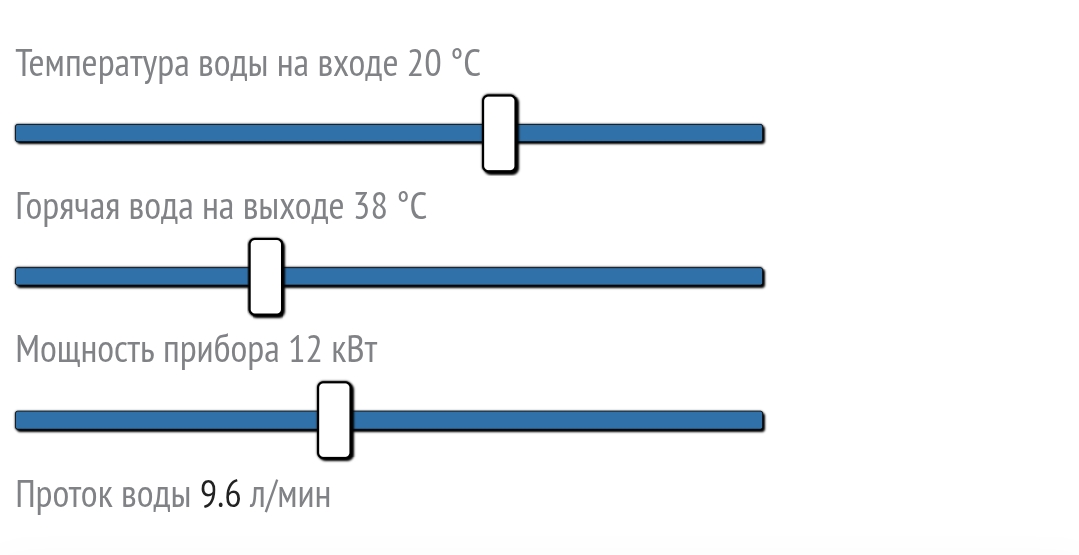

21.05.2025 в 20:13:06
Просто инфо. У штибеля в FAQ eсть удобный "калькулятор" с движками-линейками...
Screenshot_20250521-200822тут пример для 8квт и 20град на входе - тоже не супер струя 6.4 л/мин.
А 12 кВт прям почти хорошо.
Screenshot_20250521-201431

21.05.2025 в 20:57:55
BV, тут уже поздно пить Боржоми…на 6ку 12кВт не повесишь.
