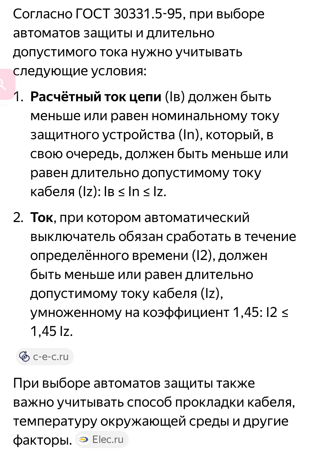

Сообщений: 139415
22.05.2025 в 07:15:39
gensek написал 21.05.2025 в 23:10
мне будет неспокойно оставлять свою семью наедине с потенциальной проблемой без присмотра.
Для меня это странная логика.
Она вам ни чуть не мешает оставлять дифф, работающий на пределе отключения с номиналом ниже номинального тока устройства прямо нарушая ГОСТ.
Screenshot_20250522-071014
Как и кабели, щиты тоже иногда горят. Редко но бывает.
И при всем этом также странно, что вы писали, что не ставить кабель 10мм2 - это ваш осознанный выбор, когда я это предложил для последователей.
