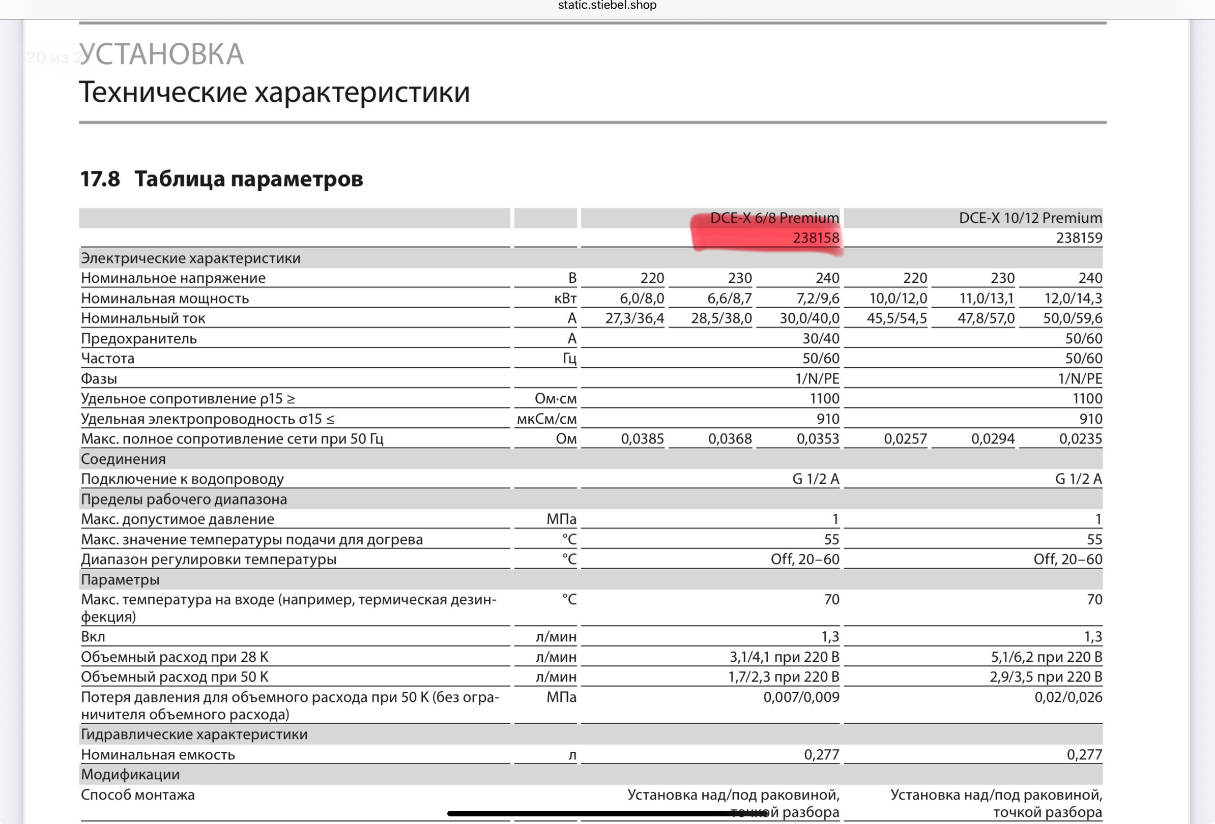

gensek написал 23.05.2025 в 12:42
Чем он идеальнее, чем Штибель 8кВт и 36.4А?
Ценой)

BV написал 23.05.2025 в 12:51
Ценой)
Там реплика немного по другому звучит. «Идеально под дифф И недорого. Но если такой смысл закладывался, то, да, один из.

23.05.2025 в 13:04:52
BV написал 23.05.2025 в 12:57
gensek, мощность еще.
У него мощность 8.5 против 8 у Штибеля. Чем он лучше для диффа 32А? Если просто лучше, потому что мощнее, то это одно. А если лучше для диффа, то совершенно другое. Лучше для диффа он не будет.

23.05.2025 в 15:41:15
gensek, дайте ссылочку на модель штибеля, которую вы выбрали. А то я уж запутался)
Еще можно из инструкции табличку с токами

23.05.2025 в 15:52:37
Ценой)
Не только, 8,5 киловатт при напряжении 230 вольт, как раз те 36,95А , которые дифф обязан выдержать часок, не поперхнувшись. )))

23.05.2025 в 18:47:04
BV написал 23.05.2025 в 15:41
gensek, дайте ссылочку на модель штибеля, которую вы выбрали. А то я уж запутался) Еще можно из .....
IMG_5491

23.05.2025 в 18:48:53
dokar написал 23.05.2025 в 15:52
Вот и я об этом всё время твержу - а мне в ответ перегрузка, перегрузка :)))
