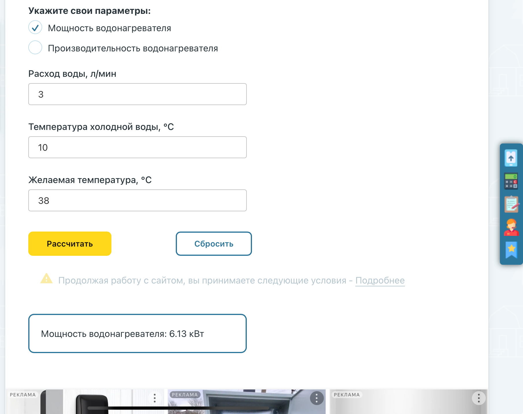

25.05.2025 в 13:15:18
Итак, обещанные замеры. Температура, градусы: здесь теория не врёт и 38 градусов является оптимальной температурой; ниже до 36 вполне приемлемо, 36 ощущается чуть прохладной; выше 38 до 40 - режим «люблю по-горячее», 40 уже на грани. Расход, л/мин: 2 л/ мин позволяет обмыться, минимум необходимого; 2,5 л/мин чуть лучше, приемлемо; 3 л/мин необходимо и достаточно; 3,5 л/мин нормально, позволяет помыться не испытывая никах страданий; 4 л/мин хорошо; Все что выше 4 л/мин это доп степени комфорта, но не являются необходимыми; 6 л/мин оптимум, 8 л/мин - режим «не в чём себе не отказывай».
Итак, за необходимо и достаточно принимаем поток 3 л/мин, температурой 38 градусов на выходе. Принимаем для расчёта минимум температуры на входе 10 градусов, почти наверняка летом она будет выше и соответственно мы получим бОльшую степень комфорта. Для нагрева воды с 10 до 38 при расходе 3л/мин нам потребуется 6,13 кВт мощности.
IMG_5496 Выводы(ИМХО): необходимой и достаточной мощностью нагревателя для аварийного летнего режима использования является 6кВт (принимает, что место установки рядом с раздачей, если нет, то увеличиваем мощность или удовлетворяемся меньшим комфортом). С учётом места установки, температуры входящей воды и достаточного уровня комфорта вполне подходит и 5кВтный прибор.

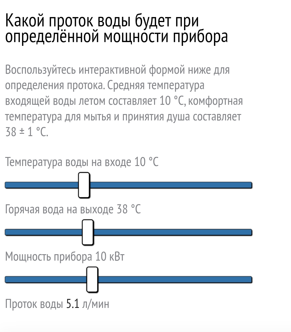

Поэтому и говорил про модель 10 кВт, если есть такая техническая возможность

25.05.2025 в 15:12:47
gensek написал 25.05.2025 в 13:15
Только это без учёта фатального стечения обстоятельств, когда воду отключат в мае, отопление уже выключено, а за окном ночью пара градусов. В этом году у меня именно такой "идеальный шторм" приключился: домашние без конца уверяли меня, что водогрей сломался, ибо раньше мылись, вообще не чувствуя летней профилактики...
