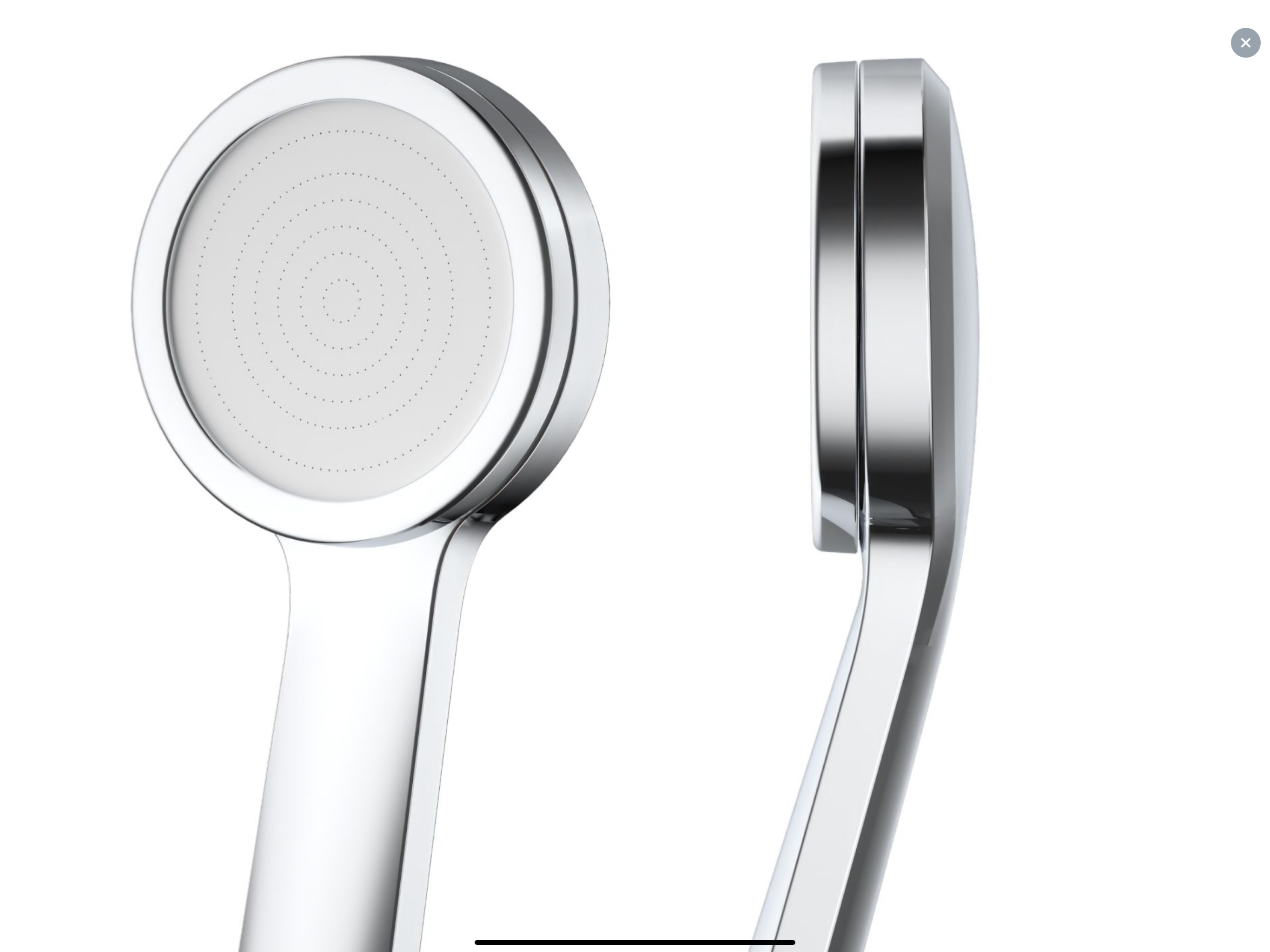

Не совсем так. Больший расход воды - для чего? Микроструи дают очень мягкое обвалакивающее облако, вроде под душем - но нет такого воздействия, оно другое, механика другая, как будто пеной обволакивает. Я уже много лет пользуюсь - почти во всем доме поменяла. Раньше дорогие были - сейчас стали стоить недорого, поэтому советую . не понравится - не велика потеря обратно обычную лейку поставить. Но я не знаю никого кто бы попробовал и обратно вернул. IMG_2368Лейка видео

Ты сначала поиграйся - это может поменять подход к решению проблемы. С такой лейкой достаточно 3-4 литра точно. А с обычной - 6-7 Насколько больше воды надо греть? Мне показалось что это у тебя ограничения по мощности. Впрочем, дело твое.

Ты сначала поиграйся - это может поменять подход к решению проблемы. С такой лейкой достаточно 3-4 .....
Эту по ссылке советуете?
