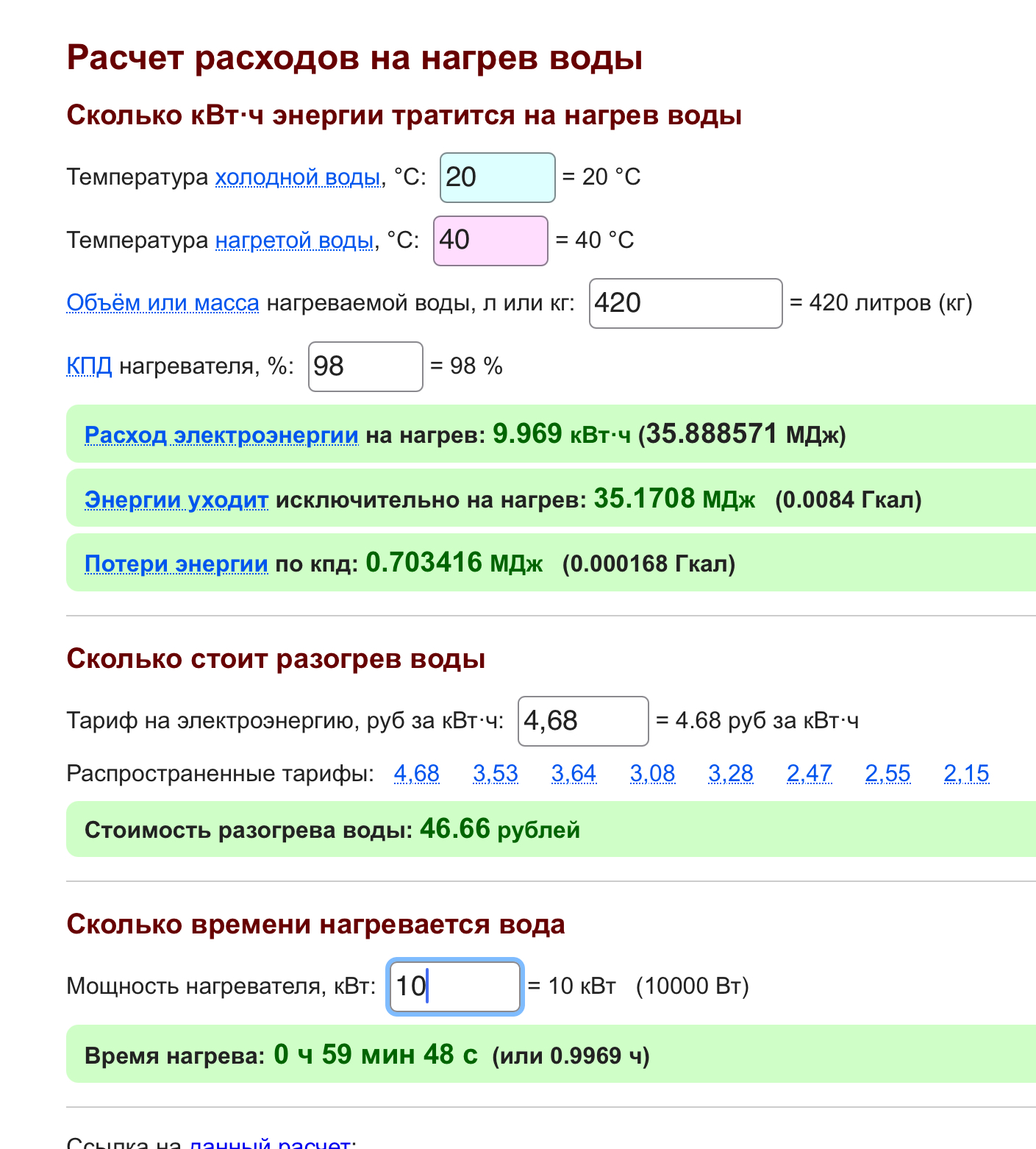

gensek написал 18.05.2025 в 14:26
MADONNA, для накопителя нет места. Этот вопрос закрыт.
Кем это он закрыт??
тебе несколько человек тут могут подтвердить честным словом - для проточника minimum minimorum 15 квт. Но кто в наше время поверит честному слову? Тогда обратимся к физикам и к математикам - что бы получить душ 7 литров в минуту при входящей тводы=20С надо IMG_233710 квт.00копеек Это 46А и вода как их гигиеническкого душа по объему. На самом деле 15 квт проточник - это уже хорошо. Но газовые водогреи имеют мощность 25 квт. Это уже полноценный поток - но нам я так понимаю - нужен аварийный горячий источник. 10 на минимуме и 15 минимальный оптимум.
