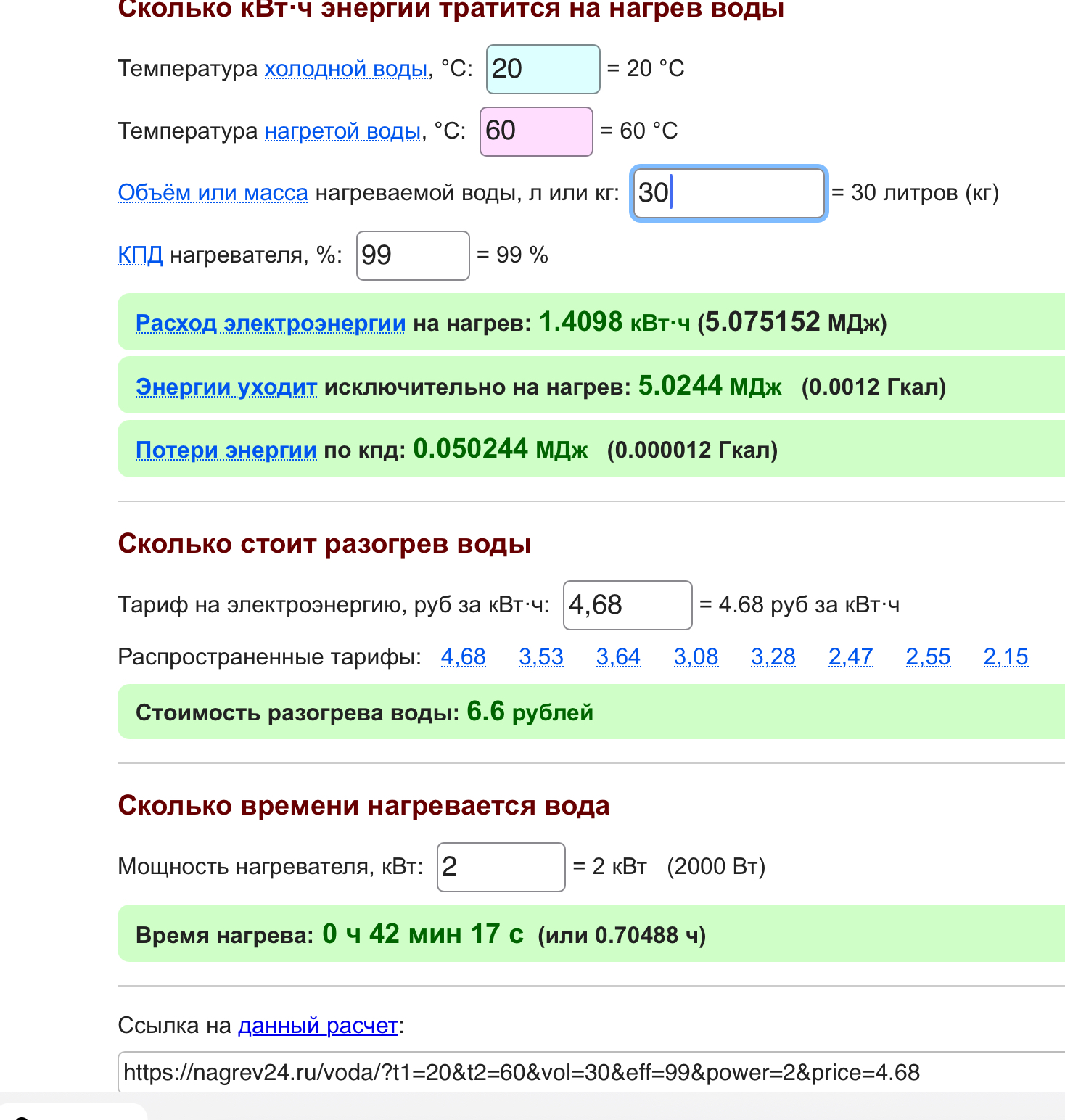

Дифавтомат не перекрывает воду. Ополоснуться можно и прохладной, даже полезно. Оставить как есть - будет отрубаться - заменить на 40А О чем разговор на 4-х страницах? Изначально решение неправильное - надо ставить накопитель литров на 30 и аквастоп, который в других темах почему-то не указывается как причина несчастий Щукина.

Dmitry47 написал 18.05.2025 в 12:00
но 30 литров мало, надо 50......
И таблеток от жадности - побольше.. 7 титров в минуту воды +40 (60+20/2) это 3,5 литра из бойлера, хватает на 8,5 минут Чем ты там в душе занимаешься, что за 8 минут тебе не хватает? Или стареешь? 30 литров такой объем, что согреется за 42 минуты. 50 литров - 70 минут. И про место установки - горизонтальный под потолок повесить.

18.05.2025 в 14:11:11
Dmitry47 написал 18.05.2025 в 13:48
И считать нечего тут.
Тем более что ты и не умеешь ))) IMG_2336
30 литров это только тарелки на кухне помыть хватит
Если открыть кран и набрать телефонный номер подруги - то 30 может не хватить. Основной расход воды - слив унитазов (примерно 30-40 литров с гигдушем) душ 2х50 и СМ-ПММ - наверное еще 10-20 Это на человека. Умножь 150х30=4500, У тебя сильно отличается от 10 кбм на двоих ??
