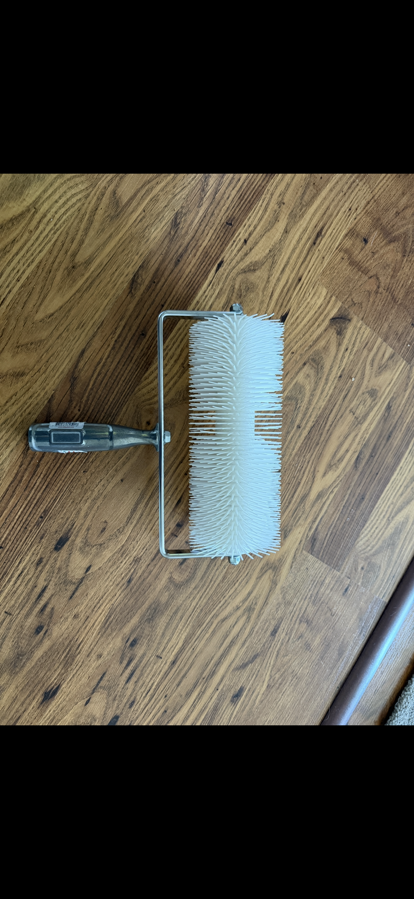

Не, валик то, что надо IMG_4553Тонкие иглы на конус, но пластик. Ракель - классная штука. Но тут ракель не найти. А так класс - поставил штыри на 1.5…2 мм и разравнивай на здоровье. Но он хорош когда наливайка наливается на в целом ровную стяжку. Если есть пологие уклоны, то ракель их просто продублирует

Wolkusha написал 18.05.2025 в 17:03
валик то, что надо
Не то. Гуглите проф валики.

Deve1oper, Реставраторш

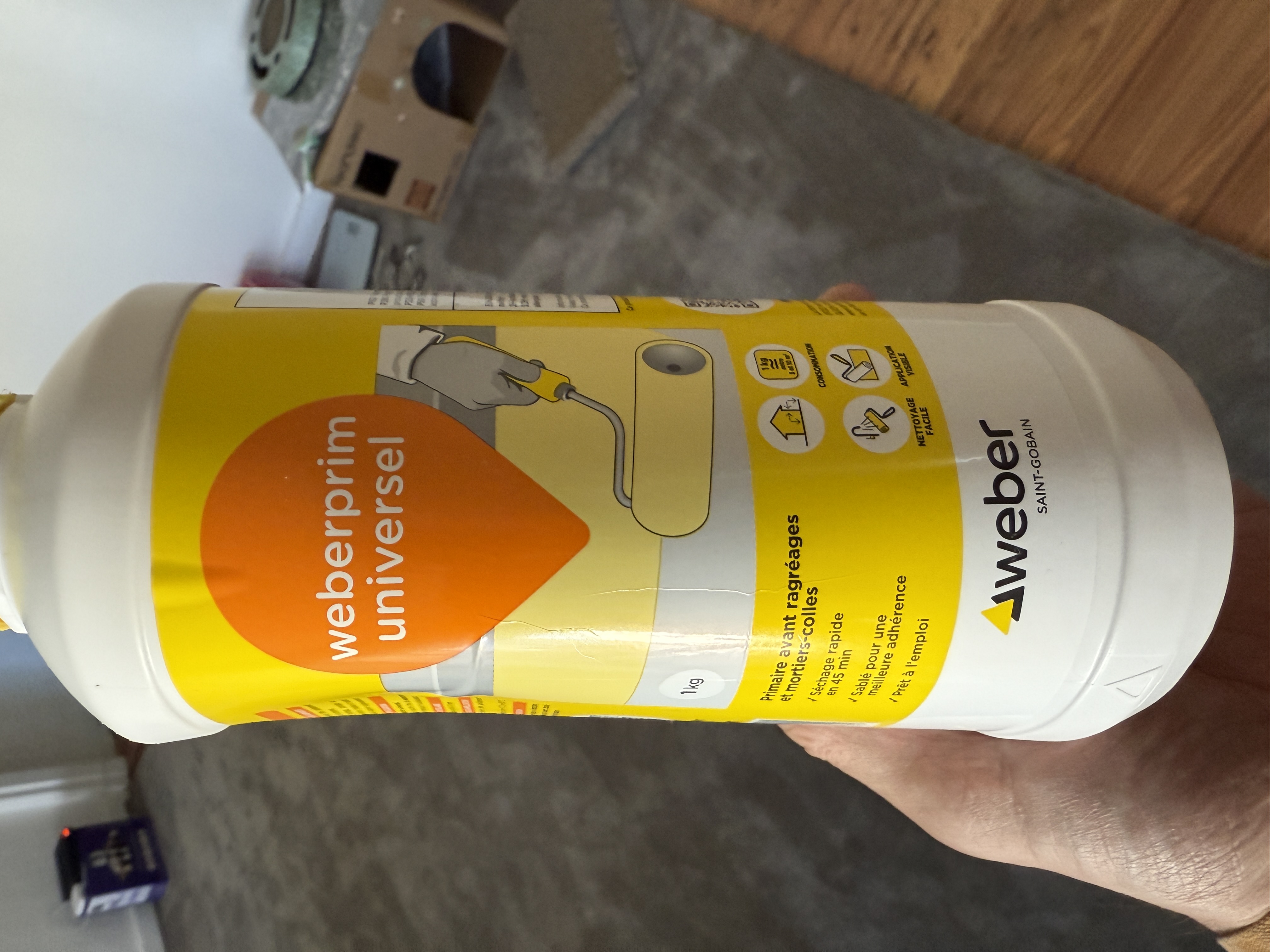

Грунтовка тут интересная - с кварцевым песком что ли. Поверхность шершавая получается. Может потому, кстати, и не растекается слой в 1 мм… IMG_4554 Буду заливать ямки более толстым слоем и попробую из подрезать потом пока не схватился состав. Лишь бы подрезалось нормально

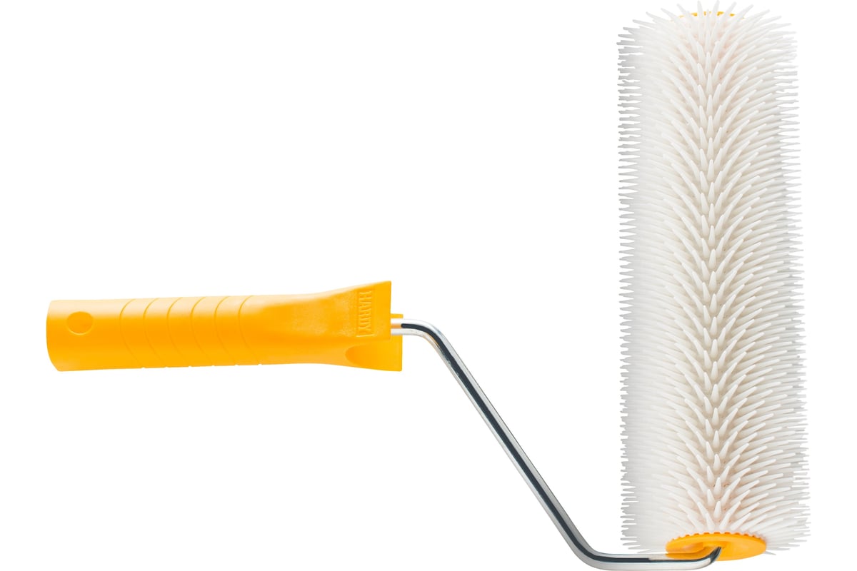

18.05.2025 в 22:14:56
BV написал 18.05.2025 в 17:31
Гугл как раз на такие и выводит поиск.image
2
Сообщений: 140122
18.05.2025 в 22:37:35
https://moscow.petrovich.ru/product/666650/ Более длинные иглы.
Видел и металлические иглы
Wolkusha
Wolkusha
Регистрация: 09.02.2016
Сообщений: 498
19.05.2025 в 02:26:59
У меня узкий валик, 25 см (не стал брать 50 см, нужен был поуже), ось 8 мм, иглы тоже около 30 мм в длину.

Wolkusha
Wolkusha
Сообщений: 498
19.05.2025 в 02:34:20
BV, там нужна железка с ручкой, жесткая, к которой намертво приделаны штыри. Двигается само лезвие из полированной нержавейки. Точно такое же кустарно не изготовить, заказать у кого-то можно, но купить будет намного проще. Во Франции это будет стоить очень дорого, около 8000-13000 руб. В России в 2017 году покупал за 2200

Wolkusha написал 19.05.2025 в 02:26
Чтобы пол хоть как-то растекался сам/не сам нужно минимум 5 мм слой, а лучше 10 мм.
Название?
Wolkusha
Wolkusha
Сообщений: 498
19.05.2025 в 11:46:26
BV, Weberniv primo
