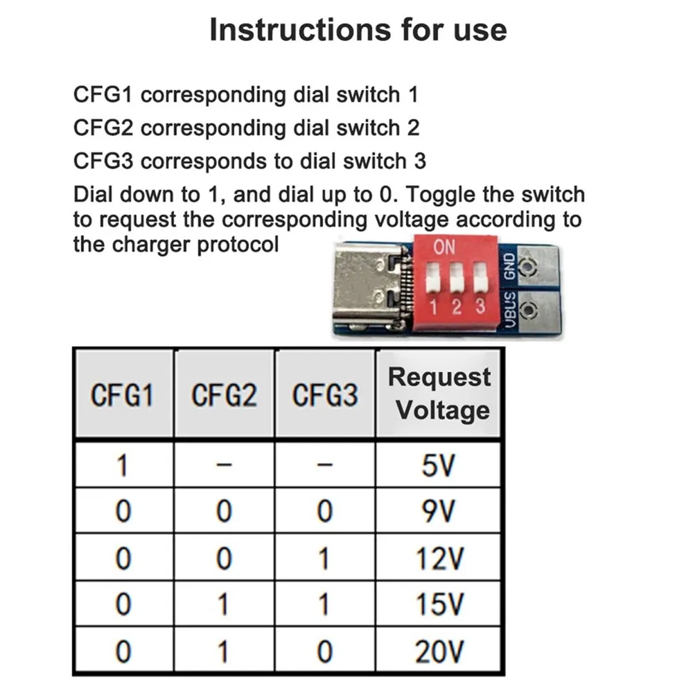

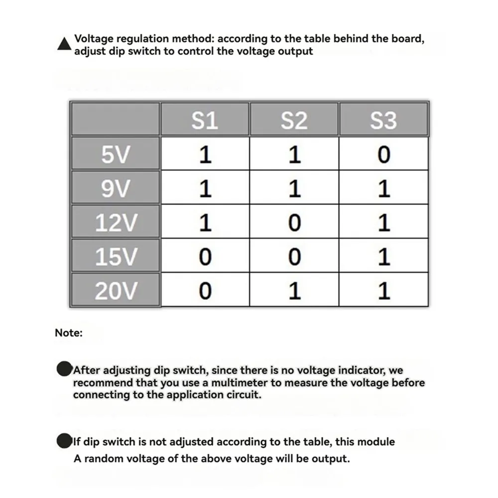

Как вариант взять PowerBank подходящего размера в с функцией QC или PD и использовать готовый модуль PD/QC trigger (триггер) для переключения на 9 или 12 вольт: imageimageimage
