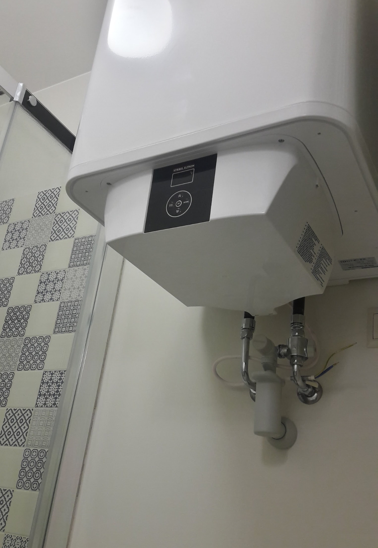

Подскажите, можно ли при подключении бойлера вместо тройников+шаровых кранов для слива воды и подкачки воздуха использовать вот такой кран-тройник?
RG008UKM8Q0D67 К выводу 3\4 при сливе воды хочу прикручивать шланг для стиралки и дренировать все в унитаз под бойлером. Почему-то не вижу в видео или текстовых мануалах по установке, чтобы рекомендовались такие краны-тройники. Это чем-то чревато?   В планах использовать водогрей только пару недель в году, когда отключают холодную воду.

giveaway,  зачем сливать? Сливать толку нет, все равно внутри влага. Ничего не даст. Просто гайку открутить можно, чем городить из плохих кранов. 20231214_163233Если надо, зачем то, регулярно сливать, поставьте тройник. Можно вместо крана ниппель и заглушку вр. Оттуда все равно ничего не выльется.

Кран, на горячей подводке, не для слива. Не надо прыгать с ведрами. Через него ничего не течет, т.к патрубок, через который выходит вода из вн, в верхней точке бака. Даже, если вы собираетесь сливать водонагреватель, зачем то, регулярно. Сливать можно, если вдруг понадобится, через нормальный предохранительный клапан. Дренаж нужен, только если нормальный клапан. Если тот, что в комплекте, он не сливает, точнее сливает, но не долго)) Он перепускает через себя, по достижении давления 0,6-0,7МПа , обратно, в холодную ветку. Если есть куда. Если не препускает, то бак вн, который вы ошибочно называете бойлером, просто потечет от избыточного давления. И, дренаж, не в унитаз, а через воронку и сифон.
20231214_162817

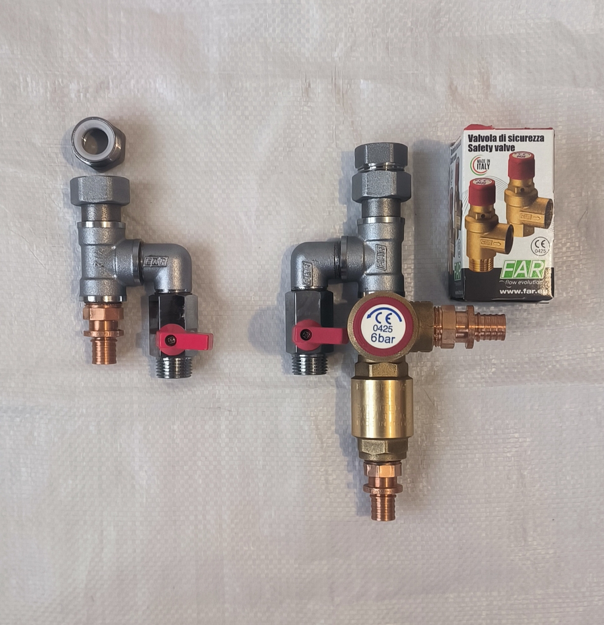

Именно такой недолговечный, закисает шарик, а потом обламывается пластиковый флажок. Предложу несколько вариантов смотрите фото. 10000507261000050728100005073010000507321000050734

Спасибо за идеи! Скажите, а на первом фото, что за краны с красными флажками? А на третьем с белой крутилкой? Они долговечнее того, что я привел в первом сообщении?
И не разберу, что за "устройство" сидит на холодной воде у фото №4? Не совсем понимаю, где там клапан и где кран?

giveaway,  вы писали о том, что не хотите прыгать с ведрами, подсос воздуха в принципе не подразумевает воду, не важно, как вы будете это делать. Клапан позволяет сливать быстро, но не тот, который в комплекте, его вообще нельзя ставить. 20221117_155128 Кран на слив нужен, если вы ставите штатный клапан/ "группу безопасности". Сливать необходимо, в случае поломки или/для промывки. Промывать надо, раз в год, если каждый день использовать, наверное. Т.е лет через через 30, если 10д/1год. Но, он раньше потечет, т к будет штатный клапан. Т е все верно, сливной кран нужен, чтобы слить для ремонта, вызванного установкой штатной "группы безопасности", которая не проходит по техусловиям)) а зачем еще сливать, подскажите, почему он не может быть все время с водой?
