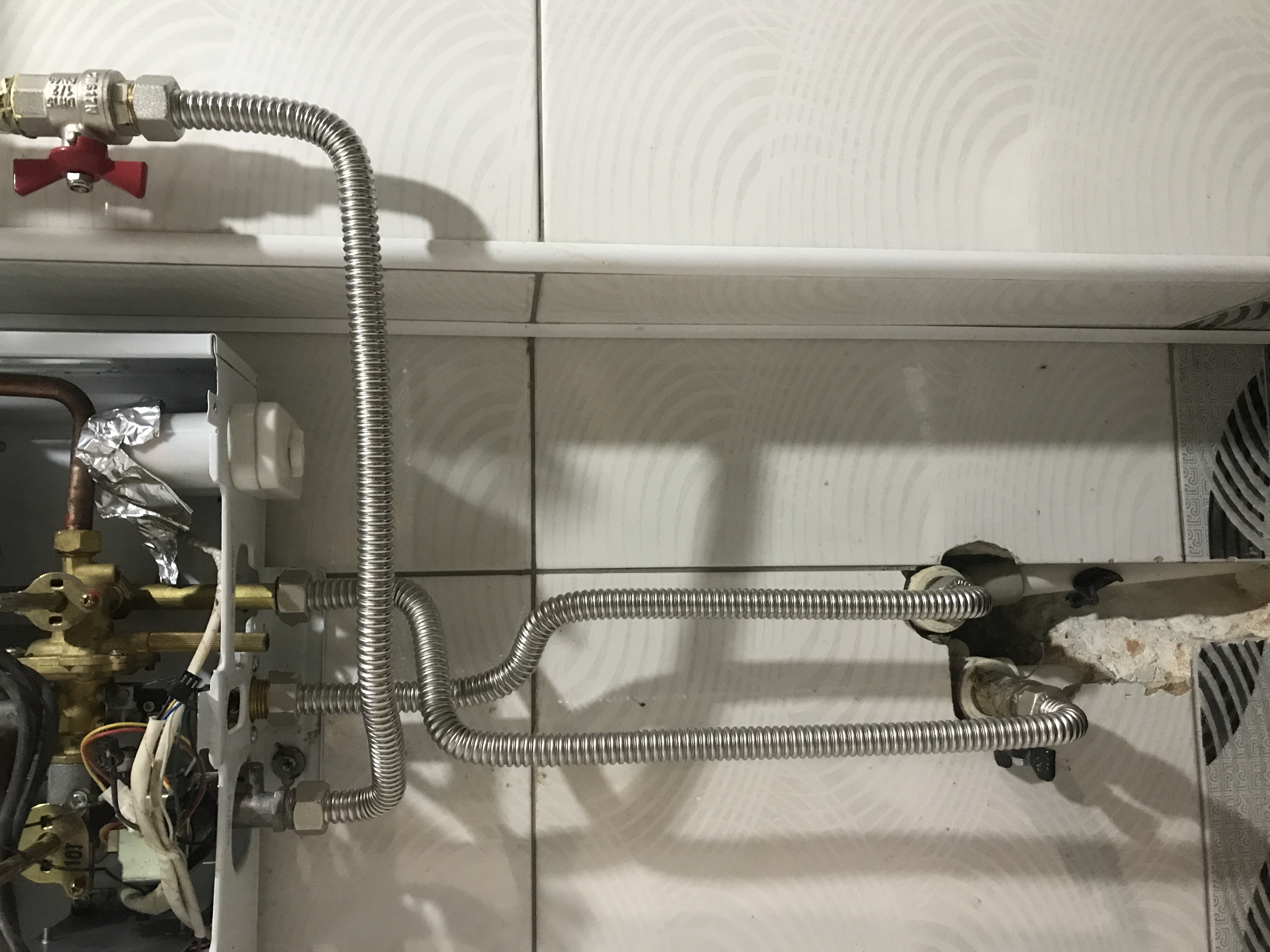

Меняю гибкую подводку к смесителю на кухне, потому что заржавела оплётка и на холодной воде треснула. Гайка , которая крепится за латунный шаровый кран, установленный на полипропиленовую трубу, приржавела и не откручивается совсем. Пробовала разные советы из интернета: обстучать, провернуть на закручивание, замотать с тряпочкой в вд-40 на ночь - ничего не помогает. Слишком сильно крутить боюсь, чтобы не сломать пластиковую трубу. Меняла уже много смесителей вместе со шлангами, такое первый раз происходит. приржавела гайка подводкиОстались только способы нагрева или разрушения гайки. Можно ли попробовать нагреть её горелкой из туристического баллончика? Аккуратной тонкой струйкой пламени. Не до красна, конечно, чтобы не расплавить пластик. Просто шаровый кран будет тоже нагреваться при этом. Или остаётся попробовать аккуратно рассверлить сверлом или распилить ножовкой. Болгарки нет.

Rizetka, двумя ключами работайте.

У меня один разводной ключ для почти всего, пыталась откручивать, придерживая кран и трубу рукой. Главный вопрос - какова вероятность испортить пластиковую трубу нагревом гайки?

Разводной на кран, гайку пассатижами или в машине возьмите ключ, займите у кого-нибудь. Если остатки шланга спилить - можно и головкой гайку крутить.
Единственный раз когда я не смог открутить гайку ГП - было посажено на фиксатор резьбы. Тогда проще оказалось вместе с краном поменять.

У меня возникает другой вопрос - почему нельзя купить другой ключ - недорогие сантехклещи и свести эту вероятность к нулю?

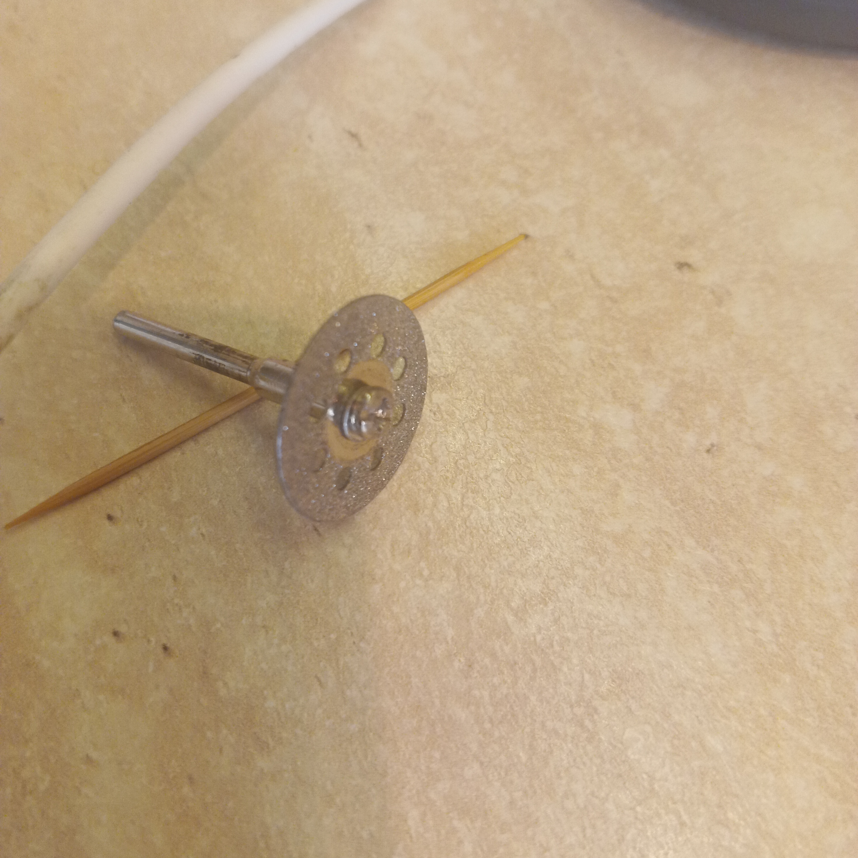

Вместо руки нужен другой ключ придержать кран и на трубу не будет усилий. Чего тут обсуждать еще?
Разве что если гайка совсем намертво - сделать на ней 2-3 надпила и раздвинуть отверткой. На случай если краник совсем из плохого металла. Только вот пилить удобнее дремлет, которого может не оказаться под рукой даже у практиков.
