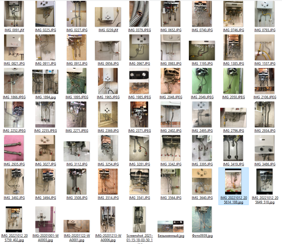

Что то новое. Для меня, во всяком случае.
изображение_2025-05-19_103024423Они все открутились/открутятся?
Не знаю. С кофулсой никогда не сталкивался, возможно там какие то особенные гайки. Вообще, нужны плоские торцы для накидных гаек, ничего нового в этом нет. В том, числе, чтобы не перетягивать. И, чтобы не подтекала, не "ржавела". Большинство шаровых кранов не подходят для накидных гаек. Ниппелли нужны или удлинители, но также, не все подходят.
