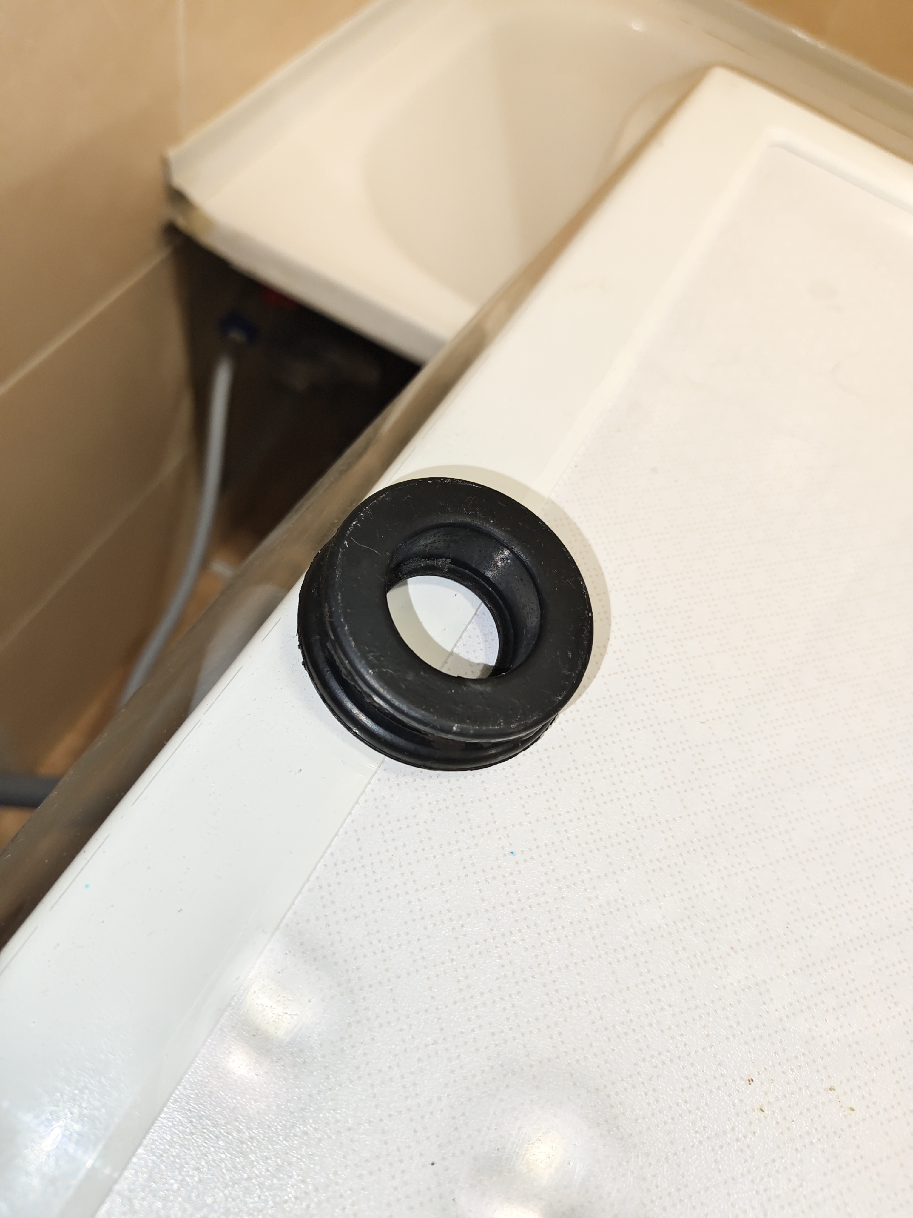

Здравствуйте товарищи. Нужна ваша помощь. Такое дело - начал протекать слив со стиральной машинки. Тут нестандартная канализационная труба. Внутренним диаметром больше 60 мм. Ещё у этой трубы как бы нет сальника. Она просто ровная пару см в глубину, потом небольшое сужение. Поэтому какая-то нестандартная манжета, она не подходит точно по размеру. До этого кто делал, просто накрутил на манжету скотча бумажного, ещё где-то герметиком прошёлся. Ещё саму сливную трубу от машинки обмотал скотчем бумажным, чтобы она плотнее стояла в манжете и все обмотал скотчем обычным.Надо сделать как-то нормально, но я не знаю как1000031722100003173210000317411000031735

ffrrtot, это клеевая система канализации из ПВХ. Надо найти где есть выбор фитингов и подобрать подходящий.

Надеюсь, поможет. И подсказки больше не понадобятся. https://moscow.komstet.ru/catalog/fitingi-pvc-u/

ffrrtot написал 23.05.2025 в 08:46
Возможно подойдёт резиновая манжета для чугунных канализационных труб, где внешний диаметр до 60-72 мм для таких манжет, например: https://san-detal.ru/manzheta-5060-mm-881260-p-1458.html/cPath/47_134
https://san-detal.ru/manzheta-5072-mm-dlja-chugunnoj-kanalizacii-p-1448.html/cPath/47_134
