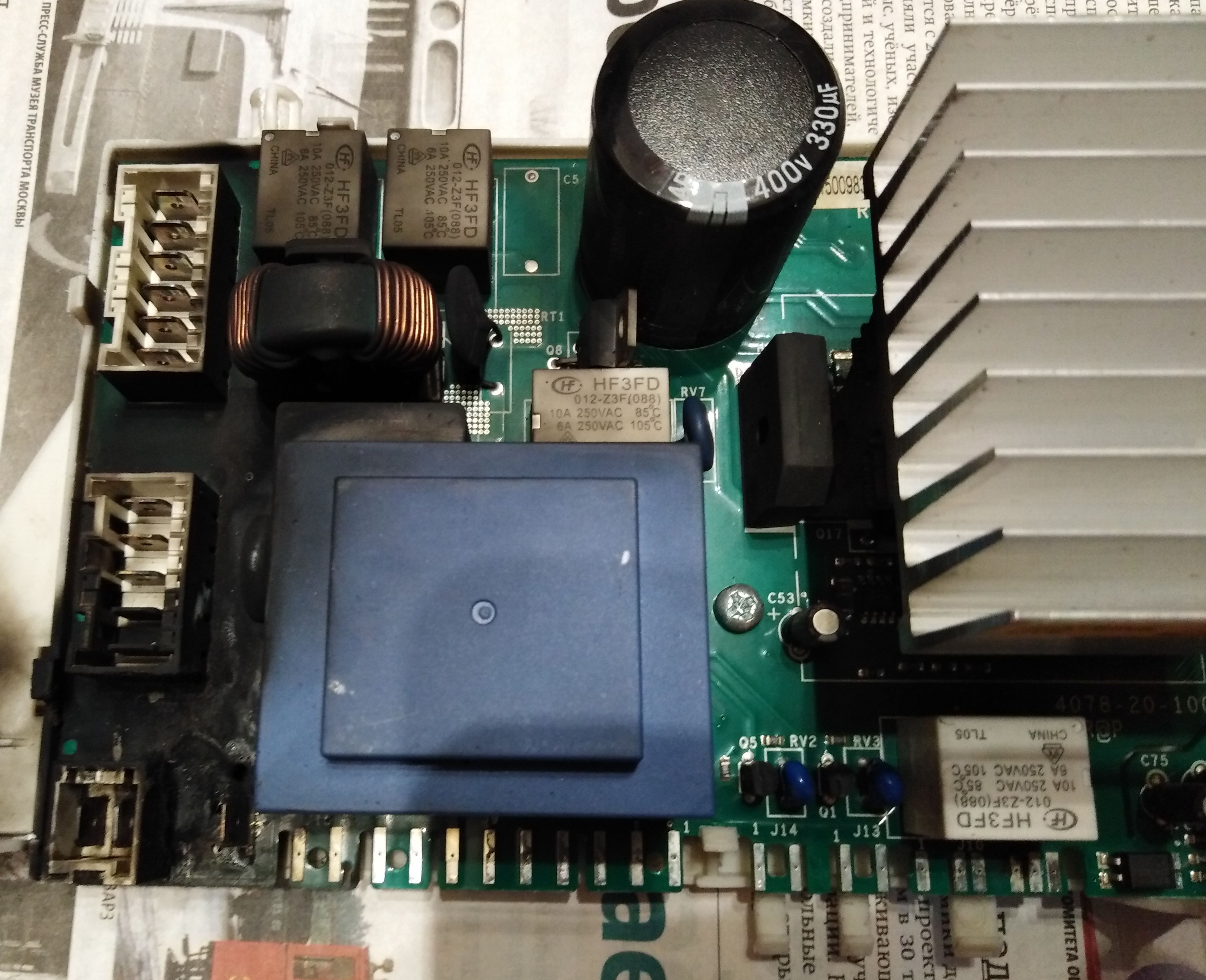

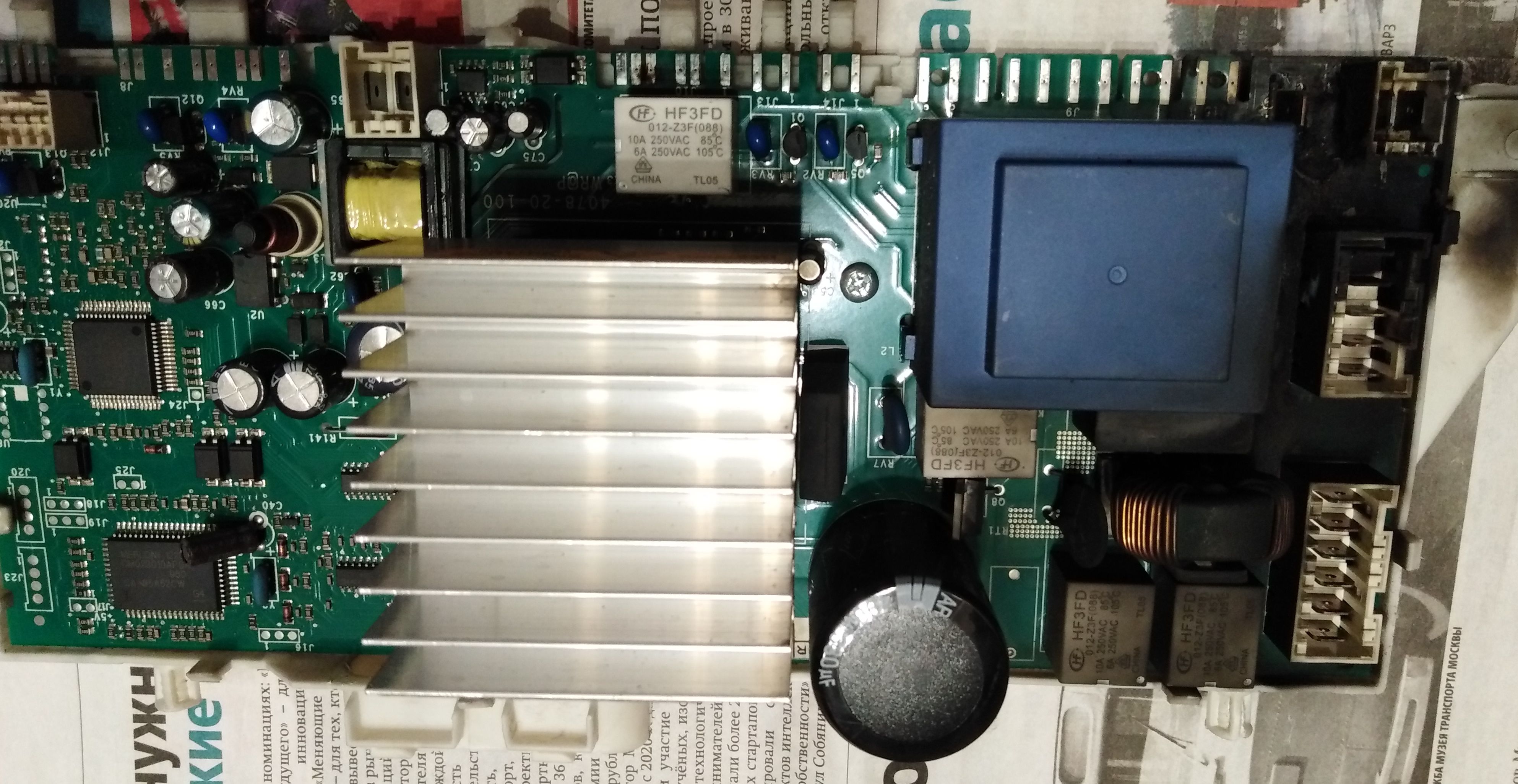

Добрый вечер. имеем встроенную стиралку с сушкой Ariston LBE129 еще родная старая итальянская сборка Самой машинке 20 лет. У меня последние 6 лет работала впринципе нормально без проблем сушкой практически не пользовался. сегодня при полоскании пошел дым, запахло горелым. Автомат выбило. При разборе имеем то что на фото.
  1. Я как дилент понимаю что это блок управления ?
  2. Есть ли смысл только его поменять - может дальше еще что погорело - но по внешнему виду больше ничего нет или легче покупать новую.

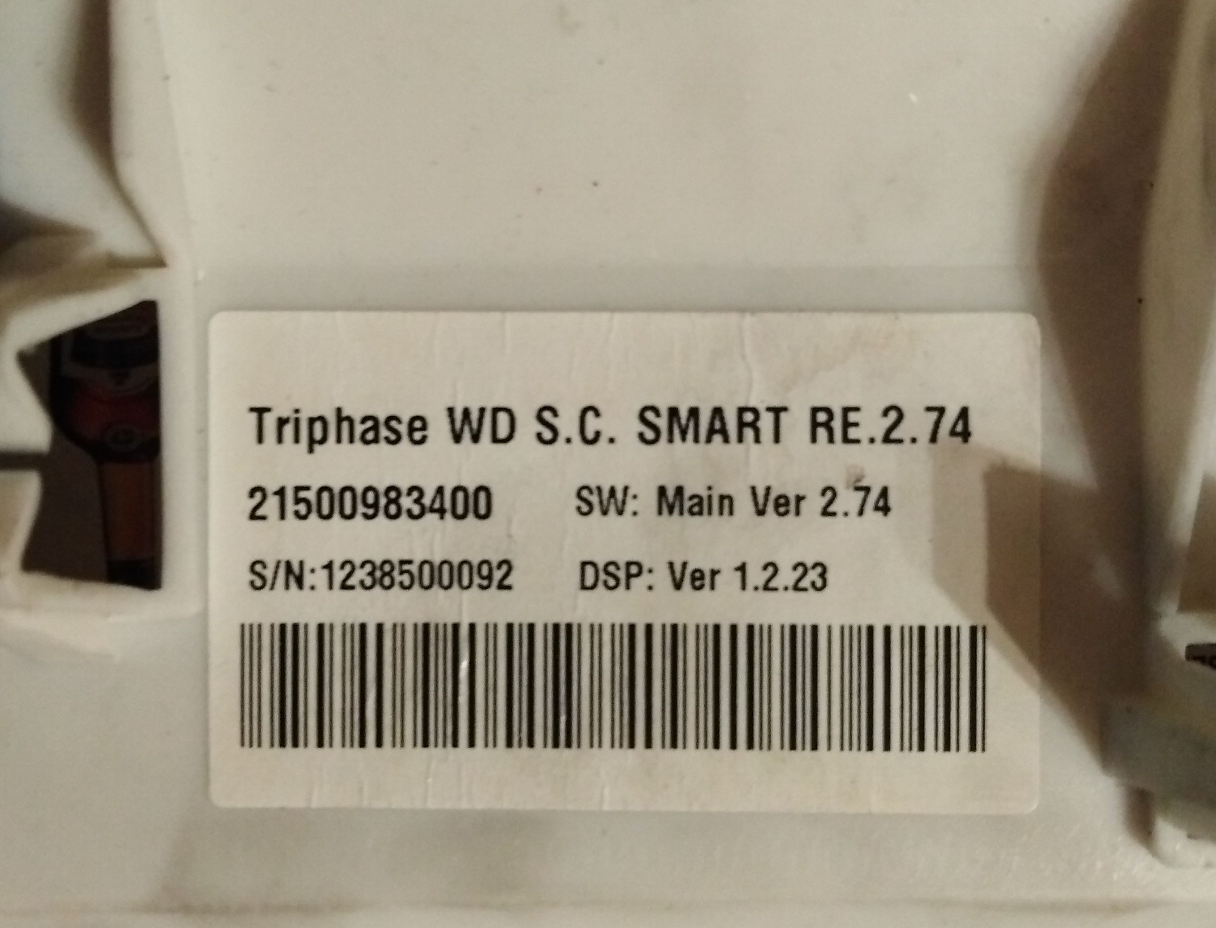

  3. С чего могла такая ситуация произойти. Сама машинка от 2004 года но блок от 12 года ( на плате стоит маркировка 1220 и пломба сервис центра на гарантию видимо уже меняли - машинка мне досталась позже IMG_20250525_201532IMG_20250525_201515IMG_20250525_200257IMG_20250525_200215

Копеечный ремонт - просто на плате прогорела дорожка и была дуга. Может быть таракан, или иная причина. Может варистор сработал. Любой пионер починит.

Меняйте плату, тут без вариантов. Ну или дайте ее Мадонне она спец по тараканам и варисторам.

Вариант - довезти до Митино, если нет знакомых пионеров, или найти мастера на профильном форуме. Покупать новую плату на машинку 20-ти летнего возраста - ты просто сам не понимаешь что пишешь. Это не Жигули, к которым и через 50 лет запчасти продают.
numiz, Отмой плату от копоти кисточкой и спиртом. Сфоткай выгоревший участок. Посмотрим что можно сделать.

Спасибо,за ответы, отмою скину

numiz,  Больше ничего в доме не сгорело? Сзади на разьеме двигателя все чисто? ТЭН цел? УЗО на линии стиралки есть?

Плата лаком (или другим защитным составом) не покрыта? Если нет, то могло коротнуть и от влажности, и от старости, например, от накопившейся пыли.

  1. Больше ничего.
  2. Вроде чисто, во всяком случае визуально только это.
3 Как проверить, визуально вроде чистый, правда немного гнутый, может это и нормально?
4 Узо есть, автомат выбило, на этой линии висит стиралка и электрическая панель с духовкой (трехфазная розетка) панель и духовка работают.

Когда я залезал во внутренности своей старой машинки, все было покрыто тонким налетом угольной пыли от щеток. При неудачном стечении обстоятельств эта пыль приводит к замыканию.

Стандартная плата, а пыль скорее всего за столько лет накопилась. Могло ли это произойти от перегруза или перегрева например?
