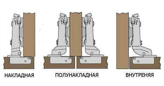

Добрый день! Собрал шкаф Пронто 4. 2 центральные двери в нём не сходятся. Уже каждый болт на петлях по-разному крутил. Никак и всё тут. В инструкции следовало петли скреплять, когда одна из их частей уже прикручена к стенке шкафа. Мне было удобнее прикручивать уже сцепленную петлю. Общий вид В зазор почти палец проходит. На петлях винт регулировки по горизонтали уже на всю выкручен. Дальше некуда. В чём может быть дело?

Zabordis, подложите под петли прокладки толщиной 3 мм, добьётесь желаемого. А почему так у Вас получилось, а оно Вам надо знать? Как получилось, так и получилось.

У вас для сборки шкафа должны были быть в комплектации петли двух типов. Одни для боковых дверей (накладные), другие для внутренних (полунакладные). Во первых, убедитесь, что петли разные по комплектации. Во вторых, проверьте какие куда вы поставили. 31f9e7a540c042f29f4427964d889c6cУ вас скорее всего внутренние двери сейчас установлены на накладных петлях.
Не исключено, конечно, что ошибка присадки. Можете сделать замер расположений отверстий в створках под чашки петель.

В группе Мастерград в Телеграме подсказали, что дело может быть в разных петлях Так и оказалось Во время сборки не обратил на это внимания. Всем спасибо за ответы! Буду менять петли местами

Мишутк, Да, в этом дело оказалось. Благодарю за объяснение!

Если петли одного производителя и, пусть они разные, но быстросъёмные, то меняйте только петли со стороны фасадов. Ответные площадки менять не надо.
