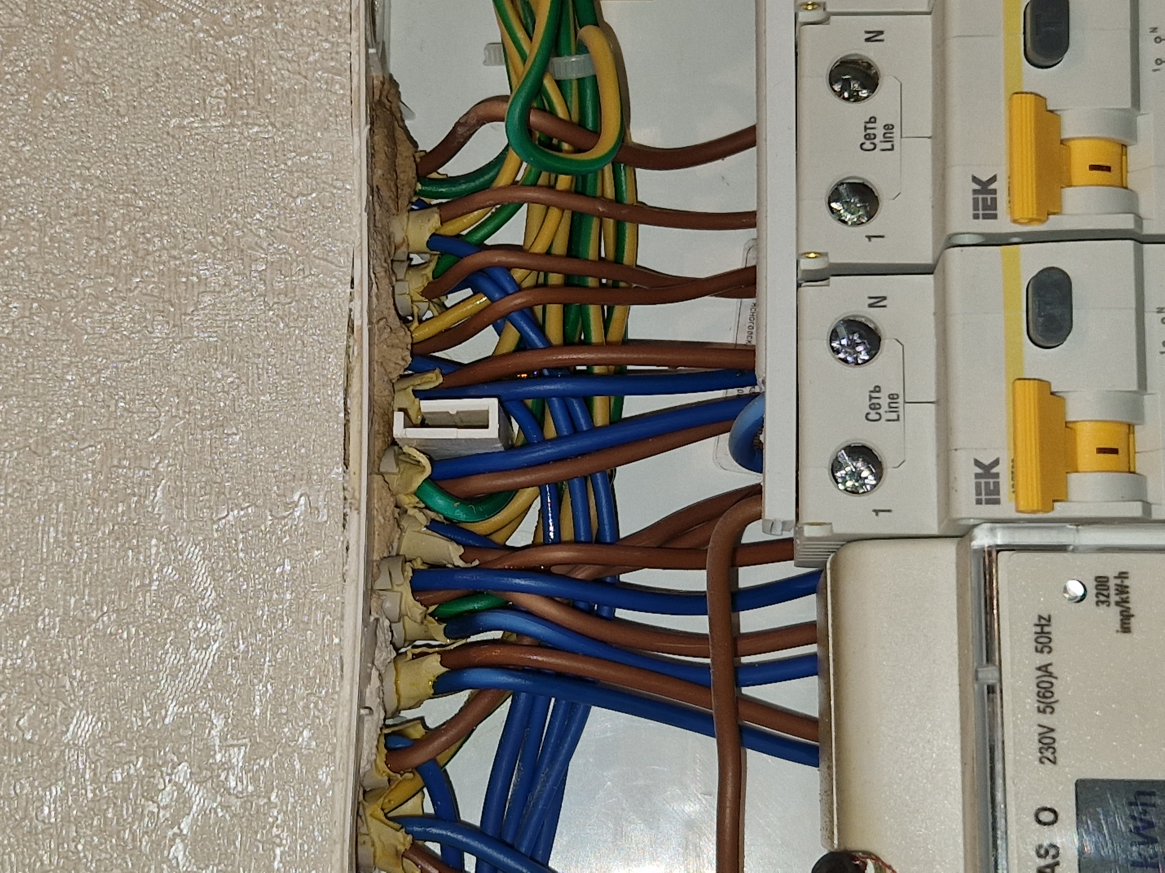

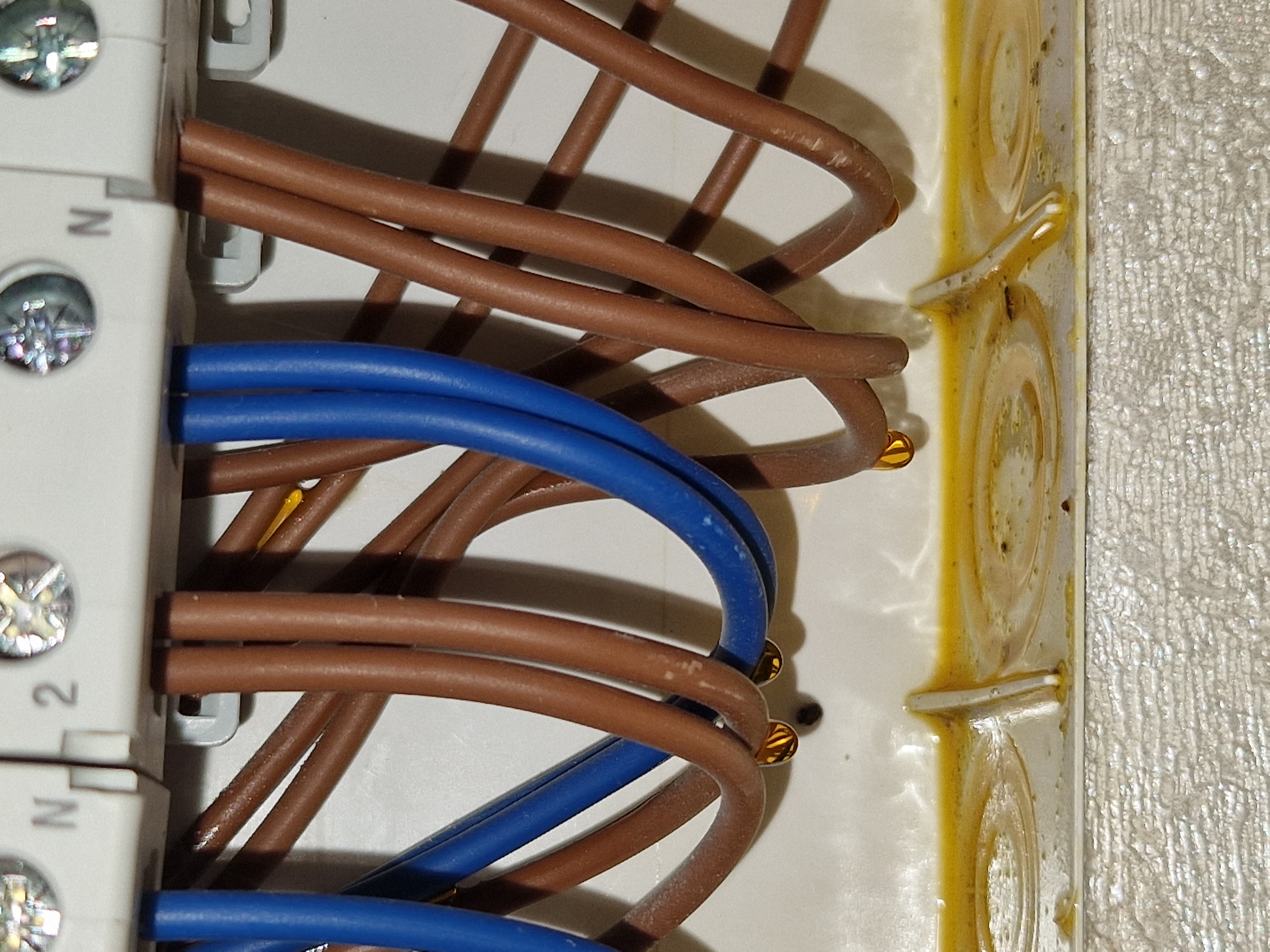

100000519410000051921000005190Влез в щиток посмотреть, что там, а там вот что... Странная маслянистая субстанция, такое чувство, прямо изнутри проводов. Вся проводка делалась бригадой года три назад в рамках полного ремонта, в стенах и под потолком, потом наводился навесной потолок. Что это вообще? Вроде как в розетках такого нет, вот в щитке и в ванной заметил, когда подключал водогрей к оставленному короткому концу провода. Насколько помню, около года-полутора назад такого не было.

Оттуда, где провод проложен. МКД? Сверху что? Точно масляное, а не окрасившаяся вода?
Если МКД, сообщай об этом в УО, требуй зафиксировать. Желательно ещё пару человек не из родственников в свидетели.

_angus_, Кабель NYM? Кто производитель? Известный факт, что NYM может начать течь. Если ничего не путаю, это какая-то техническая жидкость, которая применяется при производстве для закрепления негорючего материала. Сам так прилип во время ремонта с кабелем ВВГ НГ Ls Конкорд. Завод признал брак производства. Предоставил новый кабель и оплатил замену.

Ну понятно: внутренний наполнитель провода, изготовленный из невулканизированной резиновой смеси, содержит некачественный пластификатор, который выделяет масло.
Потому оно не внутри, а снаружи. Оно потеет. Источник: https://tok-shop.ru/tok-blog/nym-kap-kap/

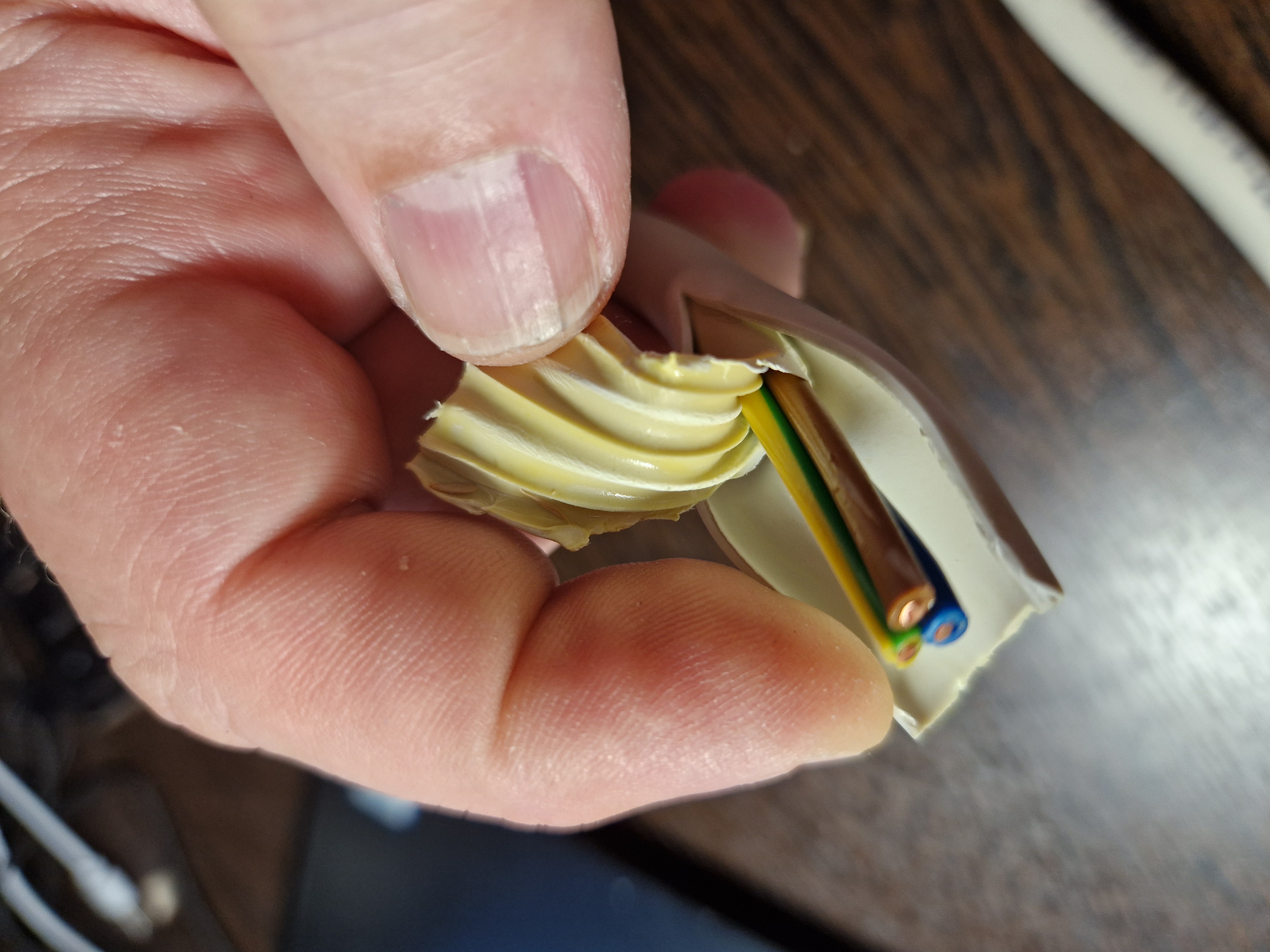

Filippok, да, NYM, производство Севкабель, нашёл открытый кусок, там 2020 год производства. Почитал в интернетах, много про это пишут, только не понял, не пластифицирует ли этот пластификатор мне изоляцию в кашу. но пока судя по всему всё в порядке.

На открытом куске кабеля: (из этого неясно, течёт ли, его розетка очень глубоко, и не уверен, что все такие, всё заделано внутрь, могут же быть разные партии, и течёт совсем не отовсюду) NYM 3x2,5ок (N,PE) 2020 ГОСТ IEC 60227-4-2011 САНКТ-ПЕТЕРБУРГ РФ ЕАС ps: да, это именно он, порылся в закромах, нашёл оставшийся кусок такого же ровно 2020 года выпуска, пожелтевший материал между внутренней и внешней изоляцией...1000005201

_angus_, теперь я точно могу сказать, что ситуация твоя в юридической стезе.
По фото с куском провода стало ясно. Я сначала подумал, что там в ящике это у корпуса выходы с прорезиненным отверстием, чтоб провод не порезало. А это изоляция.

В розетках и выключателях должно быть то же самое. Однако, если эти ваши халтурщики разделали кабель ДО ввода в подрозетник, как это часто практикуют "специалисты" подобного пошиба, то сейчас вся параша течет не в установочную коробку, а прямо в стену. Проступит ли что-то на стене, и в какой срок, — зависит от глубины залегания разделанного торца оболочки, и еще от ряда факторов.
