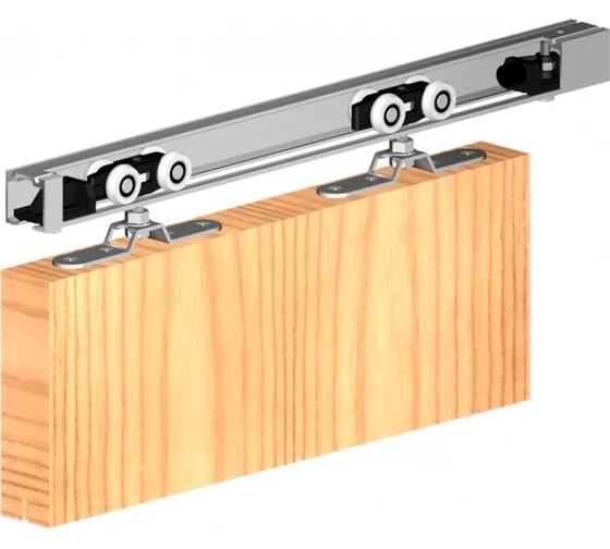

Symbian, Готовое вряд-ли найдете. За основу взять направляющие с колесиками для раздвижных дверей, к колесикам приколхозить шарниры. 55
