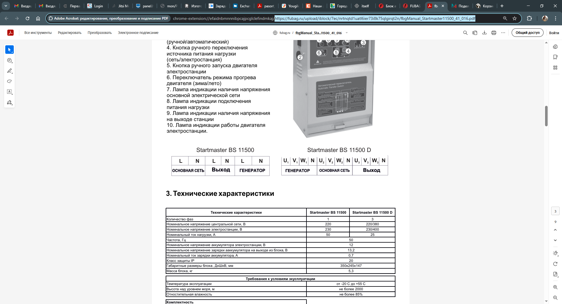

Ну значит если я пропускаемые 37А через три полюса контактора на 32А разберу более менее поровну между 3мя полюсами, то превышения его номинала (32А) не случиться.
А на полюсе нейтрали они соберутся обратно. Вам генератор и АВР один продавец сосватал? Паспорт у АВР есть? Там что написано?

У вас 37А не проходит через полюс нуля?
Бла-бла-бла без схемы - ниочем....

Инструкция к авр вот, много чего написано, мой вариант трехфазная, хоть гена и однофазный image Короче че мудрить. Заменю контактор со стороны гены на 50ти амперный.. цена вопроса то...

контактор
Сколько полюсов в контакторе? Три или четыре?
Похоже, проще снять кожух и наделать пару десятков фотографий.

BV написал 04.06.2025 в 14:08
4
