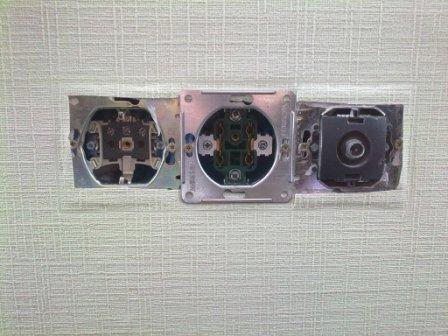

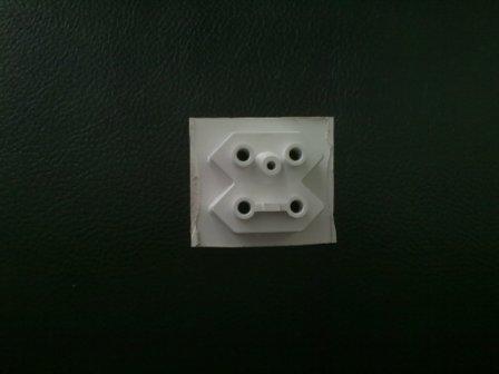

Здравствуйте ! есть рамка на 4 розетки, но вместо крайней розетки у меня кабеля оптики и ethernet, купил вот такую китайскую заглушку с резинкой по центру , но с рамкой она никак не сочетается ! Подскажите что можно придумать ? в продаже в России такой рамки не нашел photo_5327823814937145121_y

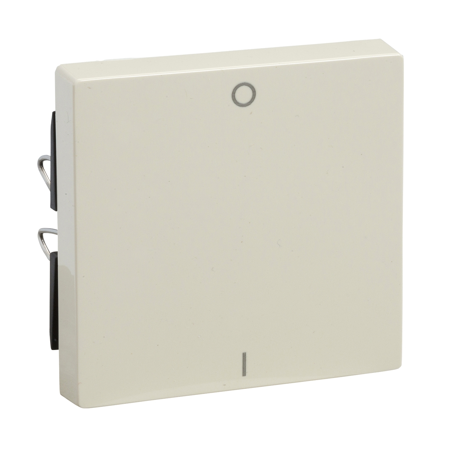

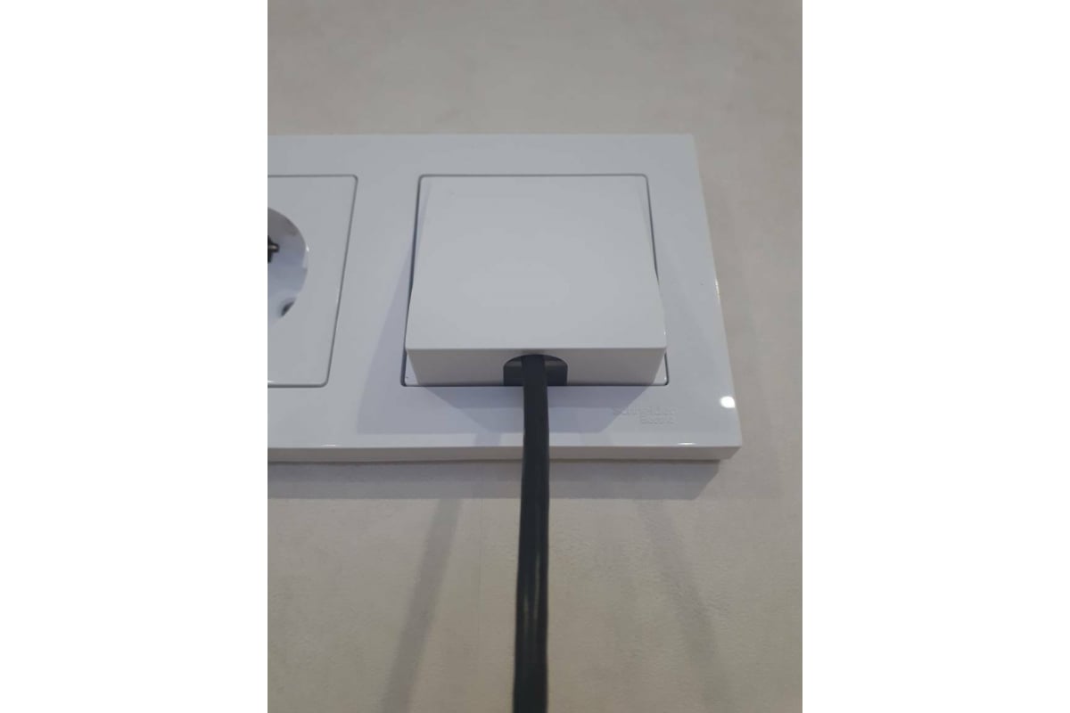

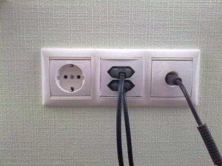

Andrey171717https://mastergrad.com/forums/t133130-dvoynaya-rozetka-v-odinarnoy-ramke-legrand/ По такому пути можно двигаться:imageimageimage Сейчас правда 3д-печать вовсю развивается...
Можно ещё так: к подрозетнику прикручиваете штатными винтами пластиковую пластинку, обрезав её до нужного размера. Можно специальную крышку использовать:image Ставите рамку с розетками. К пластине шурупом прикручиваете клавишу от выключателя той же серии (в некоторых случаях они отдельно продаются), высверлив в ней необходимые отверстия.image По сути получается аналог штатной накладки:image

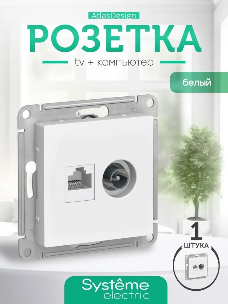

Что вы голову людям морочите, на атлас выводов полно https://www.ozon.ru/product/schneider-electric-atlasdesign-vyvod-kabelya-mehanizm-tsvet-belyy-atn000199-1sht-1255857251/?at=oZt6VV26NTryXxO3tZ4gAqNFn65prxSg1PXXWtZ1AAx6 Хотя и с выкинутыми потрохами антенной розеки лично мне тоже нравится вариант.

туда такое (вместо антенного гнезда - оптика) поAtlasDesign Розетка двойная ТВ +
