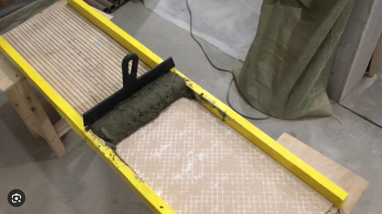

Шуруповерт
Шуруповерт
Регистрация: 03.09.2011
Алматы
Сообщений: 1069
12.06.2025 в 05:18:11
sereza написал 11.06.2025 в 20:06
Нет.
А пояснить?
sanya1965 написал 11.06.2025 в 21:05
Зуб 10. Внаклон на плитку, и внаклон на пол. Угол экспериментально. Направление пофик. Пустот быть не должно. Если мало опыта, используйте СВП.
Ясен бантик, что буду использовать СВП. А вот насчёт угла - сомнения. Ибо рукой идеально постоянный угол не выдержишь. И я изготовлю приспособу, которая есть на многих видео, типа такой image Максимум - может нанесу контактный слой клея на пол. Ну, в смысле, поверх гидроизоляции. И, может, виброприсоску куплю. Но это вряд ли.
