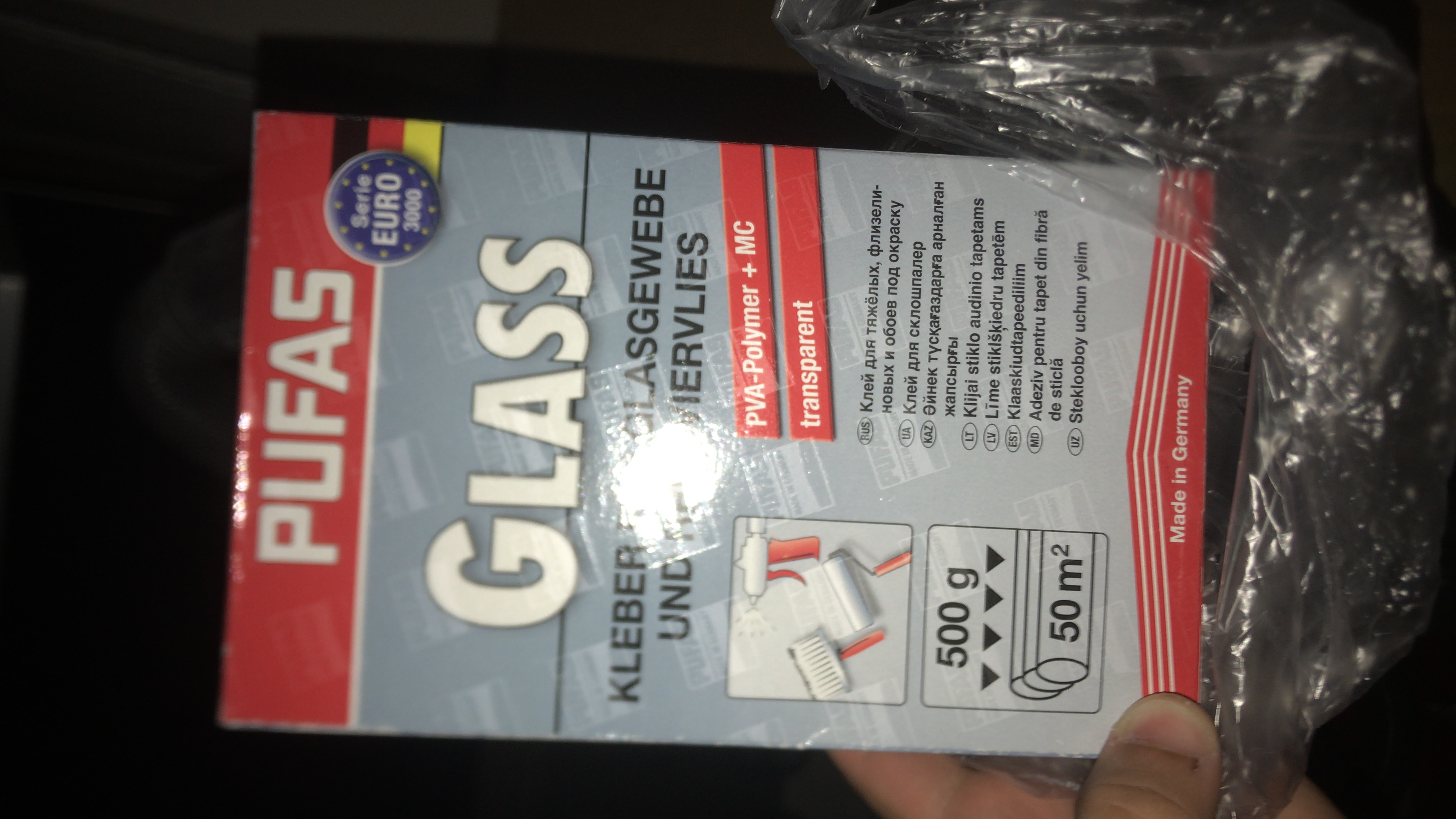

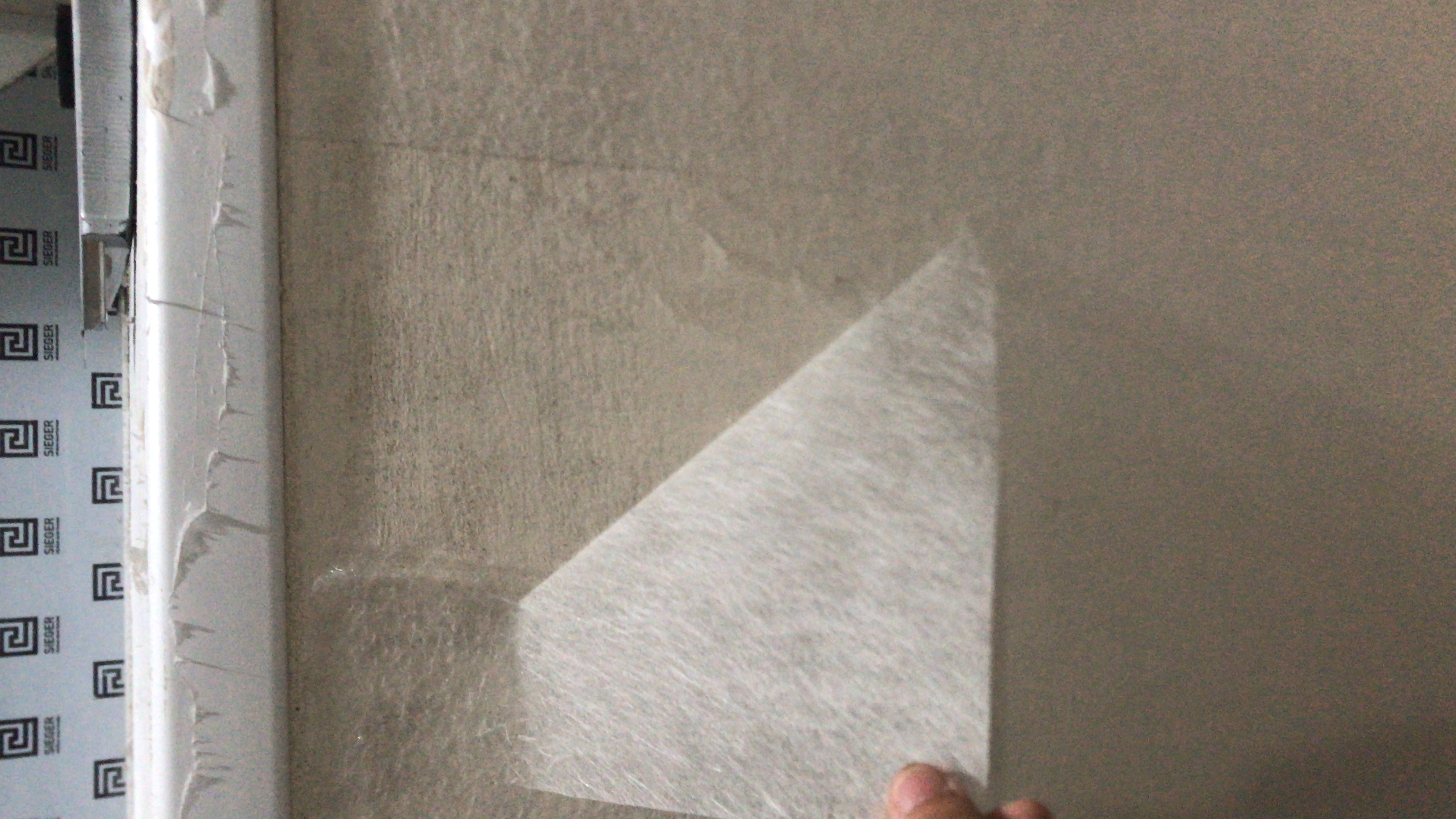

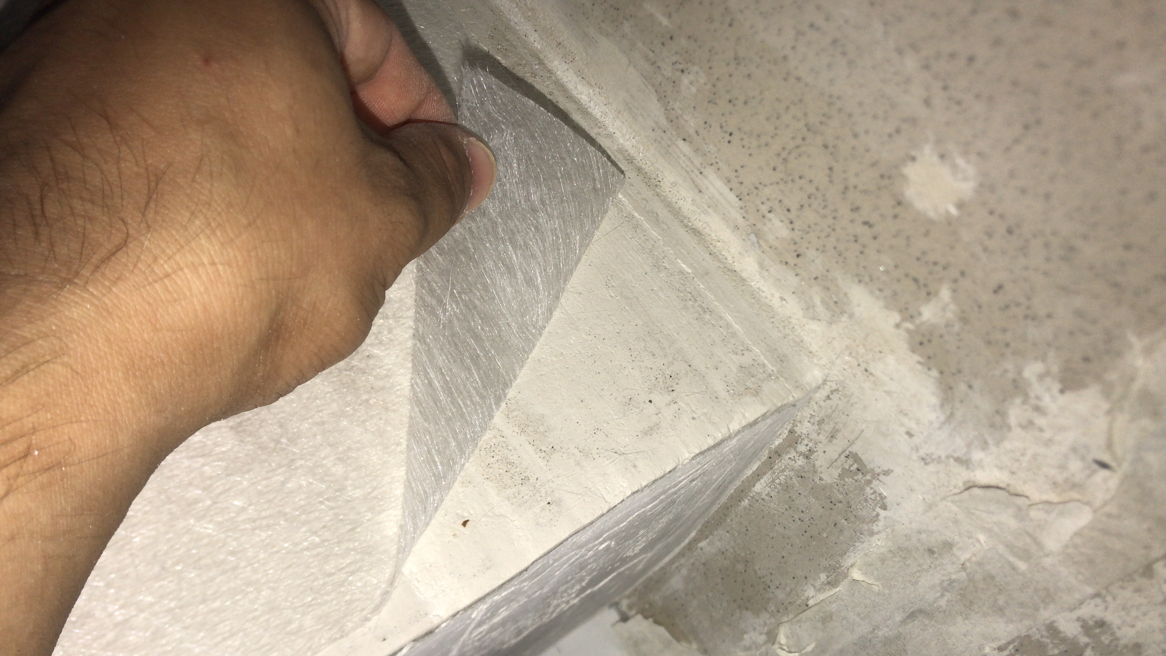

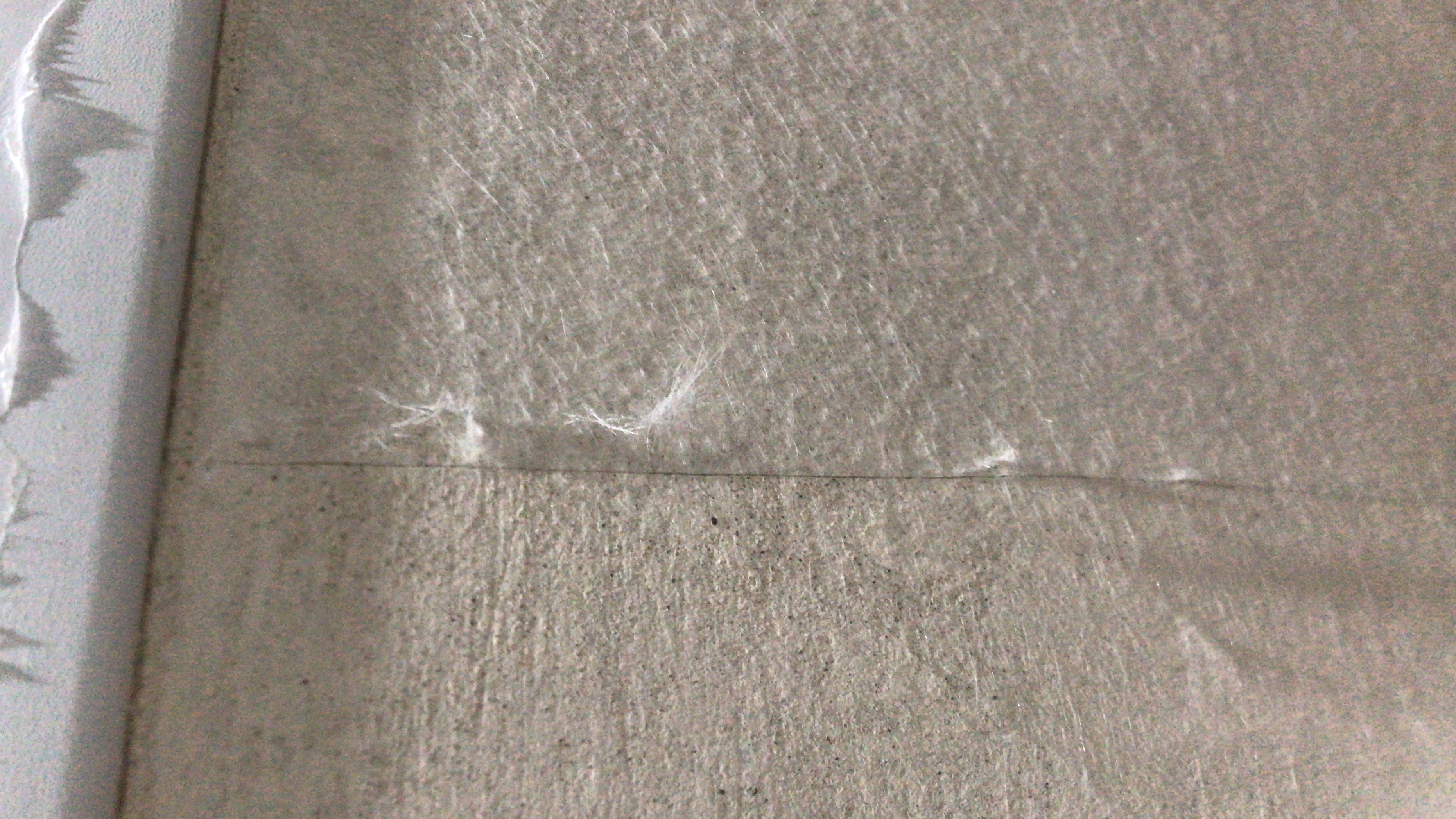

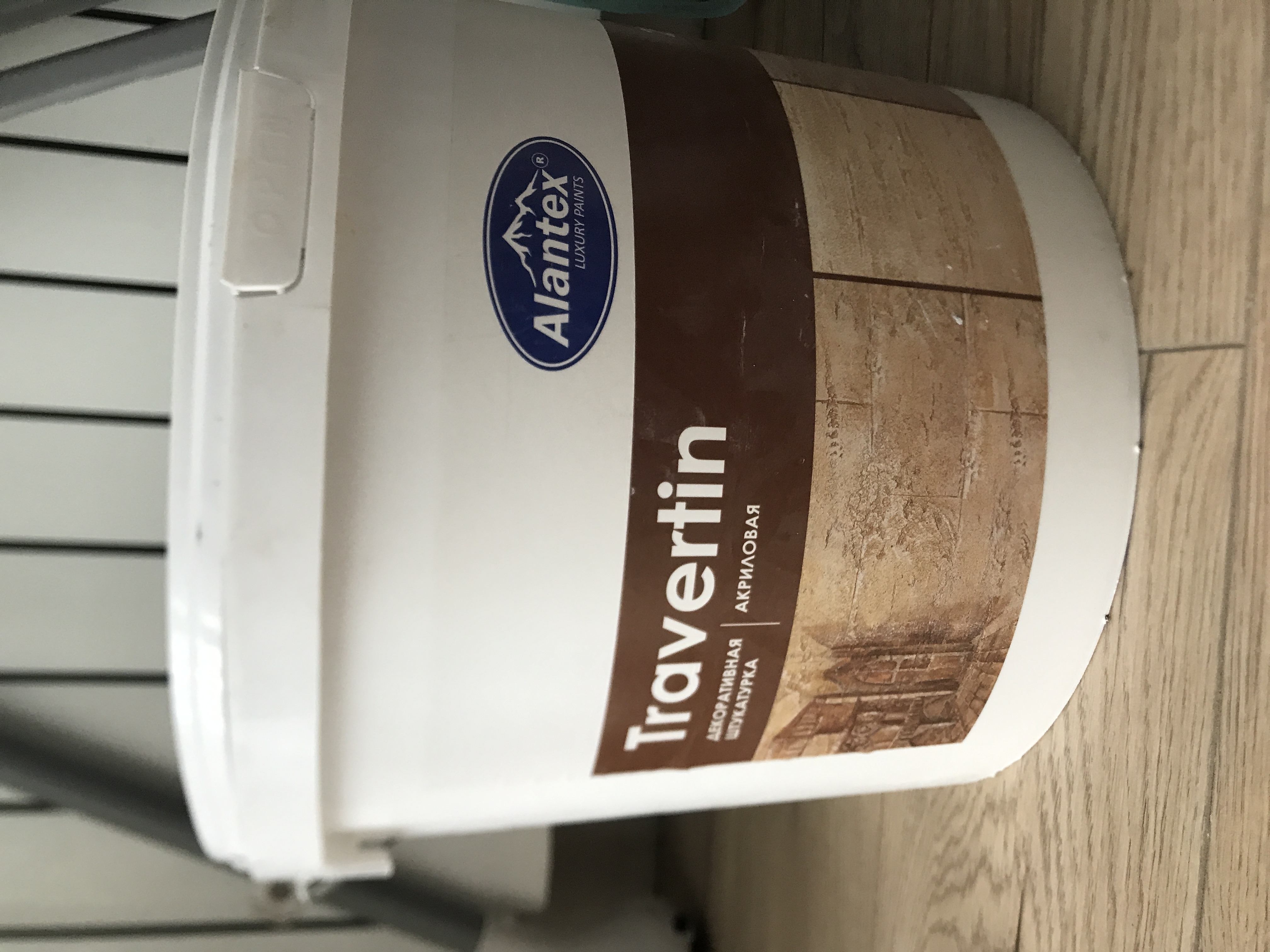

Выполняю работы по отделке стен в неотапливаемом лоджии у себя дома. Стены оштукатурены, выровнены по примыканиям, ошпаклеваны базовой шпаклевкой и прогрунтованы. Так как стены имели микротрещины после штукатурки от строительной бригады, клею стеклохолст на стены специальным клеем.EBF4FE0E-A065-4E2B-A089-4687B311D103 Выждал сутки для высыхания клея, после начал грунтовать стеклохолст и заметил что стеклохолст начал размокать, плавать по стене и отклеиваться при отлипании от стены. Проверил стеклохолст на сухих участках где ещё не грунтовал, оказалось что плохо приклеился. Или оно так и должно быть? Первый раз имею опыт работы со стеклохолстом. В некоторых местах не отходит пластом, а рвётся. 0B845A4F-1E58-4337-BD7C-A45A61CE1D6293A44EAC-E32D-4F0D-B610-43BEE5A38C0D9DCFAD93-1235-4FDC-9BAA-0046C34B2AE5 Финишным слоем планировался травертин в ведре на предварительно заклеенную стехлохолстом стены и прогрунтованную грунтовкой глубокого проникновения.
Теперь в замешательстве незнаю что делать. Отслоится ли стеклохолст от стены?Демонтировать стеклохолст, заново грунтовать стену и снова клеить стеклохолст не хочется, есть ли в этом надобность? Хотя в местах стеклохолст приклеен хорошо, нету пузырьков. Поделитесь пожалуйста опытом. Додумался что буду сверху стеклохолст не грунтовать, а пройтись ещё одним слоем клея, а уже потом травертин. Правильно ли буду делать? Не создаст ли клей барьер между холстом и травертином? Будет ли все держаться хорошо?

Предположу, что поклейка происходила при открытых окнах лоджии, сквозняки, ветерок, солнце... что привело к неравномерному подсыханию клея на стене, непосредственно перед поклейкой куска обоины. Да и сам процесс высыхания, аналогично, скорее всего, был неравномерен. Отсюда и появилась разница в качестве приклейки по поверхости стен на разных участках. Причиной слабой приклейки может быть как ещё неполное высыхание при избытке клея при нанесении, так и недостаточность клея (как раз, в силу его подсыхания)). Что делать - невозможно сказать без осмотра мастером. Учитывая, что окончательная отделка планируерся рельефная, то можно сделать так. Слабоприклеенные участки, если их не подавляющее большинство, возможно доклеить без снятия всех обоев - местный разрез холста, местное же его отслоение и повторное приклеивание. При местном снятии стеклохолста может произойти местное, пятнами, отслоение слоя шпатлёвки. Напишите все слои, которые на стене, с марками материалов и толщинами.

Балай, под травертин не нужен стеклохолст, он их скроет, тем более он наносится в два слоя. Но вы не уточнили какая шпаклевка использовалась, цементная, гипсовая или полимерная Тоже самое касается и травертина- акриловый, известковый! Стеклохолст клею только на готовый клей. Стена загрунтована, наносите клей, стеклохолст, приглаживаю, сверху клей, чтобы прописался излишки снимаю сутки сохнет и шпаклевка. Никаких грунтов!

dmitrovski, довольно толстый несколько слоев гипсовый штукатурки, гипсовая шпаклевка базовая универсальная, травертин акриловый. Причина почему клеил стеклохолст, то что стены имели микротрещины с волосок.
Теперь сижу в раздумьях что делать. Есть несколько вариантов:
Демонтировать весь стеклохолст и будь что будет, даст трещины травертин или нет?
Демонтировать стеклохолст, загрунтовать заново и снова наклеить стеклохолст. Есть ли в этом смысл? Не будет ли все такой же эффект? Не хочется этим заниматься, но если надо, то придётся.
Сверху стеклохолста пройтись ещё раз слоем клея. Непонятно не создаст ли это пленку между травертином и стеклохолстом? Возможно в будущем травертин отслоится от клея или клей с травертином отслоится от стеклохолста?

Так не должно быть. Вы действительно плохо приклеили стеклохолст. Те места. где стеклохолст не приклеился - разрежьте крест-накрест, не жалея, делайте длинные резы, нанесите побольше клея, и приклейте. Сверху ещё добавьте клея, чтобы стеклохолст пропитался. И только потом снимите излишки клея пластиковым обойным шпателем.
Балай написал 03.06.2025 в 03:55
В этих местах приклеено хорошо, ничего не надо делать. .........
