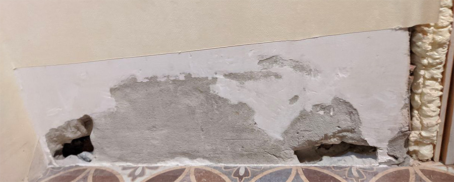

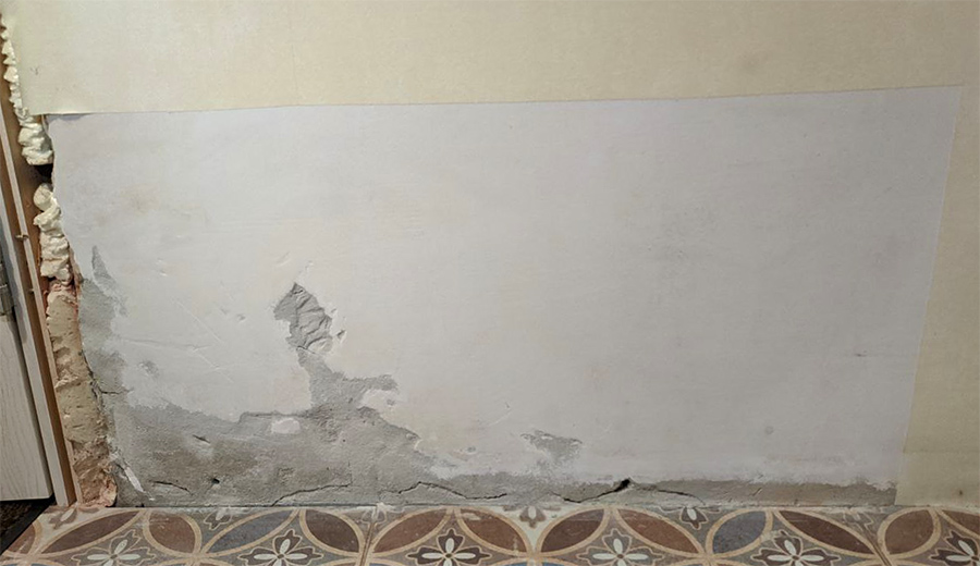

Добрый день!
Ситуация: лет 5-6 назад около входной двери, по краям, появилась плесень под обоями, после того как была прогерметизирована дверь снаружи + сделан козырек, влажность, а с ней и плесень остановились. Это было не критично и исправить это решили только сейчас.
Поврежденные обои (немного с запасом) были отрезаны, шпателем и под конец шкуркой зачищены пятнышки давно засохшей и остановившейся плесени.
В процессе зачистки были обнаружены трещины в штукатурке и в итоге некоторые из них расковырялись в дыры (на фото видно). Внутри дыр есть кусочки рубероида, ну и кирпичная стена виднеется)
Хотел спросить совета:
  1. чем лучше обработать стену до восстановления? (от плесени на всякий случай же нужно?)
  2. чем лучше заделать дыры и подготовить стены под финальную штукатурку под обои?
  3. там где нет дырок на фото, но есть трещинки - стоит ли их расковыривать или нет?
Спасибо!
p.s. любые другие советы по данной ситуации тоже приветсвуются)

  1. СТ-99
  2. грунт, цем шпаклевка, если цем штукатурка.
  3. Да

  1. ок
  2. а тут можно чуть подробнее, пожалуйста - обработка от плесени ст-99 (во все углубления, щели и стену) -> грунтовка для цем штукатурки -> в дыры цем штукатурку -> сверху цем шпаклевку. Все шаги с просушкой и после этого клеем обои, верно?
  3. ок
Спасибо!

gardenboy, п2 - да, и читайте инструкции материалов.
