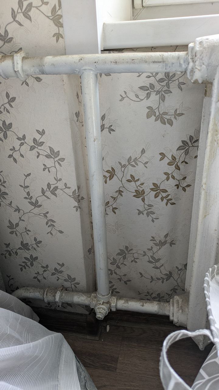

Друзья, прошу прощения, что дал некорректные вводные. Даю фото крепления 2 батарей из 4. Вода приходит сверху, из потолка, по трубе. Выяснилось, что батареи идут с байпасами, но без кранов/регулировок, все очень плотно закрашено. photo_2025-06-03_16-43-28photo_2025-06-03_16-43-39

pltnc,  как же без кранов, у вас стоит трёхходовой кран. Только трогать конечно его нельзя

Перечитайте первое сообщение и внятно напишите, что хотите от сварщика?
А по моему хотеть вам надо, чтобы в итоге не было трехходового крана, был байпас, два отсекающих и термоклапан для однотрубной системы. Старые, или новые батареи - решайте сами.

Будете менять трубы, то ОБЯЗАТЕЛЬНО МЕТАЛЛ и лучше на сварке.
pltnc написал 03.06.2025 в 16:53
Кран снизу намекает на нижнюю подачу. От куда сведения, что подача сверху?
