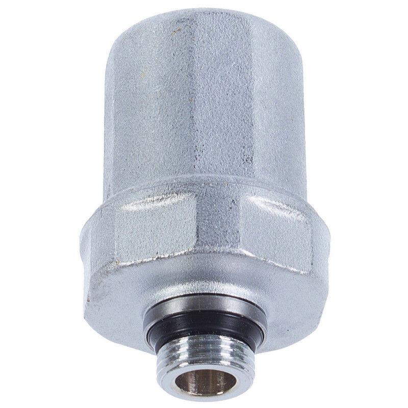

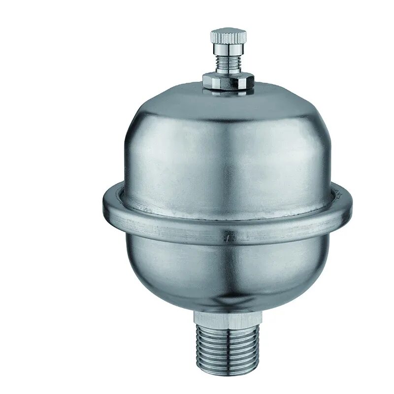

User_42
User_42
Регистрация: 24.04.2025
Из Сибири
Сообщений: 43
05.06.2025 в 13:53:49
ser000 написал 05.06.2025 в 11:26
Добавить гаситель гидроударов перед клапаном машинки.
Я в интернете только такие сейчас нашел. Но их нужно впаивать как то. На резьбу заливного шланга ничего не нашел.6272222254i

Сообщений: 140257
05.06.2025 в 14:03:52
User_42 написал 05.06.2025 в 13:53
Первый с поршнем и пружиной. Второй с резиновой мембранной и накачивается воздухом.
Вы резьбу в упор не видите?)
