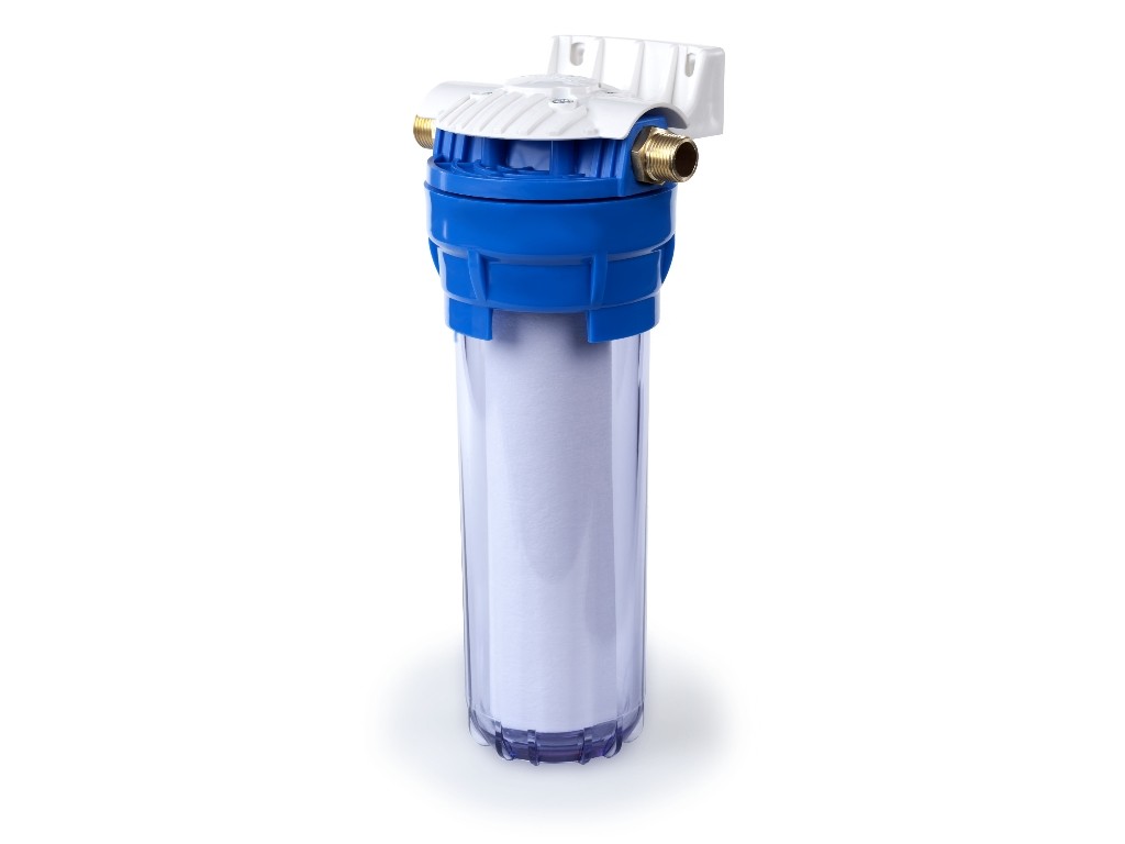

А если в середину наливного шланга поставить проточный фильтр, он может гасить этот гидроудар как клапан?p3fjziyknhwcfuaoj1h0c4jnmjlryeyq

User_42 написал 05.06.2025 в 14:17
Думаете пластмасса настолько эластична? )
Ну в какой-то мере - да, если сразу не хлопнет от высокого давления, то какое-то время будет гасить немного, пока не взорвется от гидроударов)))
А если в середину наливного шланга поставить проточный фильтр, он может гасить этот гидроудар как .....
Если развернуть вверх дном - то воздушный пузырь будет прекрасным компенсатором, лучше чем все это хромированное г. С микроскопическим объемом.

BV написал 05.06.2025 в 14:20
Думаете пластмасса настолько эластична? ) Ну в какой-то мере - да, если сразу не хлопнет от высокого .....
Я думал, что гидроудар примет на себя вода в этой колбе и картридж. Вода наливается вниз. Потом проходит через фильтр и идёт вверх. Делает разворот на 180 градусов в колбе.

Вообще труба к машинке имеет несколько изгибов под углом 90 градусов. Сами эти колена трубы могут быть компенсаторами? Вроде п-образного компенсатора, которые на стояк паяют от температурного расширения трубы?

User_42 написал 05.06.2025 в 16:08
Они могут только тормозить скорость течения воды в трубе.
Это.... ну теплое и мягкое)
Почитайте, что такое гидроудар и труды Жуковского, который вроде как первый описал это явление и описал в формулах.
Величина настоящего гидроудара зависит от скорости движения воды, жесткости стенки трубы, и скорости перекрытия потока. На стриралке.... ну не совсем гидроудар, а скорее резкий скачок давления вызванный торможением массы движущейся воды.
Истинный гидроудар легко рвет стальные трубы и сносит задвижки на их концах.
