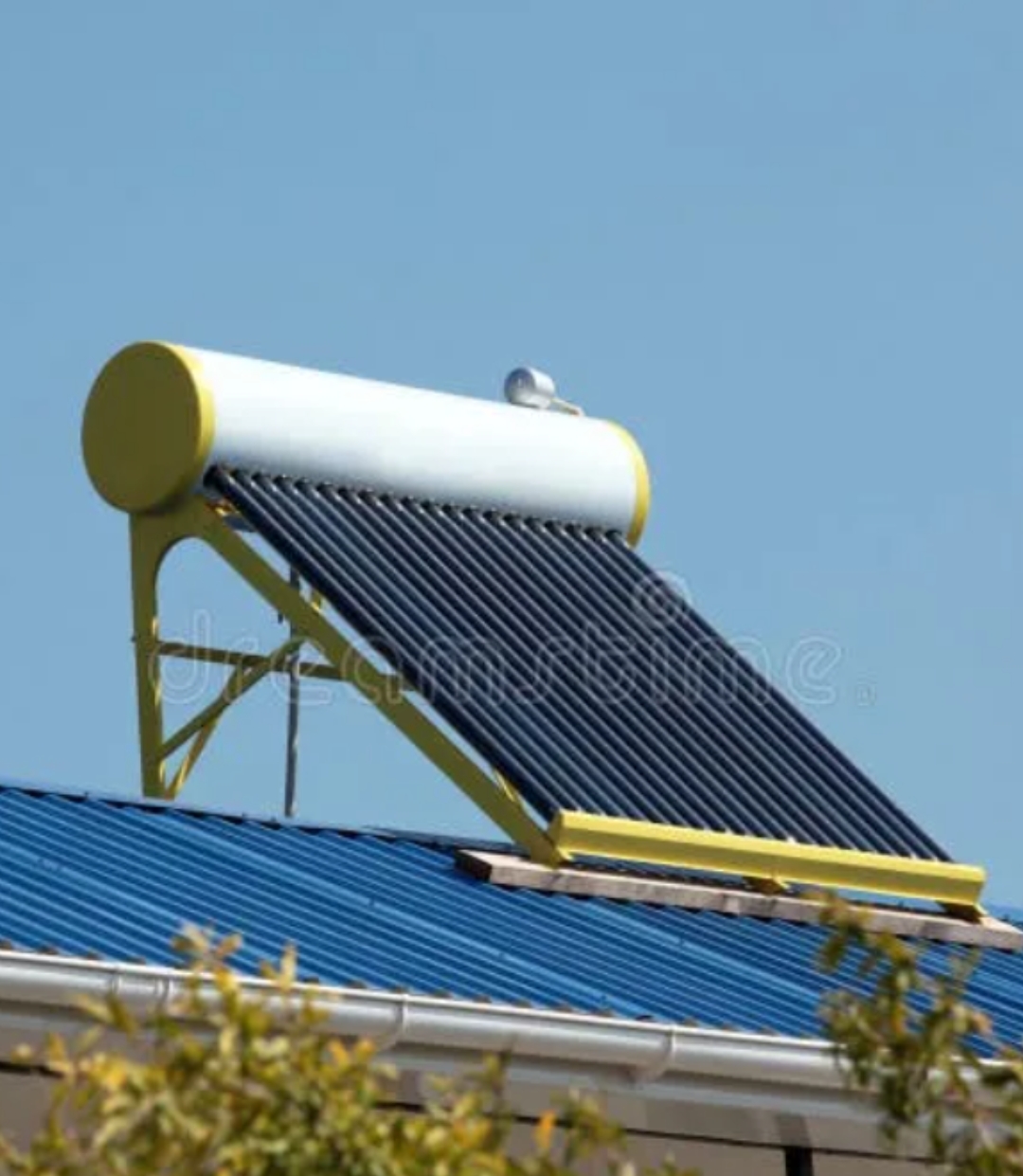

Доброго времени суток Подскажите какой применить насос Суть...есть баня,рядом бочка куба на 2.5-3,задача нагретую солнцем воду подавать на душ,бочка набирается,вода греется,чем дальше ее толкать?

yadolov, повысительный насос.
В идеале сделать к бочке солнечный тепло обменник.

С гравитационным :) Как в теплых странах - бак под давлением теплоизолированный с ТЭНом и солнечная трубчатая панель ниже. Screenshot_20250605-195555
Как то жил в отеле где была целая наземная поляна из солнечных панелей.....

Чисто функционально Повысительный насос поднимает давление, то есть поднимает вводу вверх. Циркулиционный насос увеличивает расход то есть заставляет воду двигатся быстрее.
В вашем случае, не стоит ни одна из задач, Любой насос будет перекачивать воду.
BV написал 05.06.2025 в 10:36
-1
