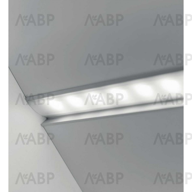

Задача сделать фасады шкафов без ручек плюс подсветку стола. Есть куча решений, я вижу, что они все имеют право на жизнь и все реализуются, но хочу выбрать оптимальное при этом учесть специфику производителя мебели и сэкономить.
Решение базовое: По свету, ставлю вот такой профиль imageОн дает возможность скрыть от глаз источник (при обзоре сидя за столом), производитель имеет возможность установить такой профиль. Профиль ставится насквозь вдоль всех шкафов безразрывной фрезеровкой. Я предполагаю, что он не полностью скроется из виду, но будет лучше чем прямой.
Ручку делаю на базе вот такого ориентировочно профиляimageЧто есть в альтернативе:
  1. Не ставить ручку профиль, а сделать дырку, то есть щель снизу. Экономия, но считаю это решение некрасивым.
  2. Сделать фасад ниже корпуса (дверь со свесом ниже корпуса). Это решение например позволит вообще ничего не делать с корпусом, не обязательно делать щель и не обязательно делать профиль ручку. Хотя можно сделать и то и другое, а еще не ясно какого размера делать свес. Плюс такой свес закроет видимость светового профиля, (но конечно надо расположить профиль максимально близко к краю (производитель по моему требует минимум 10см отступа от края).
Есть вариант со световым профилем в ручке, но это дорогое решение. И тут два варианта профилей, или световая линия заподлицо с дном или полоса утоплена в полость ручки (этот профиль совсем дорогой и производитель такой не ставит).
Вариант со свесом интересен, допустим можно вообще отказаться от профиля ручки, это минус 9тр примерно для меня, плюс он скроет от глаз световую линию и "Ухватистость" такой ручки будет лучше. Хотя я не испытывал трудностей с открыванием дверей на фасадах без свеса и с профильной ручкой. Трудности при свесе может вызвать установка в шкаф микроволновки, но думаю разберусь.
(я еще не пойму как прокладывается на стенку корпуса невидимая проводка от таких световых профилей)

Вроде давал ссылку на профиль который втыкается в торец укороченного дна. Тогда на дверке не надо ручек.
Dmitry47 написал 05.06.2025 в 23:07
Или фрезеруется боковой торец дна перед сборкой - но как провод уворачивается от конфирматов не знаю. Еще получается ослабляется торец дна. Или внутри шкафа в самый мелкий кабель канал, или заклеивается мини плинтусом "четверть окружности" или накрыть тонким Ал П профилем и приклеить его.
Вариант - сверлить дсп в торец тонким сверлом на глубину 300мм - как то сложноват, ИМХО.
Да, я писал про эти профиля, один нужно чем то закрывать от глаз, допустим свесом, но тогда толку.
Монтаж такого профиля света очень дорогой, тысяч 35 что ли считали, в моем случае сейчас это непозволительная роскошь.
Второй эксклюзивный, как я понял дорогой и производитель его не знает - не ставит.

Не знаю почему, но это эксклюзив, то есть в привычном всем мебельщикам МДМе его нет. Конечно можно было бы заморочиться, попросить просто сделать фрезеровку, но я так понял это производство так не делает, да и самому потом задолбаешься ставить, шкафы снимать, разбирать...
BV написал 06.06.2025 в 00:18
Dmitry47,  Или .....
Вот этот есть, но его хорошо использовать только со свесом и как я говорил +35тр к цене, уже слишком дорого.
А если делать свес, можно обойтись самым экономом, дно до фасада, и световой провиль отдельно. Но я пока не понимаю, минусы такого решения, как и не знаю необходимую величину свеса. Фасады будут в глянцевой пленке с кромкой.

+35тр к цене
Двухметровая палка - 2тыр, у вас кухня метров 15+ в длину? Да вы олигарх)))
Цену на устраиваете опускает, так как под профиль врезаемый в дно также надо фрезеровать, только не торец, а дно.
Dmitry47 написал 06.06.2025 в 00:27
Карандаш, бумага -миллиметровка + школьные навыки геометрии, или прочертить прямую линию от дальнего края рассеивателя до глаз сидящего на стуле самого низкорослого члена семьи на самом близком к ленте стуле.
Нюанс - если свес сделать неприлично большим, а профиль крепить вплотную к дворце - можно добиться, чтобы свет не падал на пол, а попадал ровно на край столешницы. Но нужно-ли?
Пытаться рисовать эскизы на словах и таким методом определять величину свеса гарантированно не получится.
