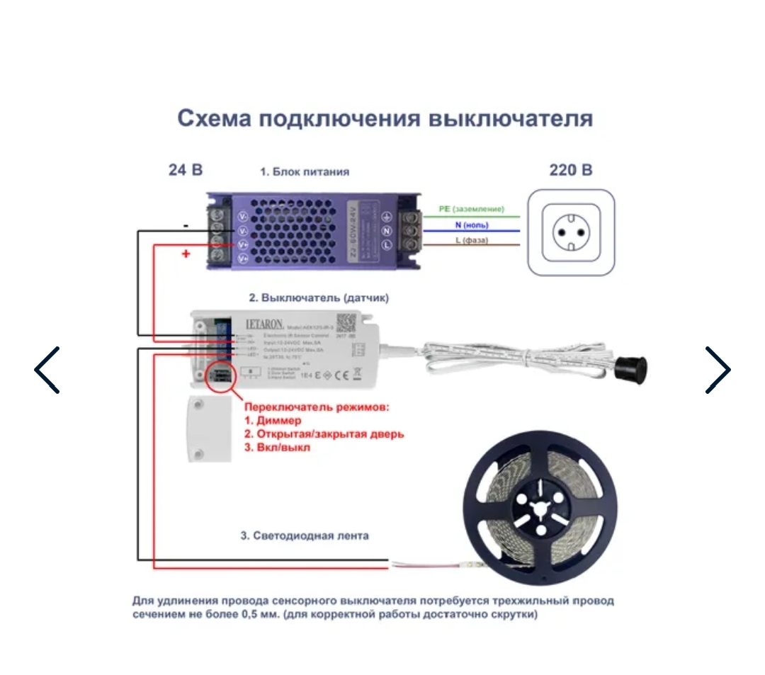

Dmitry47, здравствуйте. Что за муки выбора? Лента не слепит. Она же на "дне" паза. Её не видно. Получается вариант с самой низкой стоимостью. А кнопка вкл-выкл какая будет? Где расположена кнопка будет? Вот от этого каждый и изголяется. Второе дно с пазом под проводку. Кнопка в дне. У меня кнопка припаяна к ленте , в профиле у меня кнопка, минимум заморочек со скрытой проводкой. BV, посмотрите на фото пожалуйста. Кнопка после трансформатора. Трансформатор всегда под нагрузкой. Других вариантов не знаю. 1000035519

Я делал подсветку ящегов в тумбочке. Там мне больше всего понравился концевой выключатель. Их и поставил. Такого типа VYKLYUCHATEL-ON_ON_-3P-15A-250v-kontsevik_-pruzhinka-s-rolikom-получилось так 92350BE6-CE98-4CD6-B483-971D80711550-1600 Подсветка ручек мне не зашла. Гораздо удобнее освещать то, что внутри ящега. А мимо ручки не промахнешься, чтобы ее выделять светом. А шкаф лучше светить так 6FB16AD9-6A3B-4B6E-9F3E-98287E92A1AD-350 А это ночью в темнотеDC8F8898-193A-40A0-A2F0-E7168BBA1CFD-1600

sanya1965,  как реализовать этот выключатель для подсветки столешницы?

Этот выключатель для загорания света при открывании ящега. Те датчики/выключатели, что я использовал, описаны здесь в низу страницы https://woodcraftsman.ru/index.php?topic=91390.0
