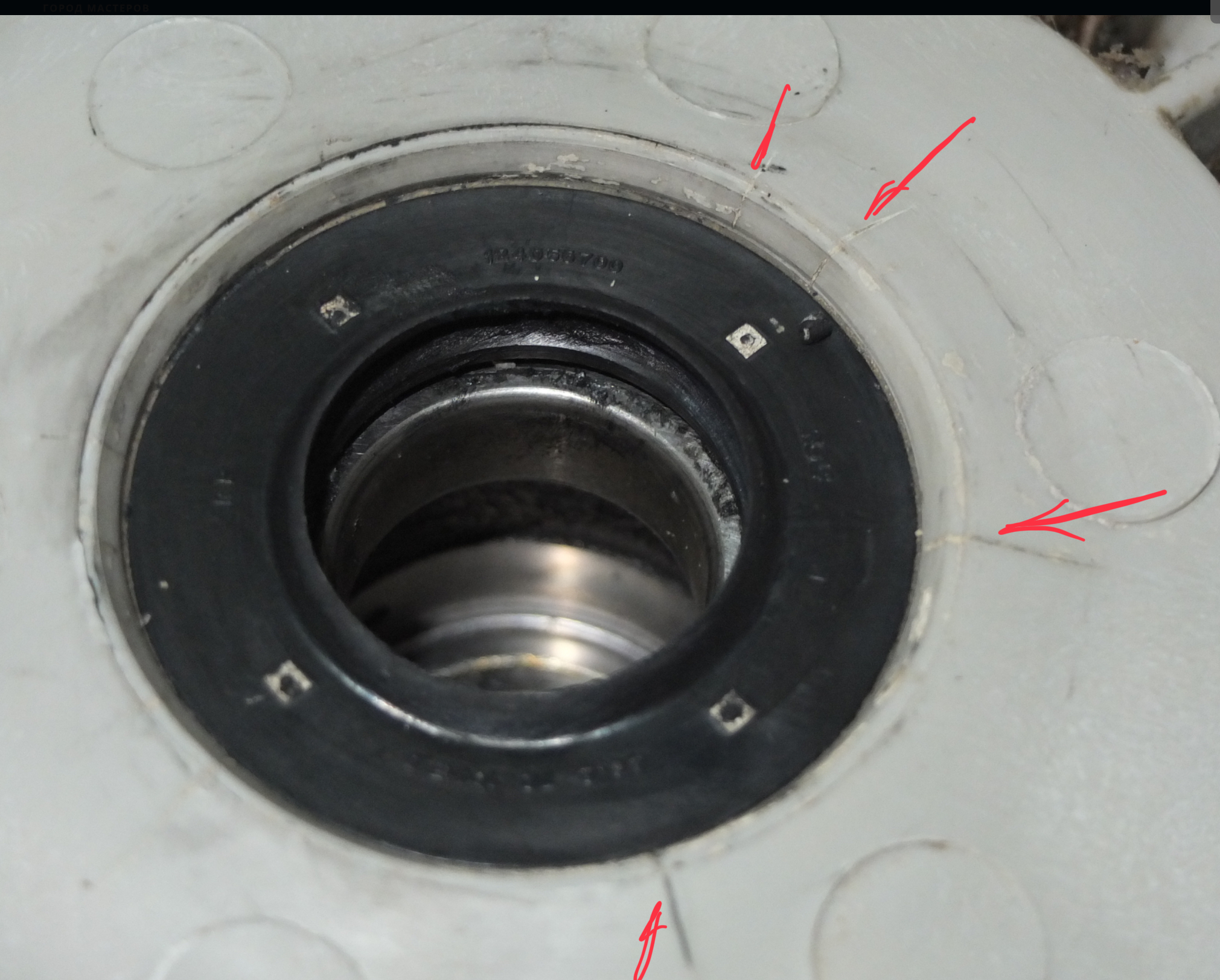

DLG700,  Сфоткай подшипник снаружи который И вот это неприятный момент - хотя и не критично IMG_2479А от со стороны шкива - что там?

Ой, ой, начал чистить крестовину, а один лучик треснутый оказался. Не смертельно, только по верхней плоскости (на боковую плоскость не пошло ещё), но есть такое дело. По ходу надо менять крестовину. Можно конечно заплатку поставить на это место на шурупах, но это костыль. Не знаю теперь, имеет смысл? Даже если крестовина есть (в одном магазе говорят, что есть, но никогда не факт), качественные запчасти под 10 тыс набираются. Не знаю даже теперь, стоит оно того или нет. Деньги конечно небольшие, я и не замечу, но всё-таки. Вы бы стали ремонтировать? Хочется конечно реанимировать старого друга. Эта машинка меня никогда не подводила. Дорога, как память. Наверное всё-таки попробую вернуть к жизни.
