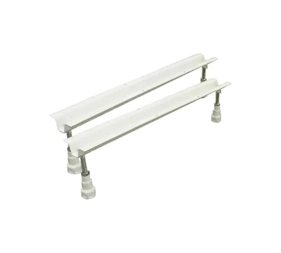

А ванну задвинуть будет возможность? Потому что в отличии от чугуна и стали у акрила есть ещё каркас, который в диагонали сильно больше номинального размера.

вот и спрашиваю совета, какой нужно иметь минимальный зазор по стенам с плиткой, чтобы ванну из вертикального положения поставить горизонтально. Если это получится, то ее конечно можно будет двигать, у нее ноги универсальные, не каркас, а 2 планки и на них по 2 ноги.опоры1
