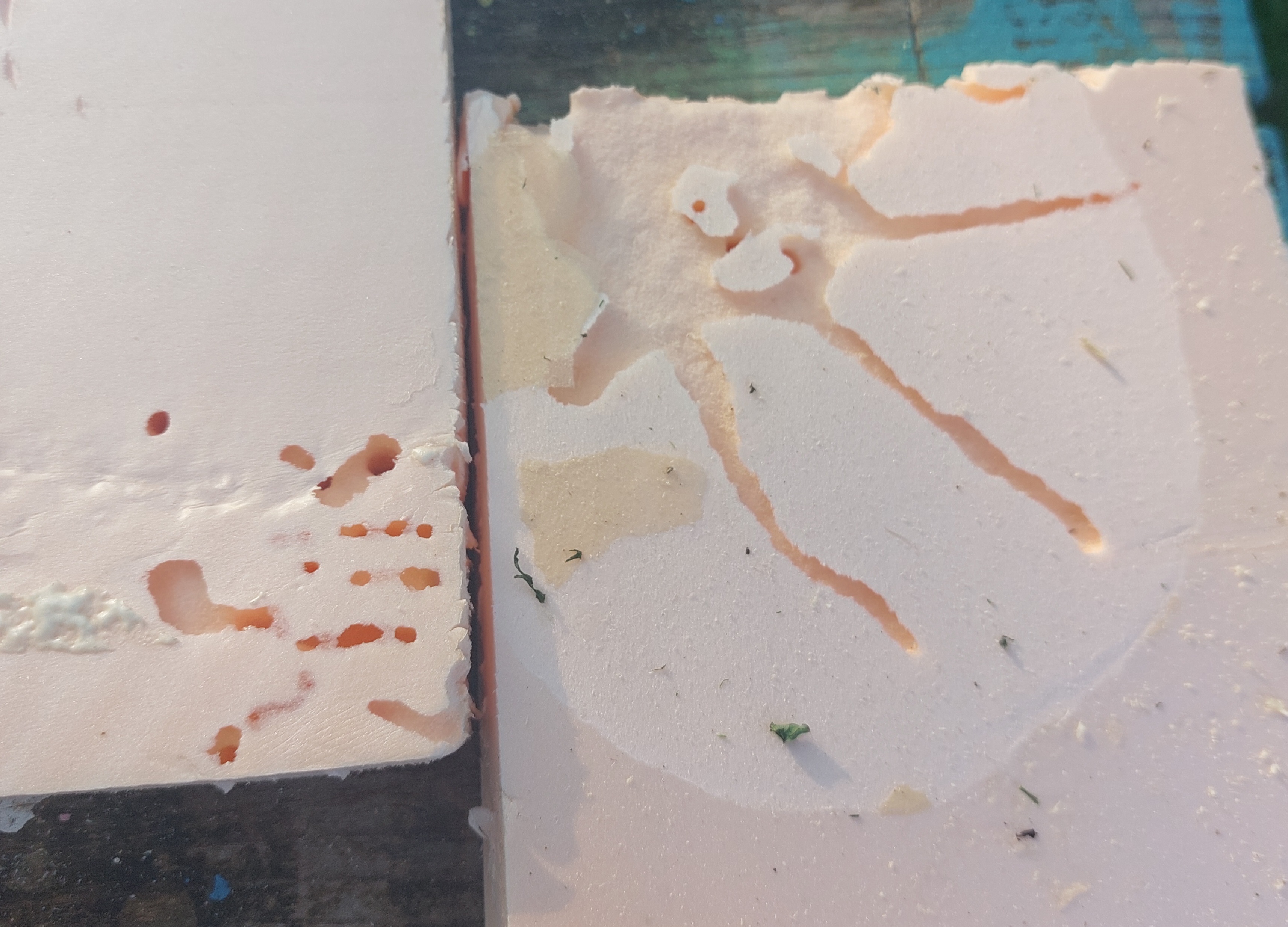

Есть в природе теплоизолятор, в котором не поселяются муравьишки?
Пеноплекс проверку не прошел. Утеплил крышку улья изнутри листом пеноплекса. По удобству отлично - легкая, держит палящее солнце. Пирог сверху вниз: оцинковка, рубероид, доска 20мм, пеноплекс 20мм. Но, поселяются муравьи. Пчелы под крышку не ходят, сами выгнать не могут. Там, типа, техэтаж. Химия - понятно, крайние меры и я против.
На примете замена на 1-2 слоя сотового поликарбоната для теплиц с заклейкой краев (чем? Герметик? Скотч сантехнческий?).

Мишутк, муравьи ведь пеноплекс не грузут, никаких ходов не делают. Им просто там удобно по какой-то причине. Замена пеноплекса на что-либо другое вряд ли решит вопрос с муравьями.

pool, вы можете позвонить моим муравьям и сказать им, чтобы они так не делали? 8))))

Запаковать эппс между листами жести и край проклеить ал лентой.
Еще есть кешированная рус панель.
Еще - лоджик пир сразу в фольге.

Мишутк, пеноплекс обернуть чем-либо. Тканью, целлофаном...

Целлофан они на ура грызут.

Возможно, их привлекает не пеноплекс, а доска. Надо доску убрать.

Если есть доступ к гнезду - то быстрее всего кипяток.

Гнездо может быть рядом и глубина гнезда бывает ого-го. Гнездо уничтожить только интексициды. Ампула на ведро - раскопать муравейник поглубже и туда вылить это ведро. Закопать, так как циппрометрин пчелам не полезен.
Проверено не раз. Кипяток - ненадолго.
Вообще на участке нужно раз в три недели проводить обработку - рассыпать гранулы. Пчелам они не вредят.

Вариант - пеностекло. Проблема - хрупкое. Плюс - воду и водяной пар не пропускает.
Либо полностью герметично оклеивать ЭППС фольгой. Может быть вариант полимерцементная гидра.
Попробовать руспанель (сетка и ГИ с двух сторон) с проклеенным торцом АЛ лентой.

пеноплекс обмазать битумной мастикой, это они точно есть не будут
