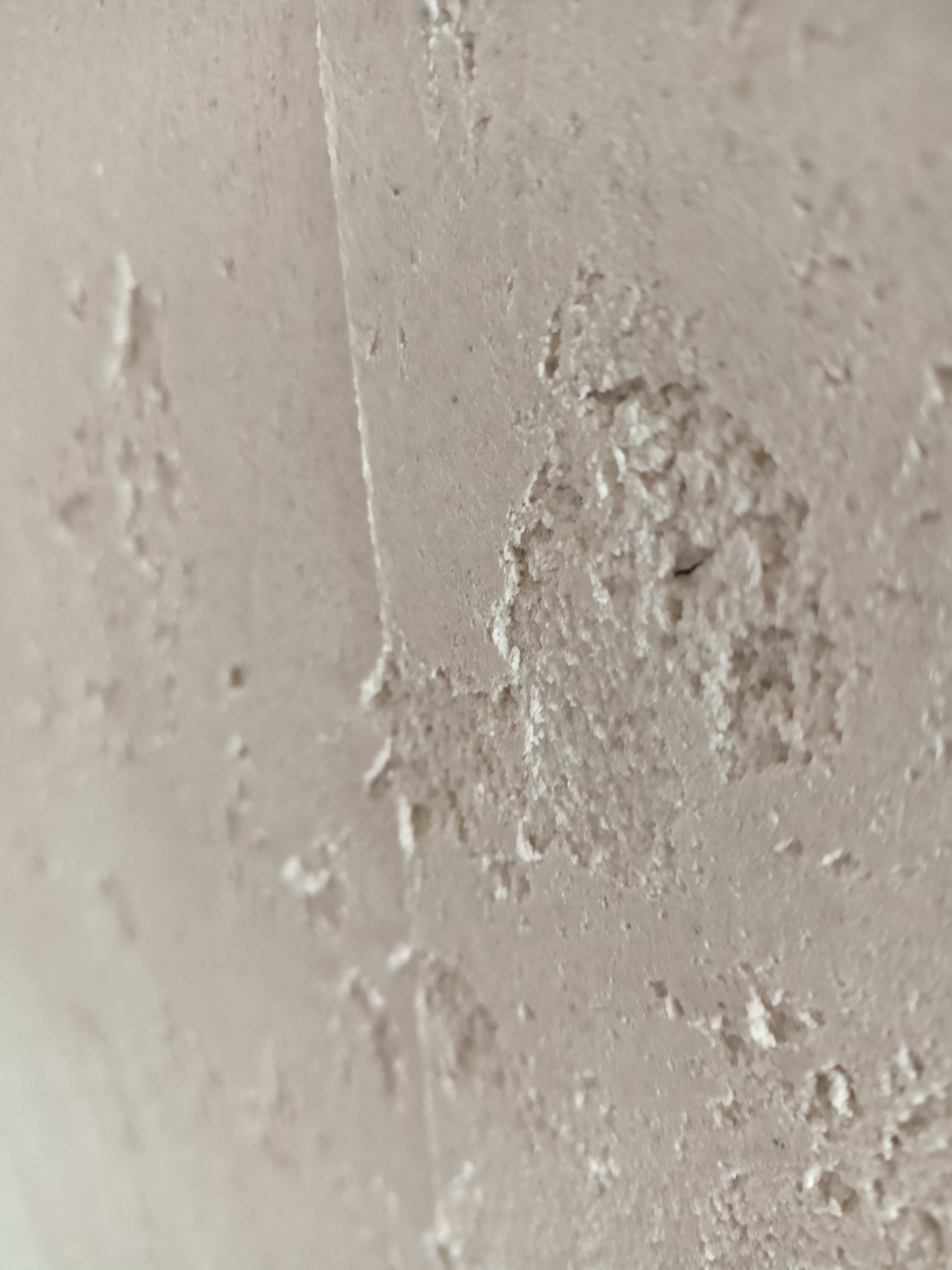

Уважаемые форумчане! Просьба помочь. Решил самостоятельно оштукатурить стену из шлакоблока в квартире. После распределения замеса через минут 40-50 начал подрезать. При подрезке происходят задиры (выдирает) штукатурки. В чем может быть проблема? Исходные данные. Перегородка в квартире из шлакоблока. Грунтовал один раз универсальной грунтовкой Ceresit. Толщина слоя 10-25мм. Штукатурка Ротбанд.

Глеб Абдулов, Это нормально, так всегда бывает, при подрезке появляются задиры. Задиры убираются шпаклеванием или заглаживанием.

ГрэйIMG20250608152030IMG20250608152020Вот такие задиры? Просто пару лет назад также штукатурил и не было такого.

Глеб Абдулов, бывает и хуже. а бывает, и "не было такого" Особенно, когда в первый раз штукатришь -объем работы маленький, подрезать толком не подрезаешь, а только гладишь, и времени на заглаживание - миллион).

Грэй, Вот такие задиры? Просто пару лет назад также штукатурил и не было такого.
Задиры можно загладить теркой, не гладилкой.

Глеб Абдулов написал 08.06.2025 в 15:20
Наносите чересчур толстым слоем и соответственно сдираете толстый слой, который и задирается. Хотите гладко и красиво - после выдержки 10-20 минут после подрезки увлажняйте поверхность, затирайте тёркой и заглаживайте шпателем, Вся последовательность действий указана на мешке.
На фото, кстати, ничего критичного нет.
