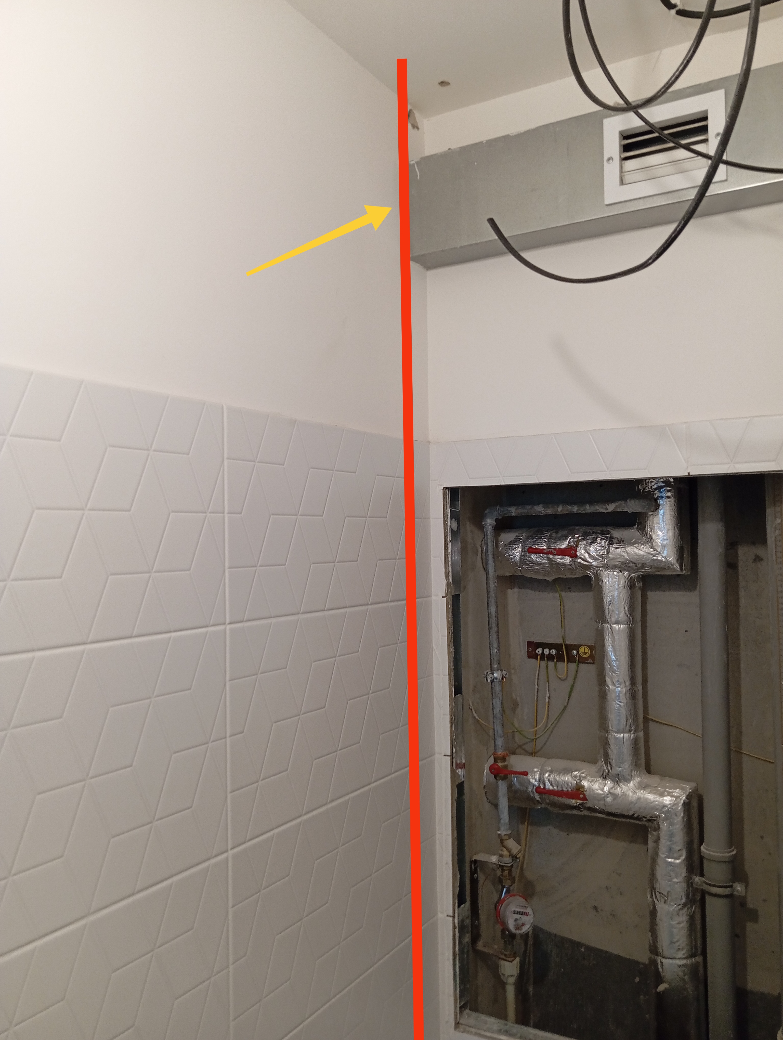

Граждане, помогите советом, как грамотнее скрыть венткороб с минимальной потерей пространства. От застройщика зашито гкл. Планировал на стены набить направляющий профиль 50х40 за подлицо с выступом вентиляции, а как закрепить выше короба че-то не приходит на ум. Обшивать планировал аквапенелями, затем плиткойIMG_20250612_151147IMG_20250612_151231IMG_20250612_151248

lizard787, вы только короб хотите обшить, то о какой потери пространства идёт речь? Это над головой, ну опуститмя на 10см ниже короба, это не проблема.

Наклеить гкл прямо на короб на гибридный клей - герметик.

dmitrovski, хотелось бы ровную стенку, без выступающей части короба

IMG_20250612_161231вот таким макаром думал сместить стенку. До короба 50 профиль на стене. Если на всю высоту пускать, то съедается лишних 5 сантов. В условиях небольшого туалета не хотелось бы.

lizard787,  Можно подумать над тем, чтобы убрать воздуховод в сан шкаф. Кроме того конструкция на фото может приводить к тому, что ванна будет плохо вентилроваться, если под дверью туалета большая щель, или дверь приоткрыта.

Это неразумно и вы сами этого не хотите. Можно даже короб плиткой обклеить непосредственно на гибридный клей. Будет минимальная потеря пространства

Ну вот с одной стороны вы правы. Топчусь сейчас в туалете. Хочется чтоб и эстетика была, ровная стенка, все дела, с другой стороны смещу стенку на эти 10см, хз потом как унитаз станет, если отводами соединять, а не гибкой гофрой.

lizard787, прячьте воздуховод в сан шкаф.
