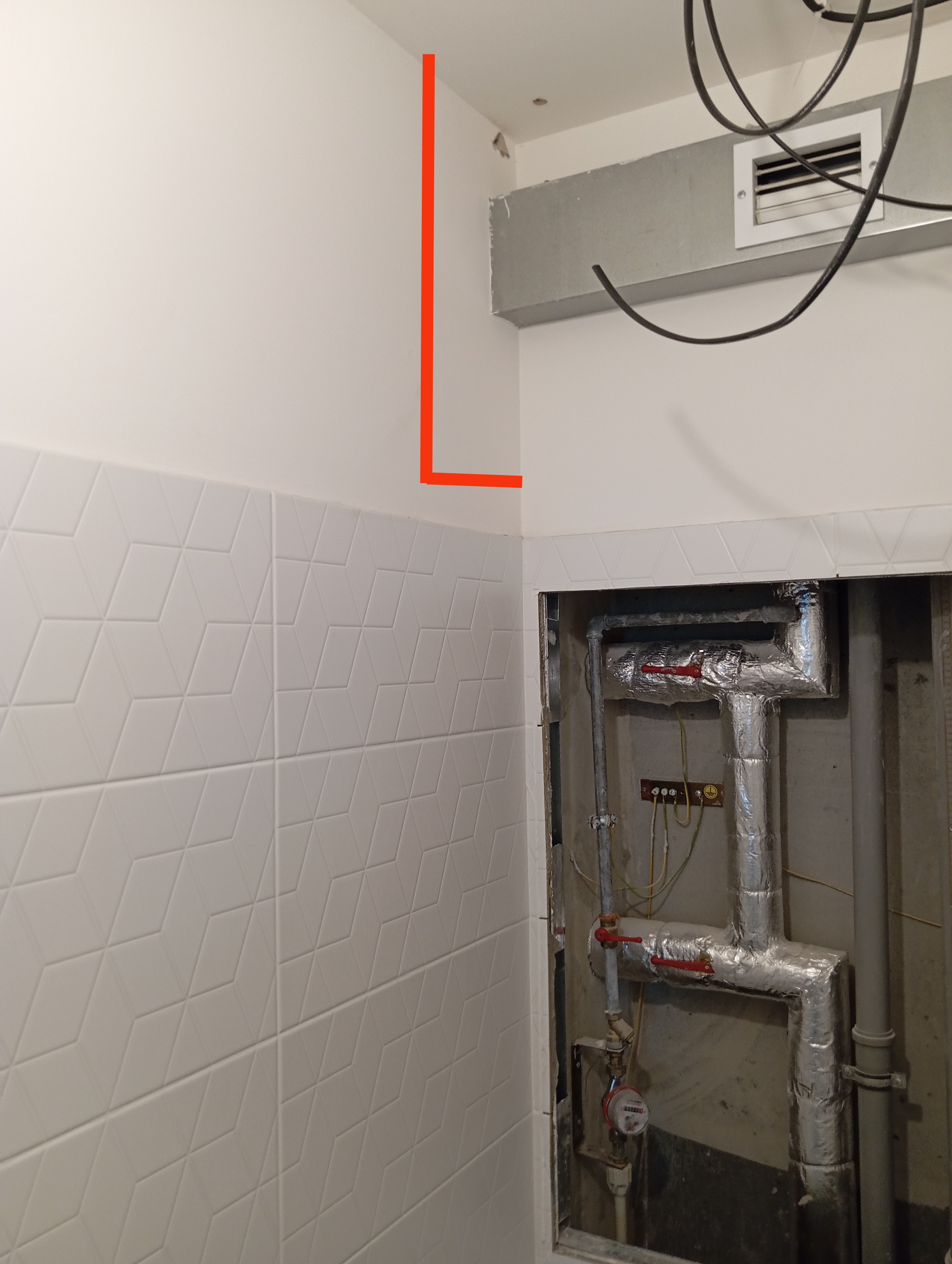

BV написал 12.06.2025 в 16:42
прячьте воздуховод в сан шкаф
IMG_20250612_165540а-ля типа такого?

lizard787 написал 12.06.2025 в 16:56
а-ля типа такого?
Нет, из ванной над трубами ПС прямо в шкаф пробить отверстие.... Далее с другой стороны надо смотреть как и куда идет существующий короб.

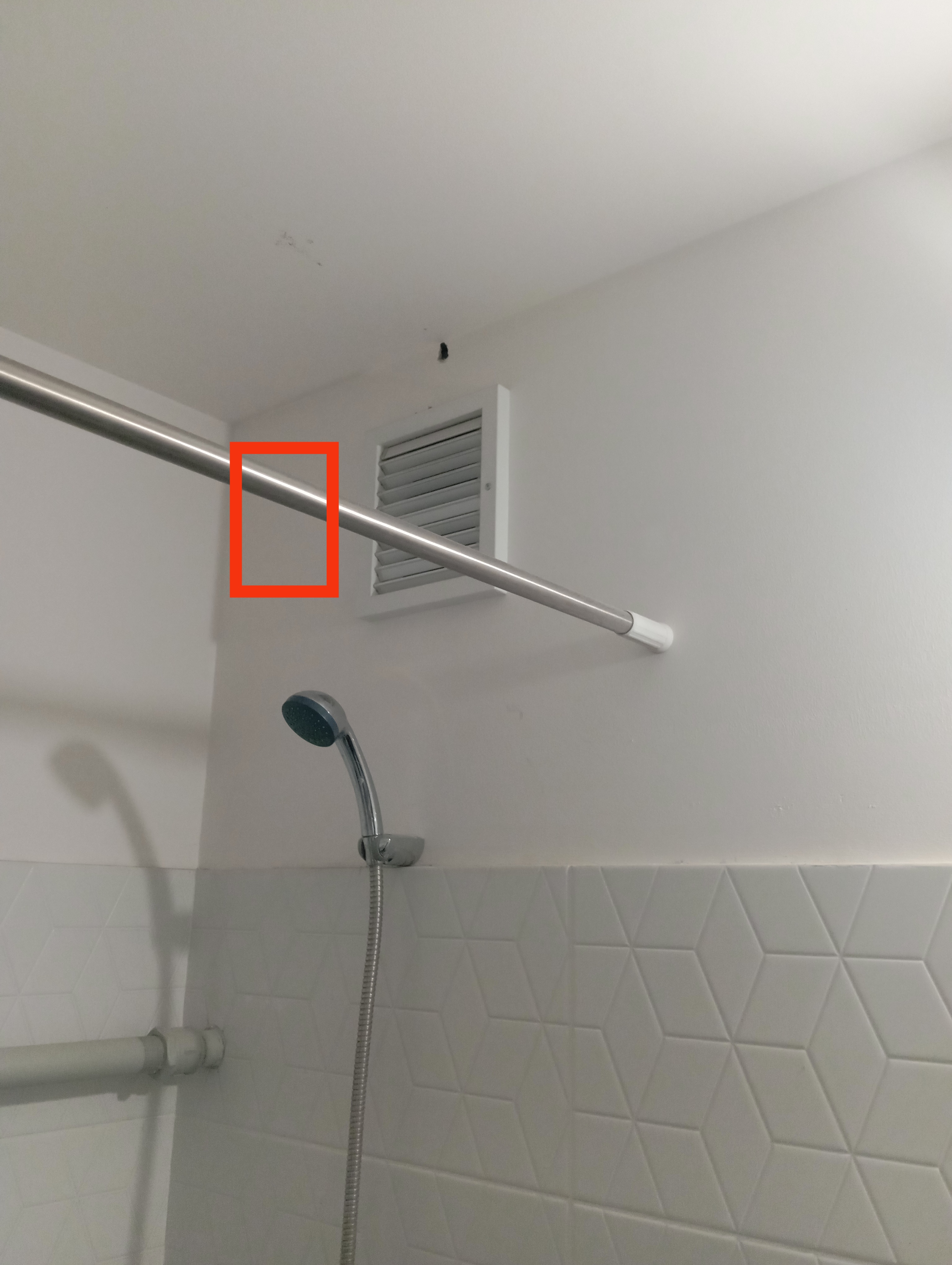

12.06.2025 в 17:51:51
BV написал 12.06.2025 в 17:38
А, дак я тогда вас вообще видимо не так понял)) Сам вент короб перенести за перегородку имеете в виду?IMG_20250612_174925

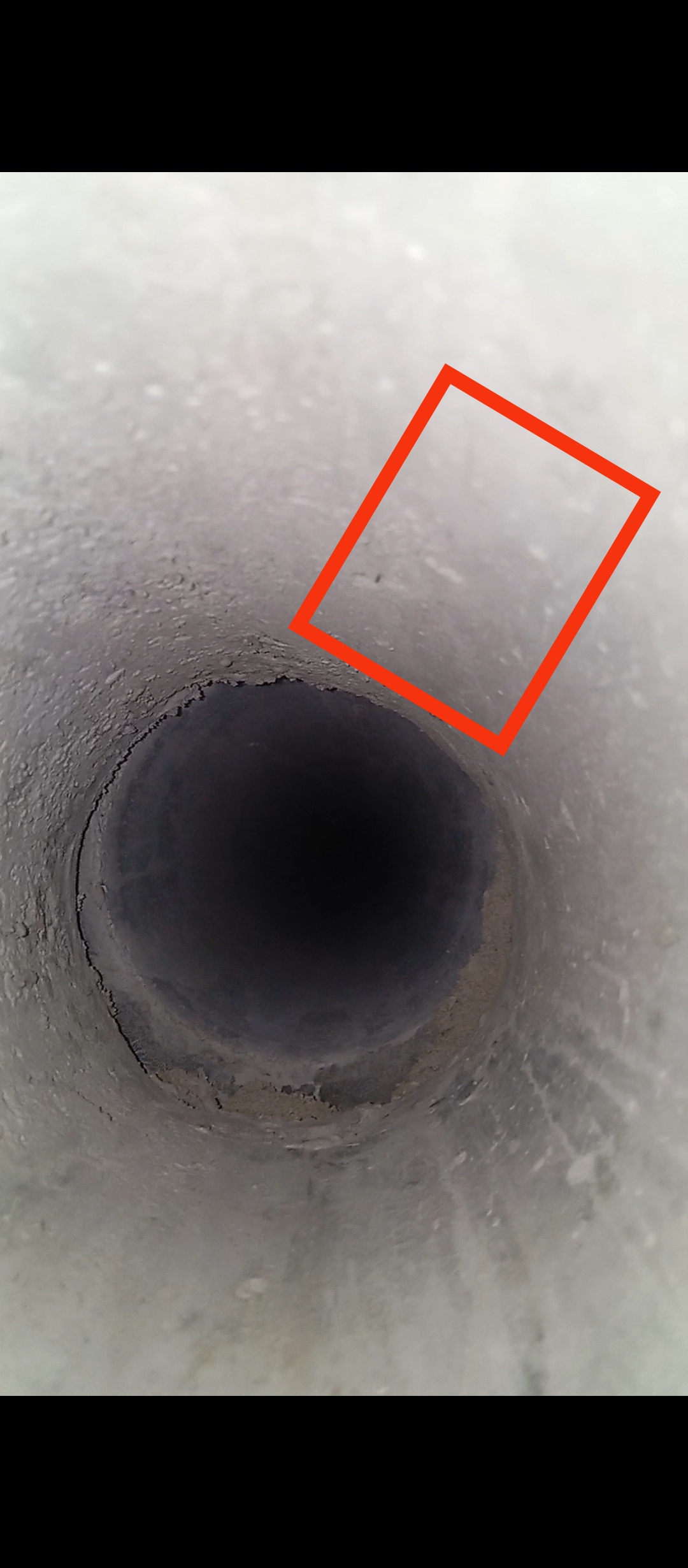

BV, О, блин, а я про это даж не подумал. Спасибище за идею. С ванной там проще выбить отверстие рядом. А в туалете вентшахта круглая и короб как раз почти на всю ширину шахт. молотить придется знатно перфом, чтоб короб сместить полностью. На палке засунул телефон пофоткать))IMG_20250612_190522

lizard787 написал 12.06.2025 в 19:06
Полностью не надо. Уклон к задней стенке и два угла 45 градусов.
Сообщений: 138777
12.06.2025 в 19:58:07
Это вы видели и вам понятно, мне не понятно где шахта и тд....

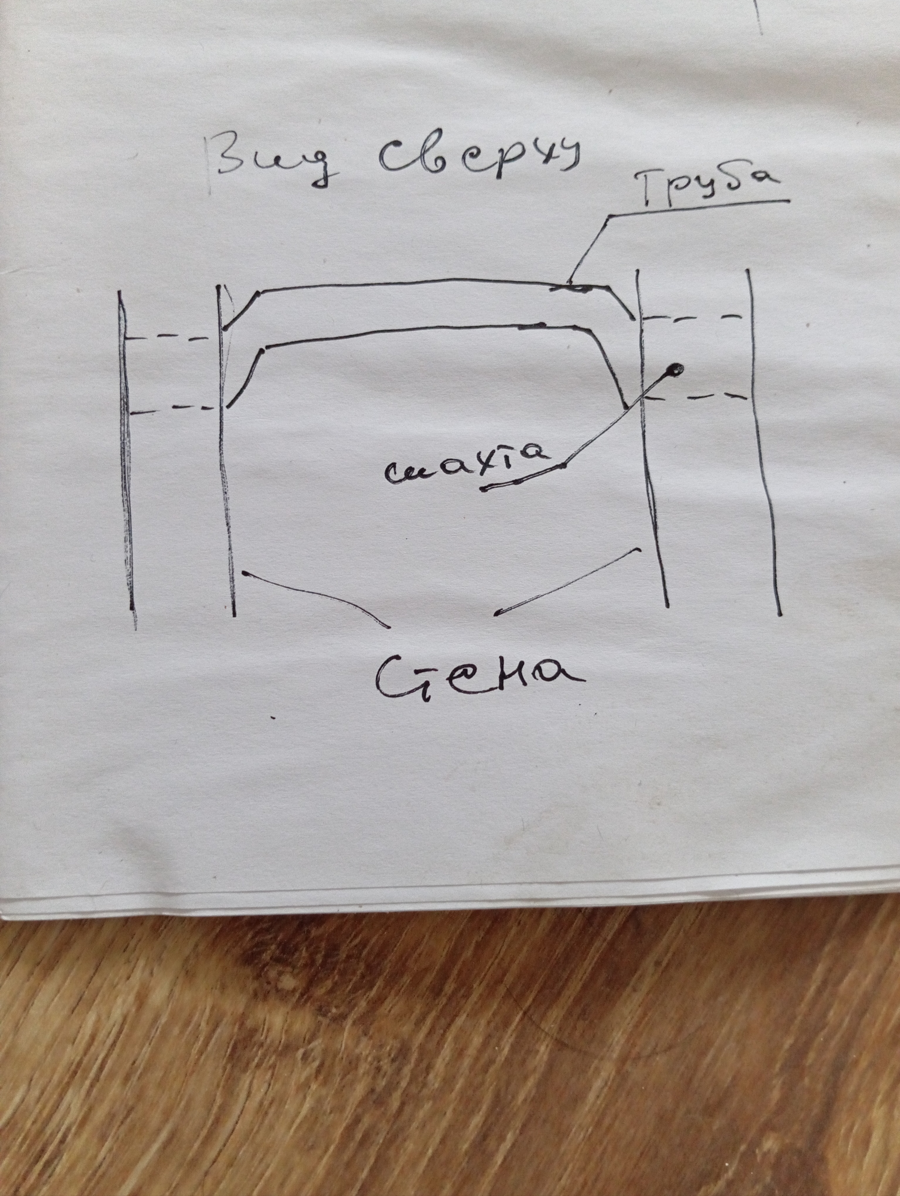

lizard787
lizard787
Регистрация: 03.08.2013
Минск
Сообщений: 222
12.06.2025 в 20:06:30
strider1978, так имеете в виду?IMG_20250612_200558
Сообщений: 138777
12.06.2025 в 20:07:47
lizard787,  У вас план бти есть? Выложите кусок ванна туалет кухня....
