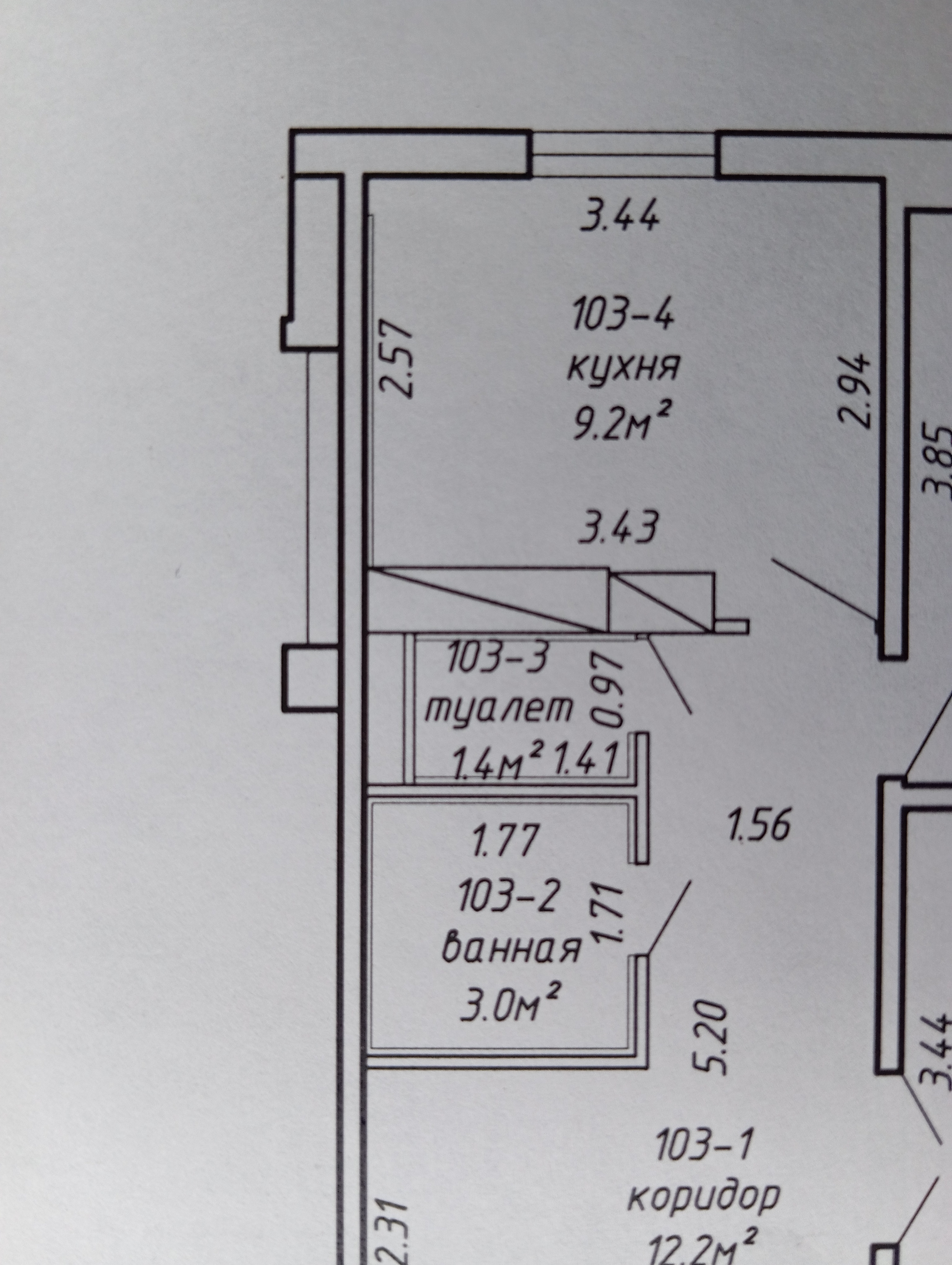

BV, вот прям тут в середине плиты шахта))IMG_20250612_201021

12.06.2025 в 20:14:04
BV написал 12.06.2025 в 20:07
У вас план бти есть?
IMG_20250612_201306

sereza, ну так-то и ремонты делаются, чтоб красивше было)) А что ему сделается, смещу, на сколько отверстие позволит, чутка стенку если надо отодвину, один хрен она на честном слове от стройбанов. И делов-то))

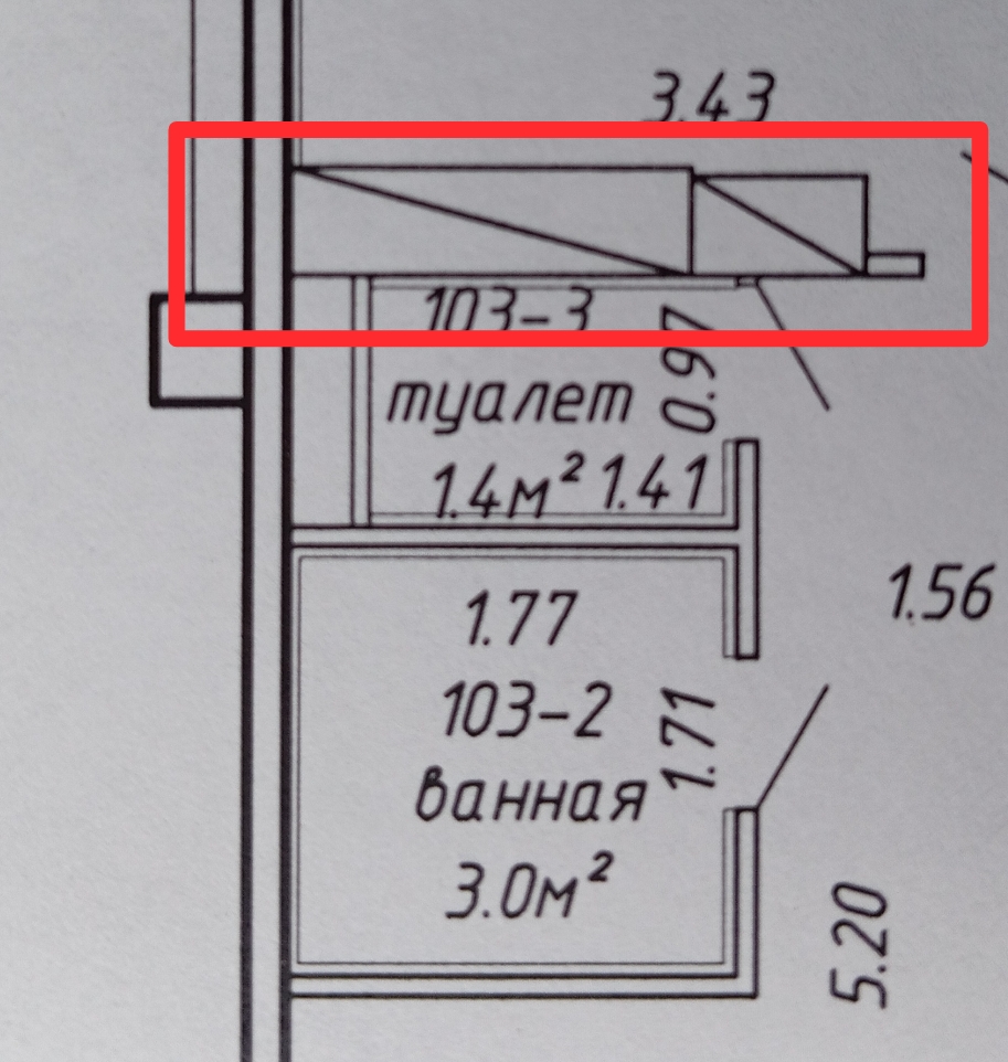

lizard787, Screenshot_20250612-210735что где... Входы каналов....?
Проектировщик, ставящий вентблок на кухню - не опытный проектировщик.... Вспоминаем первые серии П-44 и их последующие модификации.
Кроме того мог бы сразу вент короб запроектировать по задней стенке сан шкафа....

Разрез вентблока есть?

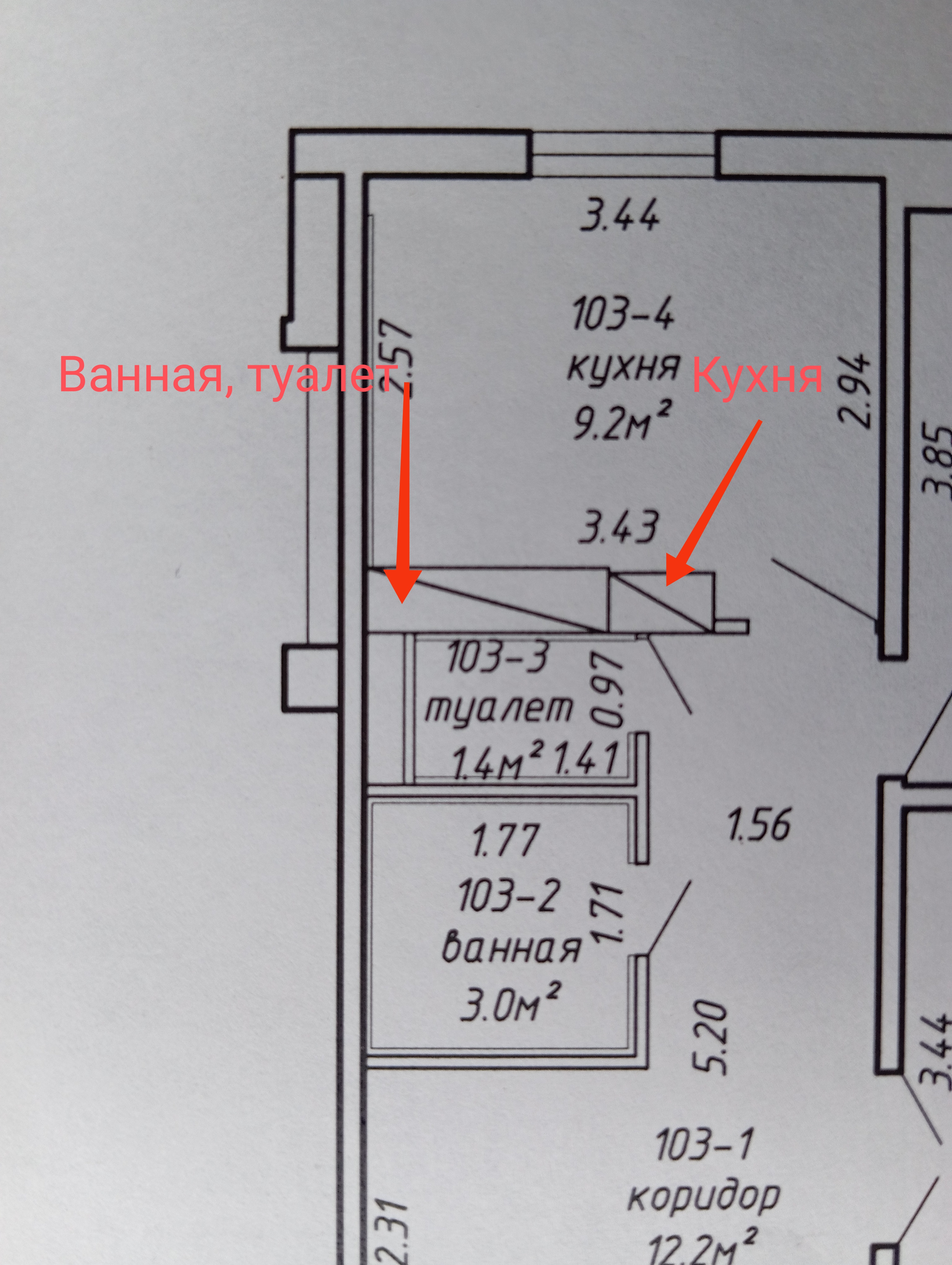

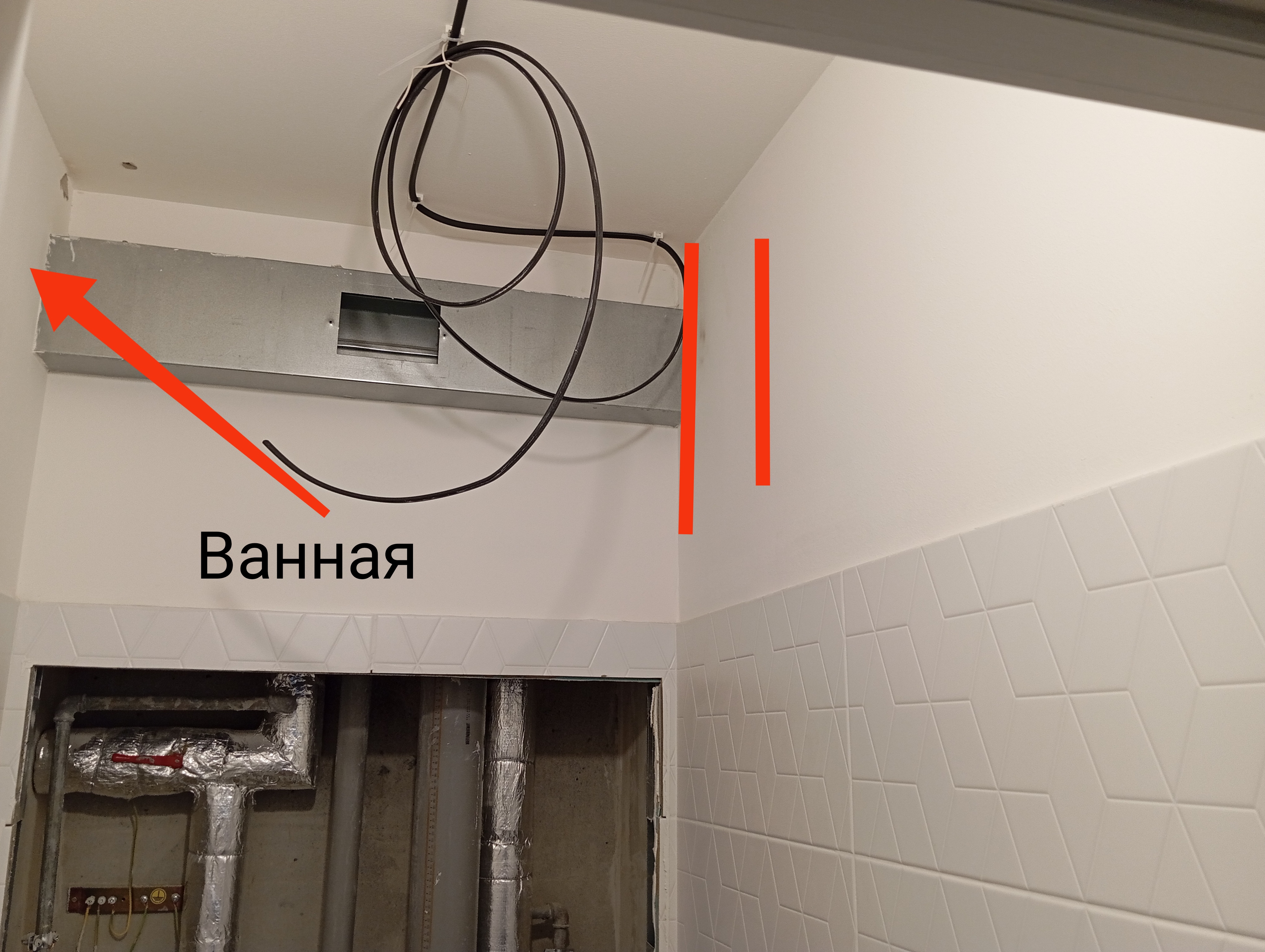

lizard787 написал 12.06.2025 в 19:06
BV, О, блин, а я про это даж не подумал. Спасибище за идею. С ванной там проще выбить отверстие .....
Как сделано это фото? Стрелка на плане...

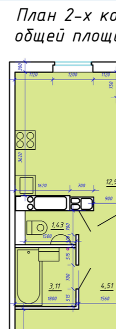

12.06.2025 в 21:21:57
BV, IMG_20250612_212056

lizard787 написал 12.06.2025 в 21:21
BV,
Странные размеры вентблоков. Объемы воздуха для кухни больше обычно. И что мешало проектировщику использовать вентблок с одним сборным каналом и двумя сателитами.
Какой у вас этаж, сколько всего этажей....

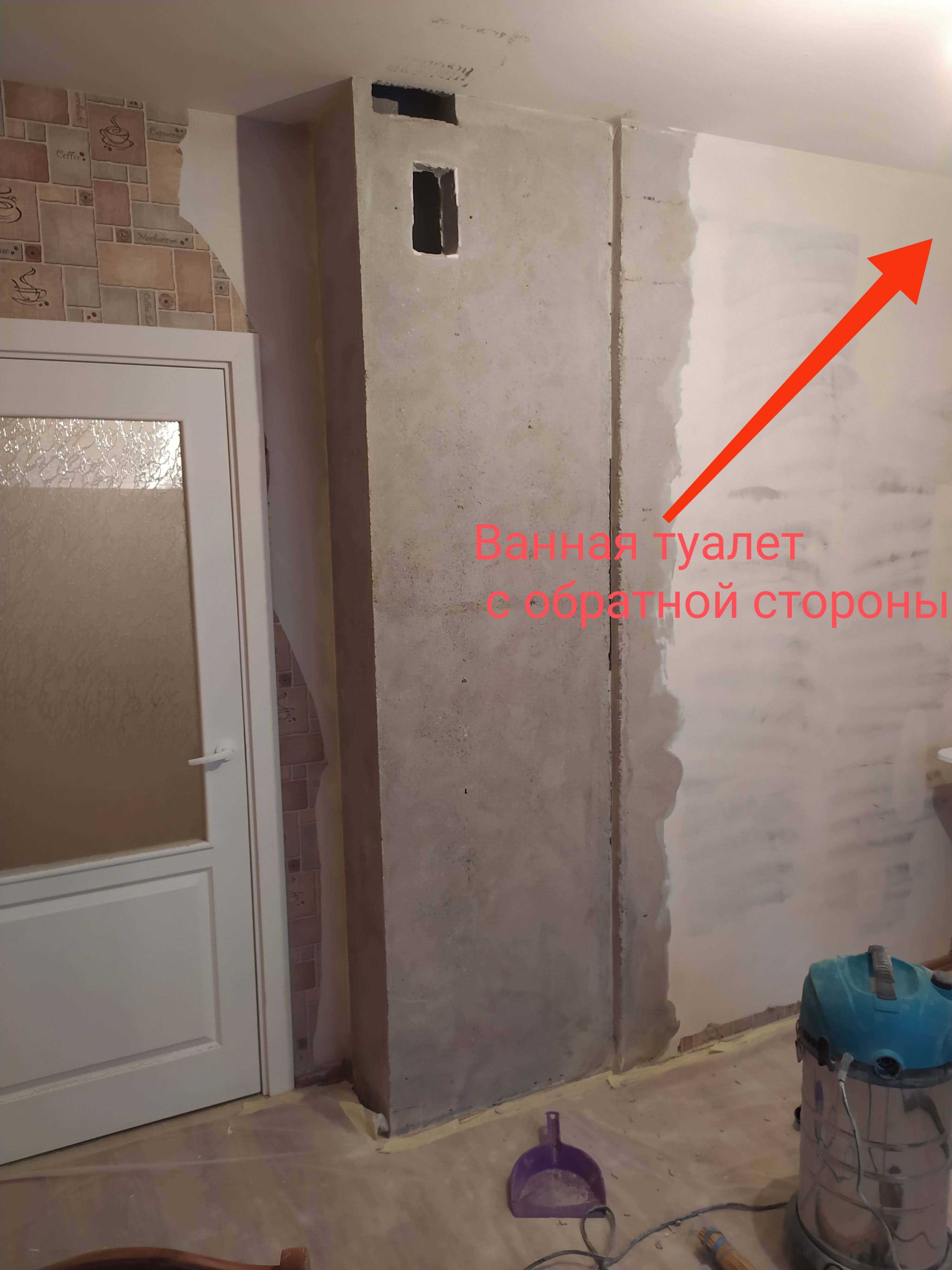

BV написал 12.06.2025 в 21:27
16 этаж из 19. Поидее вот такая вентшахта. Серия дома м111-90. IMG_20250612_213811со стороны кухни выглядит такIMG_20250612_214138
