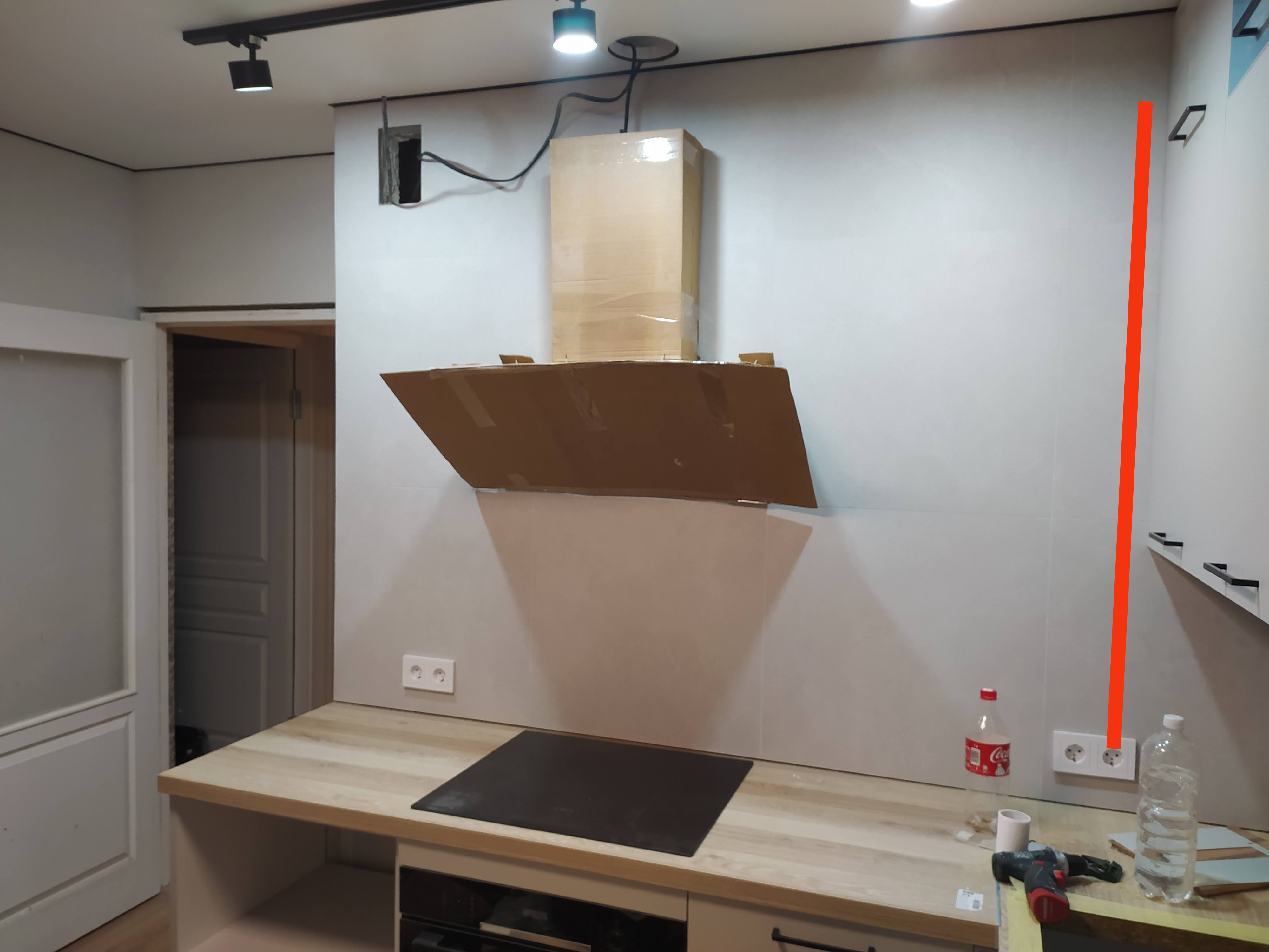

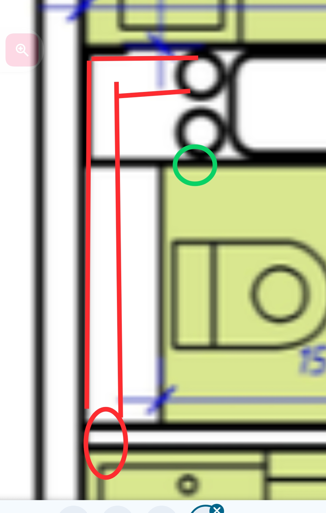

Поидее вот такая вентшахта.
Совершенно непонятное проектное решение... Не вижу логики. Про размеры сборных каналов уже сказал.
Если один вентблок был бы для нижних этажей - я бы как-то еще понял.
Ну да ладно.... Что имеем....
Screenshot_20250612-214918 Ванна туалет имеет отдельные сателлиты и лучше работает.
Уродливый канал снаружи исчезает. Для ванны короб 204/60 вертикально по задней стенке сан шкафа.
Туалет просто вентрешетка по диаметру отверстия.
-1

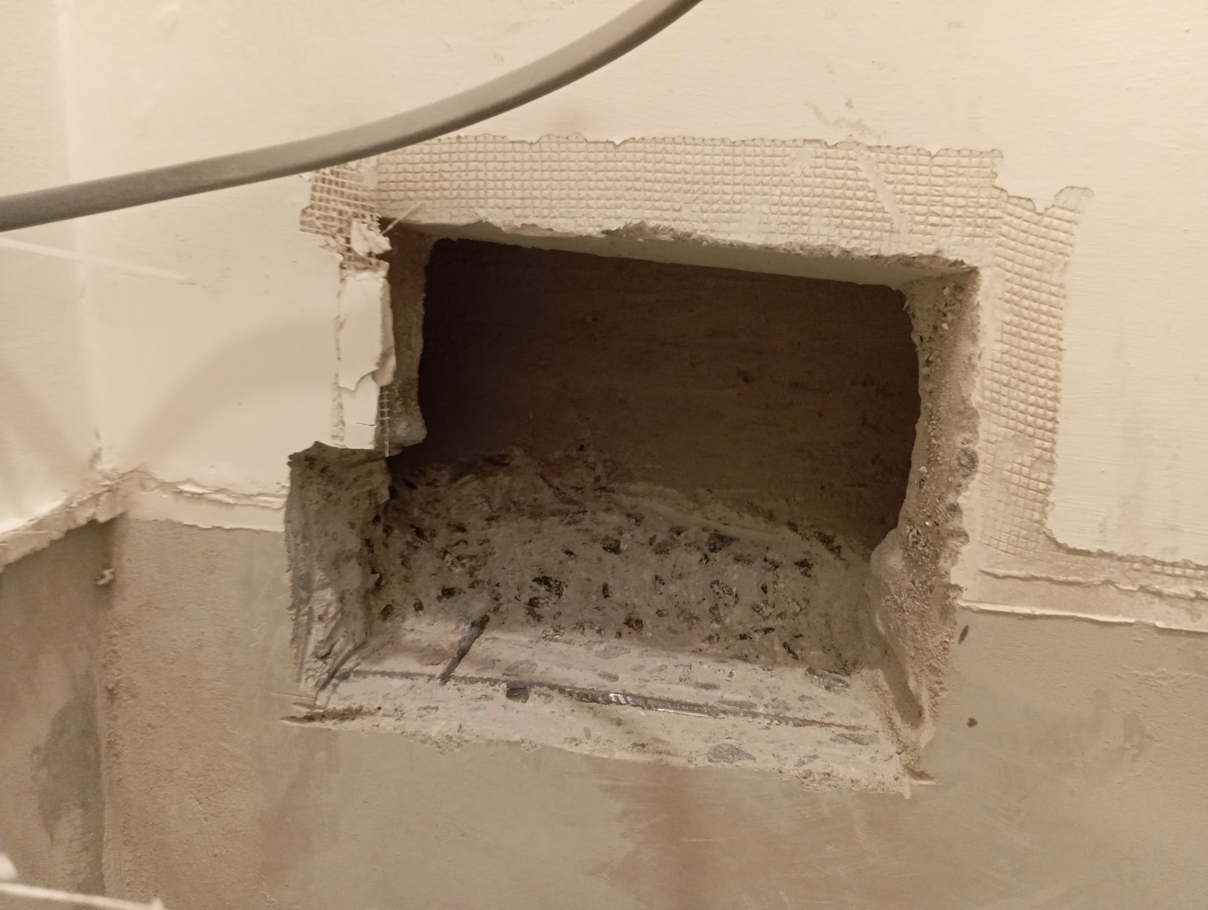

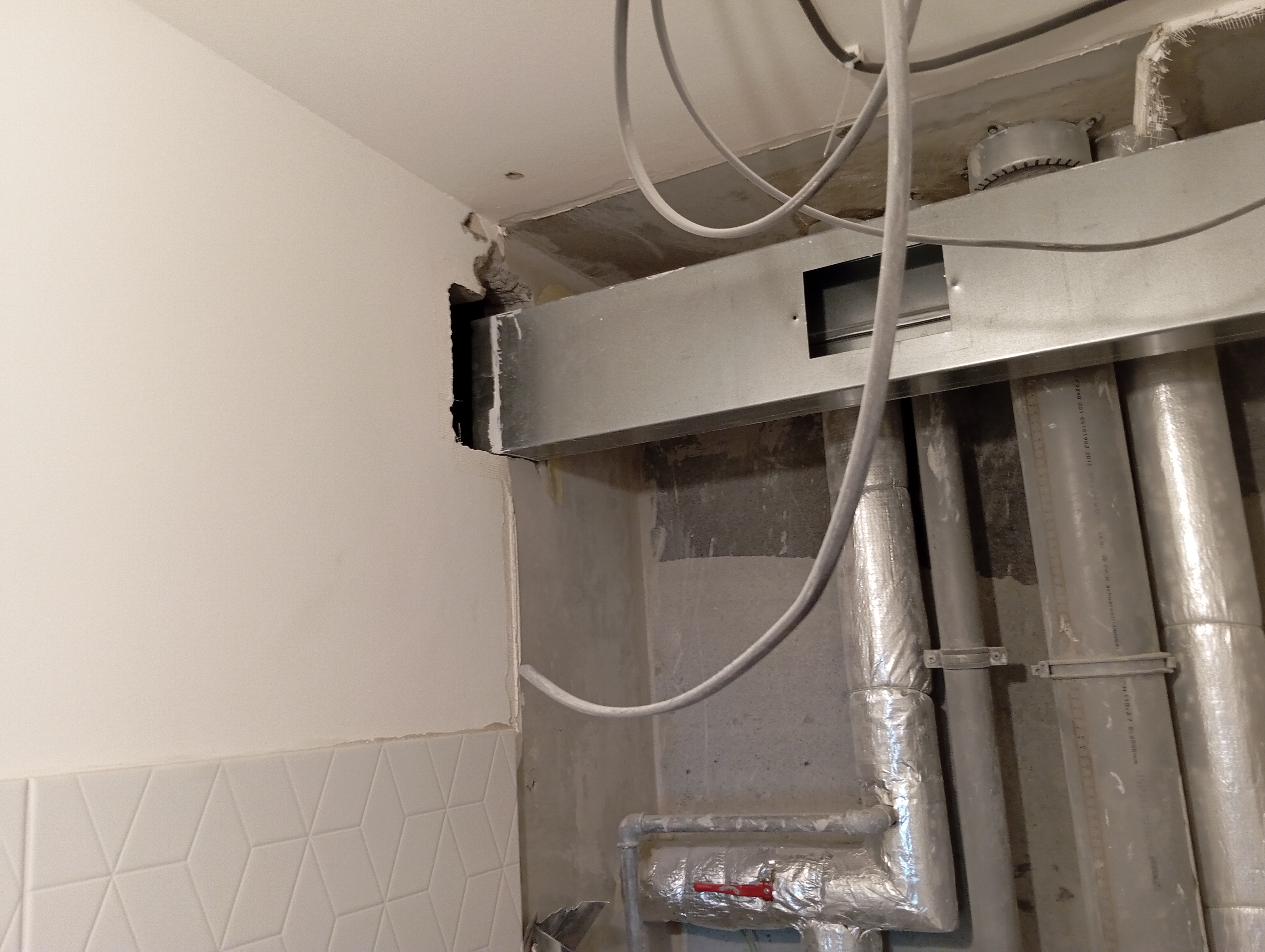

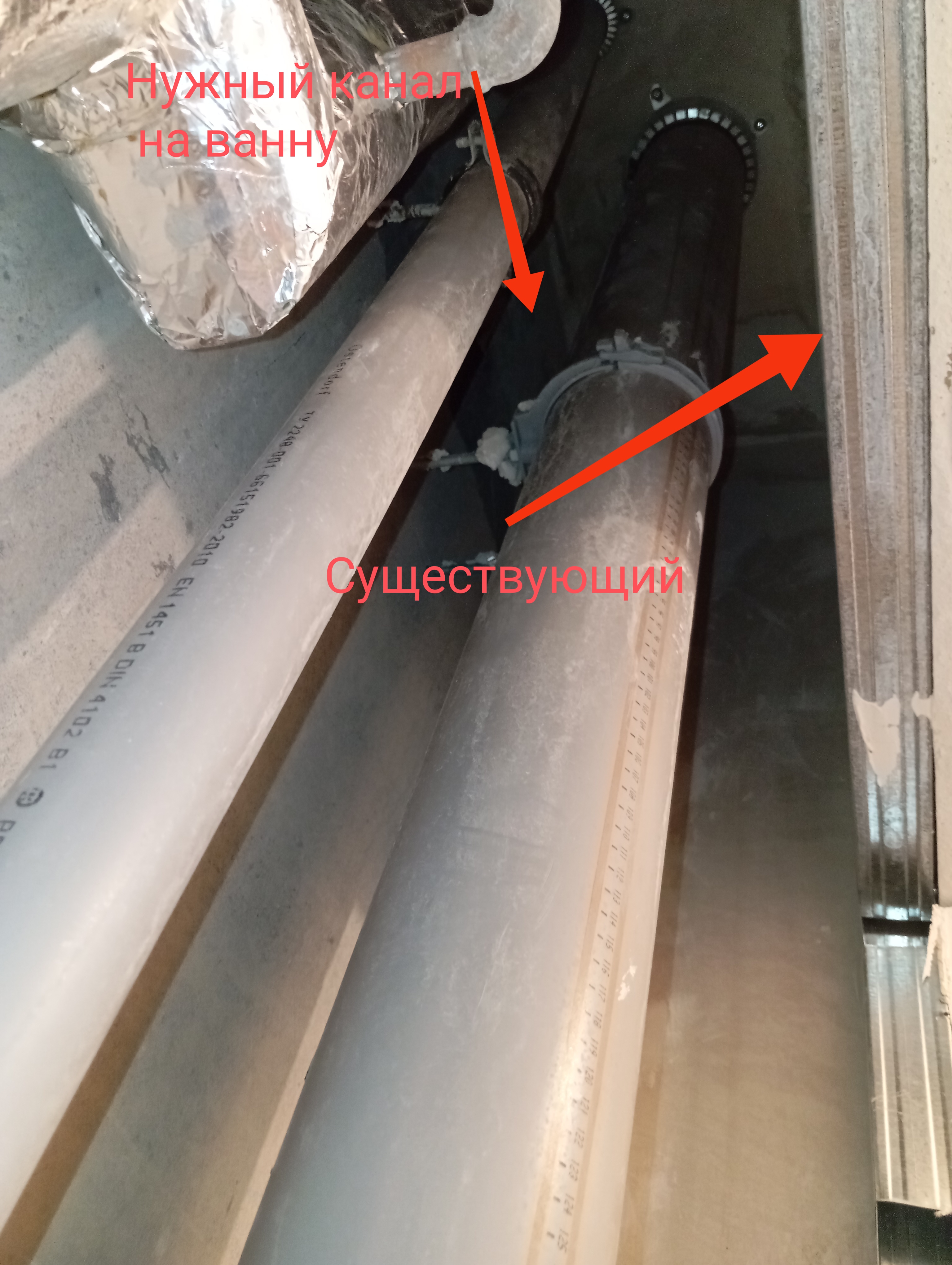

12.06.2025 в 22:13:27
BV написал 12.06.2025 в 21:52
Это было бы идеально, вот фото верхней части стояка, сфоткано снизу вверх. Я просто не смогу физически туда подлезть, чтоб выдолбить. Походу проектировали как надо, с отдельными каналами, реализовали как есть. IMG_20250612_220640IMG_20250612_221224

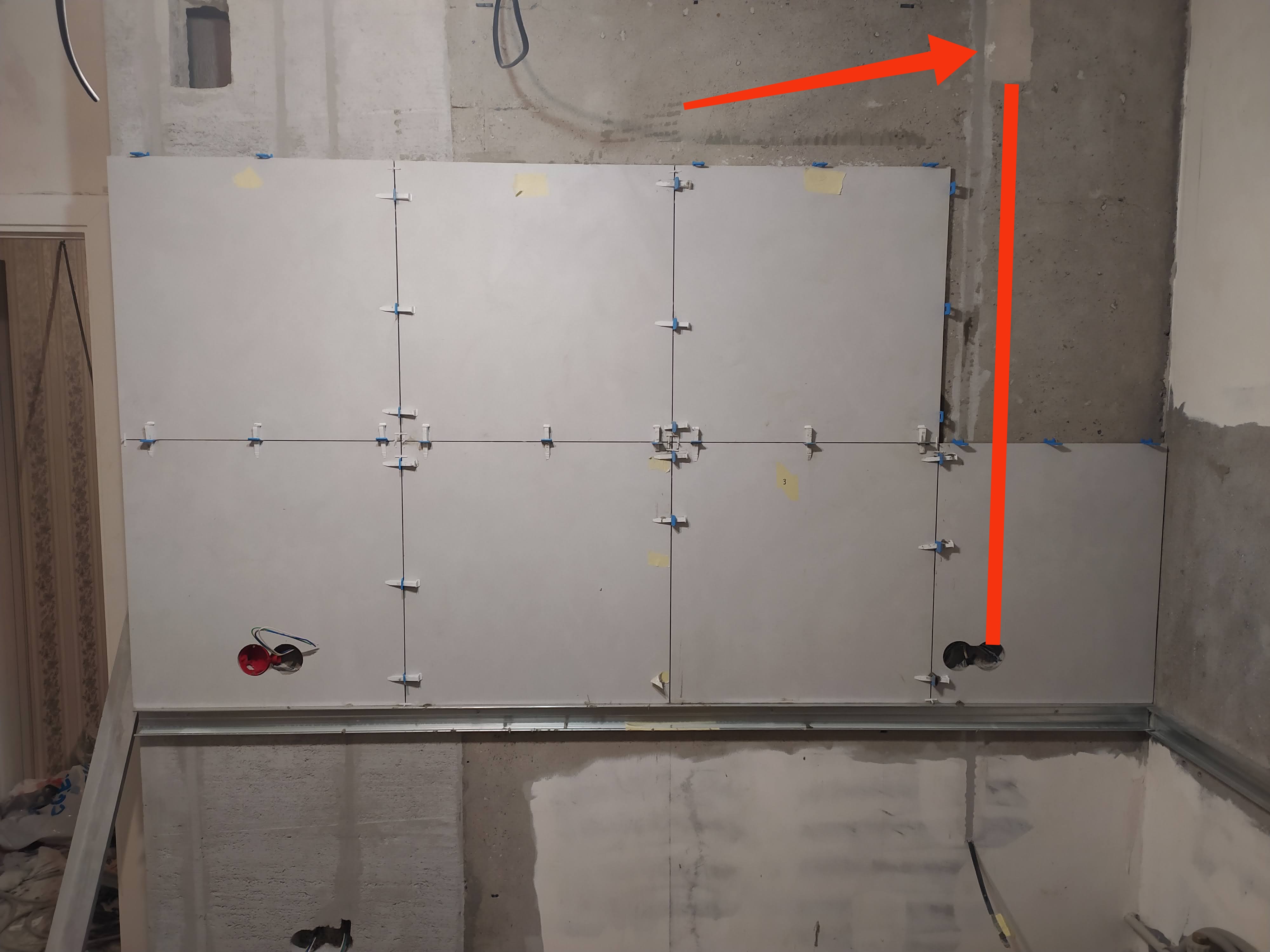

Сообщений: 137207
12.06.2025 в 23:52:34
lizard787 написал 12.06.2025 в 22:13
В идеале сверлить с кухни алмазным бурением круглое Д125.
Screenshot_20250612-235509 Потом пластину заглушка из двух листов гвл приклеить на плитклей. У сателлита на кухню есть легко разбиваемая заглушка. В общем дел на полдня.
Вентблок бетон или гипсобетон?

13.06.2025 в 00:08:47
BV написал 12.06.2025 в 23:52
В идеале сверлить с кухни алмазным бурением круглое Д125. Потом пластину заглушка из двух листов гвл .....
Вентблок бетон. Ох блин, и че я раньше с туалета не начал. Поздно пить баржоми, как говорится. Уже и плитка на всю стену висит и кухня повешена. Блин, реально ж помню точно , что была там заглушка про которую вы говорите, я еще кумекал куда она идет. Все-таки буду пробовать смещать существующий короб максимально сколько смогу. Я ж так понимаю, что поставить 205х50 пластиковый, вместо теперешнего 190х90 не есть хорошо?
Сообщений: 137207
13.06.2025 в 00:26:57
lizard787, снять шкаф и сделать - за шкафом не видно. Ну или снять несколько плиток.
А 204х60 на 30 % меньше существующего.... но хватит.
В принципе можно провести и вот так:
Screenshot_20250613-003154 Что будет лишнее раздолблено - восстановить разделитель каналов из гипса или ротбанда и тп.

13.06.2025 в 00:44:54
BV написал 13.06.2025 в 00:26
за шкафом не видно.
Да уж, с моим везением лотерейные билеты лучше не покупать)))IMG_20250613_004114IMG_20250613_004233

13.06.2025 в 19:26:04
BV, Огромнейшая благодарность за подкинутую идею. Все сделал. В одну общую шахту но все же. На ширину профиля только стенка сместится, можно конечно и профиль подрезать под короб, тогда вообще все почти на том же месте будетIMG_20250613_135222IMG_20250613_172012
