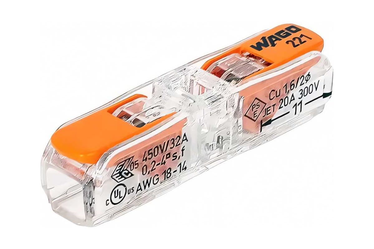

Посоветуйте что делать в тако случае. В узком коробе. Примерно 20x19 мм перерезан провод ТРП 2x0.5 Он почти внатяг. Он не паяется, хотя я и зачищал и флюс использовал. Вероятно какой-то сплав. Провод легко обламывается и выскакивает из клеммной колодки. Клеммная колодка плохо закручивается потому-то шлиц неглубокий под плоскую отвёртку. И всё это надо запухнуть в узкий короб в котором уже есть провода. WAGO не получится использовать. Думал использовать гильзы. Теперь не знаю. Фена нет. Есть мини газовая горелка-карандаш

crcya написал 15.06.2025 в 06:37
WAGO (221-2411)

15.06.2025 в 08:29:58
strider1978, короб 20 мм в ширину. Эти ваго 10 мм в толщину? Не видел в продаже.
