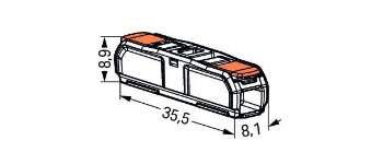

crcya, интернет-торговля в помощь есть ещё более компактная

Эти ваго 10 мм в толщину?

Всю жизнь эти провода соединялись скруткой. Вот вообще не задумывались даже. Очкуете - тогда два оголенных конца навстречу друг другу внахлест, обмотать плотной спиралькой третьей дополнительной жилой, надвинуть гильзу и обжать. Вместо гильзы можно наконечник и зафиксировать винтовым клеммником.
А вообще, подберите правильный флюс. Спаяется.

Мишутк, он хрупкий. 0.5 да еще сплав с медью. Ломается. Кислоту попробовать? Под потолком крайне неудобно паять.

Дымчатый, Большое спасибо. Заказал те что за 284 руб

Дымчатый написал 15.06.2025 в 08:35
Вот компактная и дешевле гораздо (70р за десяток). Для компьютерно телефонных соедиенений. Клеммы TZT CH-2Безымянbbныйw

калямба написал 16.06.2025 в 10:28
То есть для слаботочки? предлагаете силовой провод туда засунуть?

Дымчатый написал 16.06.2025 в 19:52
ТС обозначил
crcya написал 15.06.2025 в 06:37
перерезан провод ТРП 2x0.5
Разве?
Клеммы TZT CH-2
Для ТРП 2х0.5 формально не подходят.
