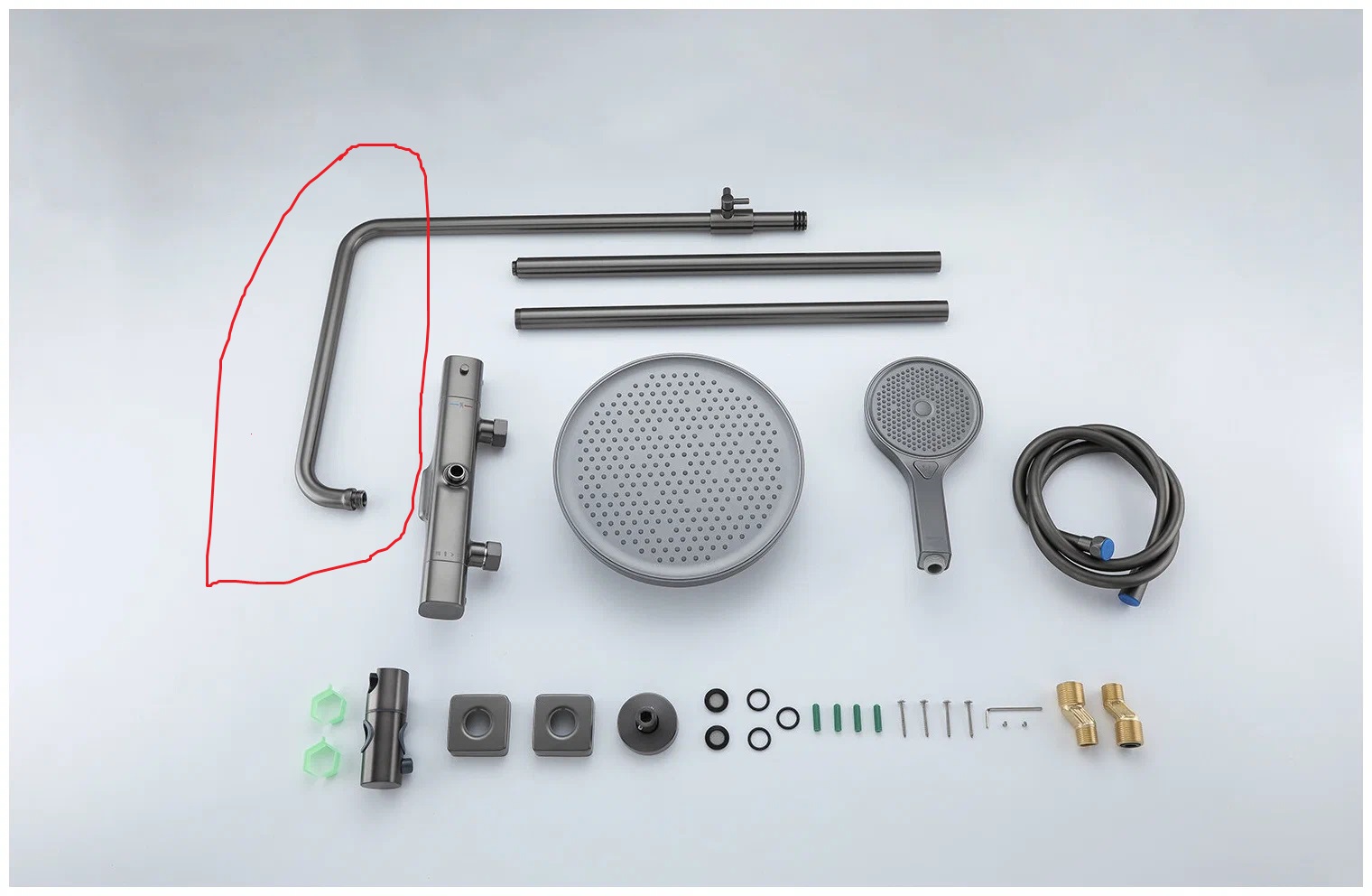

Товарищи, прошу совета. Ситуация. Есть душевая стойка с тропическим душем, потом в маленьком помещении сделали душевую кабину, 78 см одна сторона и 93 другая, однако выводы под душ сделаны на узкой стороне. Получилась неприятная ситуация, вылет душа 36 см, плюс ещё 10-12 см от стены, получается далеко. Кроме продажи стойки как можно решить проблему, можно ли подобрать короткую часть, отрезать как-то или хоть развернуть в сторону широкой стены? Ещё и цвет оружейная сталь, короче вылета и не бывает

Родить шарнирный перенос для лейки.

Закатать в карбон или в термоусадку.

BV, фото душ

Перенос (оранжевое)
перенос

Cmexic написал 18.06.2025 в 16:08
Если труба тонкая, то можно попробовать вырезать кусок над тарелкой, что бы не видно было, а потом попробовать запаять со вставкой внутрь трубы. Как вариант вставить трубку-вставку внутрь трубы на герметик и зафиксировать насквозь заклёпками или саморезами из нержавейки.
Если труба толстая и покрытие хорошее, то согнуть трубу один раз или змейкой.
Ну и как вариант поставить за тарелкой экцсцентрик со смещением в нужную сторону, тогда со штангой ни чего делать не надо. Если в качестве эксцентрика будет излив сместеля, то оно даже может быть подвижным и вращаться.

Как излив в смесителе, в трубу сверху эту штуку-эксцентрик, а тарелку на эту часть.

Cmexic, и вид сверху - сейчас и надо...

а это можно где-то купить?

Собрать из уголков и удлинителя.
Либо искать подобное:
