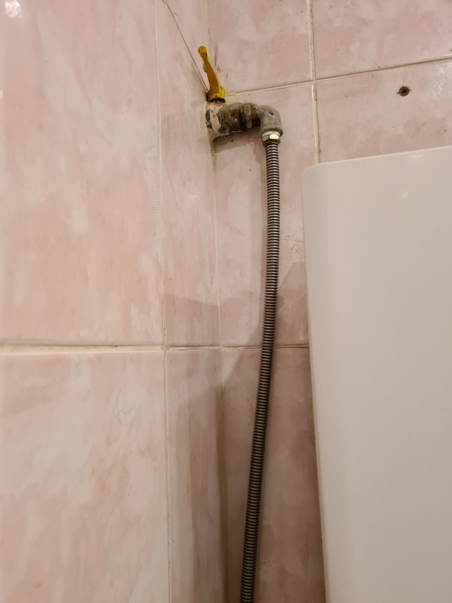

В квартире было плановое техническое обслуживание газового оборудования. Проводил его подрядчик Мособлгаза. Выписано с требование с замечаниями: алюминивая гофра. Когда началась возня, как устранять, пригласили сотрудника подрядчика, который оказался начальником линейных работников. Помимо прочего он устно указал на еще одно нарушение: обрез газовой трубы.
Прошу пояснить, это понятие газовщиков, или такой термин используется в каких-то стандартах, нормах, правилах? Какой пункт какого норматива нарушен? Суммарно все нарушения, зафиксированные на бумаге, приведены без ссылок на регулирующие стандарты, устных пояснений также не дано.
Попробую описать конструкцию, которую обзывают обрезом. В ванную из кухни заходит горизонтальная газовая труба с Г-образным краном на конце, к которому присоединяется шланг для подачи газа на колонку. Фактически в ванной имеем не более 1 см трубы + кран. Все годы, когда проводились проверки, претензий к этой конструкции не предъявлялись. Сама конструкция появилась при предыдущих жильцах, где-то 25 лет назад.
Что-то поменялось нормативах устройства газовых сетей? Закон (как и стандарты) ведь обратной силы не имеет? Или это тупо развод, учитывая монополию Мособлгаза со-подрядчики?

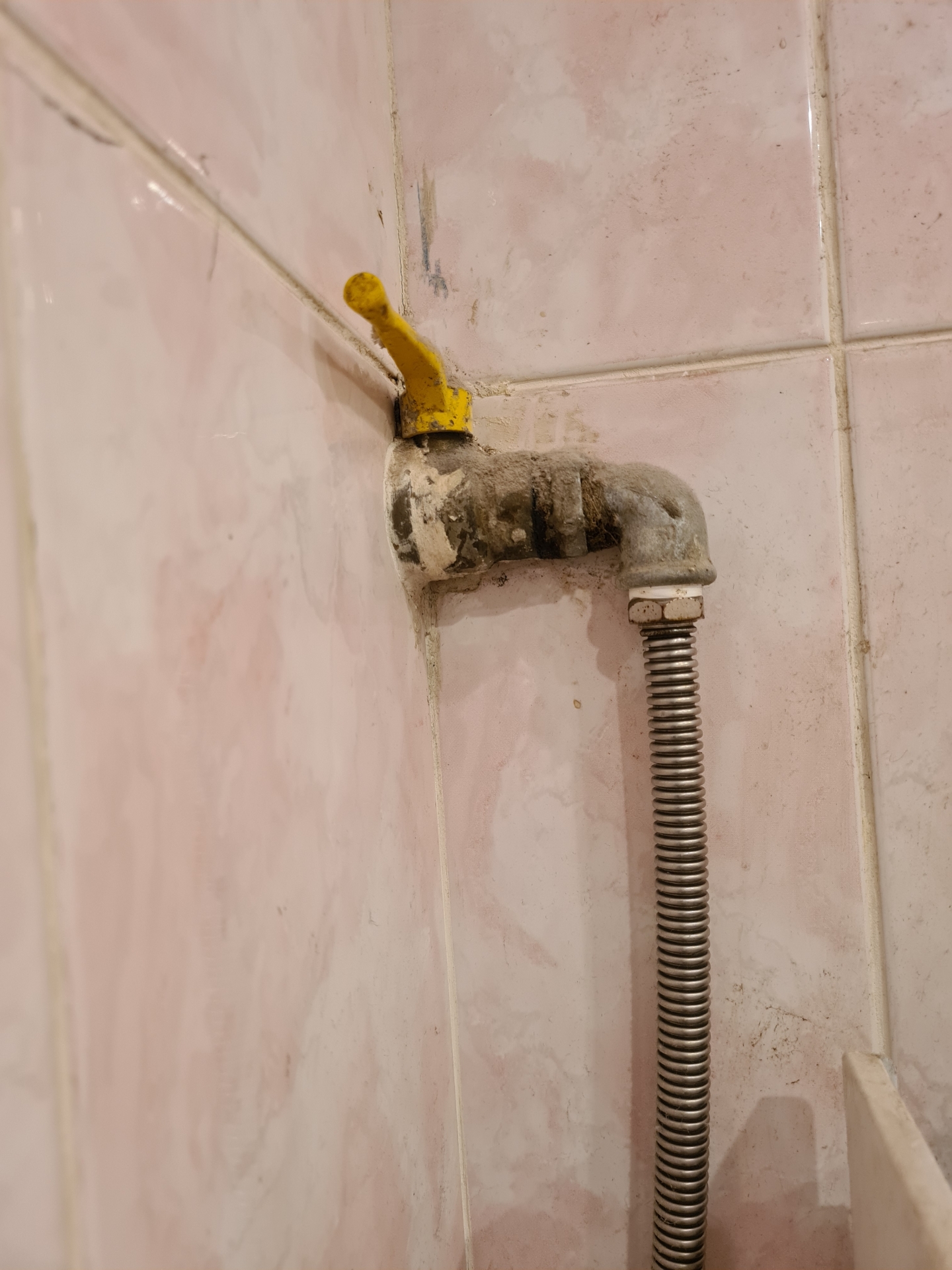

Доброго! Справа от шланга виднеется край колонки. 20250430_15012820250430_150120

DaleG, а если кран выйдет из строя, что делать будете? Стену ломать?

Alekss написал 22.06.2025 в 21:30
Ну тогда уж ни куда не денешься, да уже сейчас время ломать настало.
DaleG написал 19.06.2025 в 21:55
Но устранять проблему вам и за ваш счёт, т.к. маловероятно, что сможете найти предыдущих жильцов и уж тем более взять с них денег. Очевидно, что раньше проверка фактически не проводилась, а в этот раз подрядчик подошёл к вопросу со всей серьёзностью и внимательностью.
Фото говорит, что в ванной трубы нет вовсе, труба осталась где-то в глубине стены, а из стены торчит лишь часть крана замурованного в стену - претензия газовиков обоснованная, готовьте ваши денюжки или останетесь без газа, а будете упираться, то весь подъезд или дом останется без газа и соседям это может очень не понравится.

Трубу обрезали и кран не по нормам расположен.

DaleG, вам почти все уже сказали, вам за свой счет нужно выводить кран на нормативную высоту по средствам сварочных работ с другой стороны стены.

Благодарю всех ответивших, подтвердивших нарушение. Тем не менее хотелось бы все таки формально подкрепить ответы: - определение обреза со ссылкой на нормативный документ, если такой термин существует; - пункт стандарта, норм, правил, которому не соответствует картина, приведенная на фото.
И еще вопрос. Возможно ли со стороны ванной аккуратно разбить стену вокруг трубы с краном, чтобы он не был как бы вмурован в стену - тогда нарушение будет считаться устраненным? Основная претензия, как понимаю, именно к крану?
