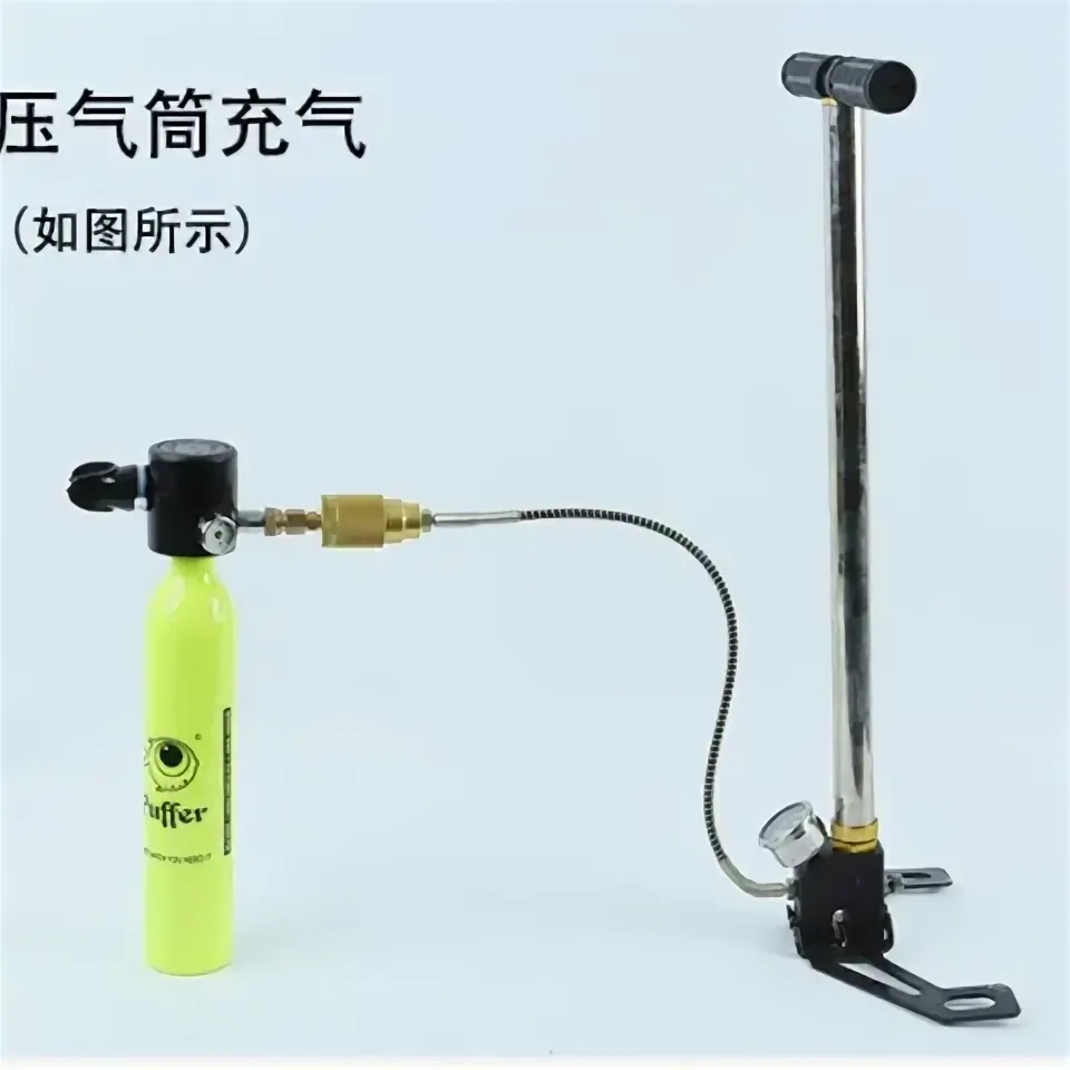

33933942_31896m10Помогите пожалуйста найти переходник или найти фиттинги, чтобы сделать следующий переходник.Так, как фитинги 5/16 SAE используются при установке кондиционеров, пишу тут.
Имеется spair air баллон для подводного плавания, Резьба у него 12.5 мм c шагом 1.15 мм = UNF 1/2-20 = 5/16SAE
И продаётся насос высокого давления с резьбой М10x1.0 То есть резьба с шагом 1.0 мм.
Как их сопрячь? Пока нашёл только переходник с 5/15 SAE на 1/4

crcya написал 20.06.2025 в 04:15
Как их сопрячь?
Цель какая? Качать баллон с нуля насосом глупо, долго и не получится.
Для ВД свои фитинги.

strider1978БезымянныйНасосом тоже накачивают spai air

strider1978, купить на помпу M10x1 Metric Female To 1/4'' BSP Male Thread 304 А на баллон R410a Adapter 5/16" SAE Female to 1/4" SAE Male
Соединить с помощью 1l4F to 1l4F ?

crcya написал 20.06.2025 в 07:03
Мне лень гуглить что это, для чего это. Сколько туда можно бить. Цель мероприятия какая?

strider1978, соединить насос с баллоном

crcya написал 20.06.2025 в 07:49
Это к пейнтболистам. Они такое любят.
