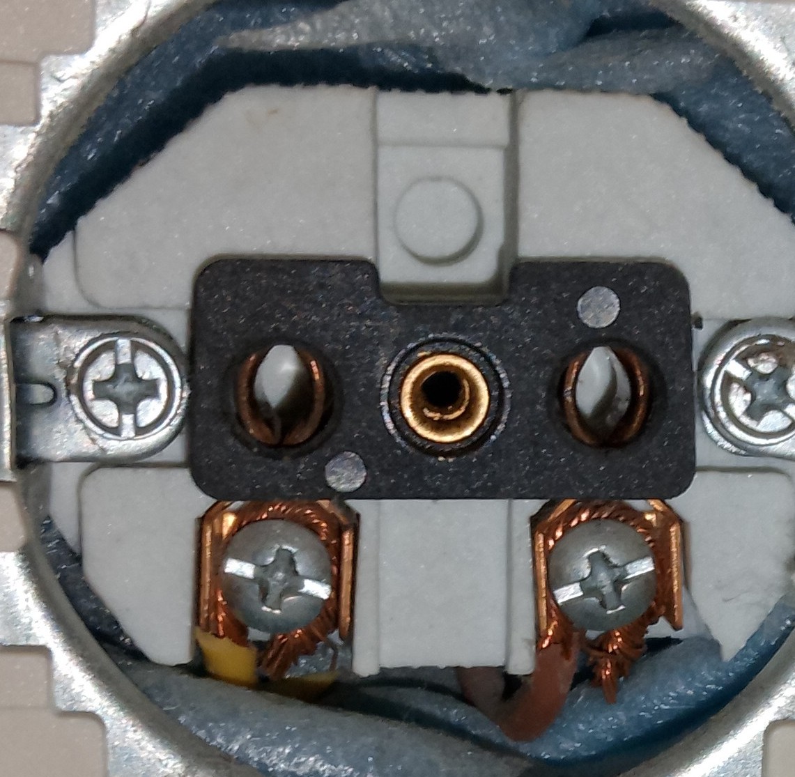

Розетка внутриСнаружи на пластмассах написано Lezard 250*16. Меня терзают сомнения, что это Lezard на 16А.
Я видел Lezard 250*16 и мне кажется, что он не так выглядел. Тут словно шильдик налепили поверх.

Neu написал 20.06.2025 в 14:33
В чём сомнения? Большинство розеток имеют такую констукцию и заявлены как 16А.

В любом случае, розетка смонтирована очень плохо. Многожилка под винт без шайбы, теплоизоляция впритык к контактам...

Мишутк написал 20.06.2025 в 15:13
Потому и подозрение, что это не Lezard 250*16. Это производителю предъявить, что конструкция без шайб.

Neu написал 20.06.2025 в 15:30
Рукожопый монтажник мог спокойно упростить себе работу выкинув шайбы. Если, конечно, вы лично не монтировали ее уже без шайб уже из упаковки. Но тогда вопрос к вам - эти два косяка никак нельзя было допускать.

Neu написал 20.06.2025 в 15:42
стоит вопрос о подмене розетки.
Подменить лезард? На что подменить? На получше (потому что похуже ещё надо постараться найти)?

strider1978 написал 20.06.2025 в 15:46
Хуже лизарда предложений действительно крайне мало.

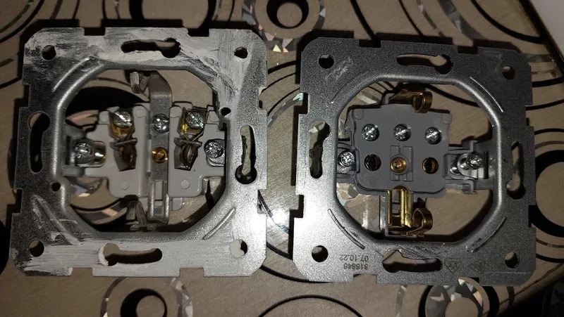

Мишутк написал 20.06.2025 в 15:34
Это стандартная конструкция зажима, никаких шайб там никогда не было. Аналогичные клеммы, с прижимом шляпкой винта, были у старого хита, который в леруяшке по 18 руб. толкали. Позже перешли на обычный этюдовский механизм с прижимом квадратной гайкой.

Мишутк, очень вероятно, что там никогда не было шайб, это же ультрабюджетный сегмент. У старых Вико была такая же конструкция.
