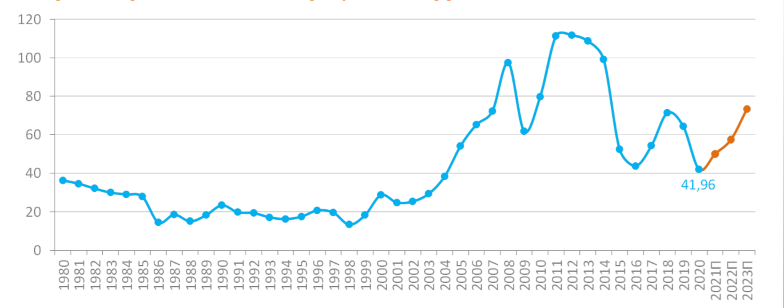

Экономика строительства немного иначе работает. Сейчас тебе надо потратить 4 ляма - но можно 7. И будут теплые стены и экономия в будующем. Если доживешь. Это - инвестиции, но работают ли «избыточные» 3? Легко проверить. При 15% годовых твои три «сверхляма» «стоят» 250.000 рублей. Каждый год именно столько ты теряешь в виде банковского процента (неважно кредита или вложений) Конечно, цифры весьма условные я привела - но понятно, что бесконечное утепление стен лишено смысла. Есть разумные границы, считаются достаточно просто.
Нефть и газ всё сложнее и дороже добывать. Сечин об этом говорил.
Сечин не рассказывал тебе, почему цена нефти не сильно зависит от ее стоимости? IMG_2638Но основная проблема не в добыче и не в биржевой цене - а в том, что услуга (отопление) будет только дорожать.Расти в цене. И это мало связано со стоимостью добычи. Но в то же время - ты можешь построить (вернемся к теме и спорному вопросу) - ты можешь построить условно за 4 или за 7 миллионов. Второй вариант в нашей экономической реальности - нерационален.
