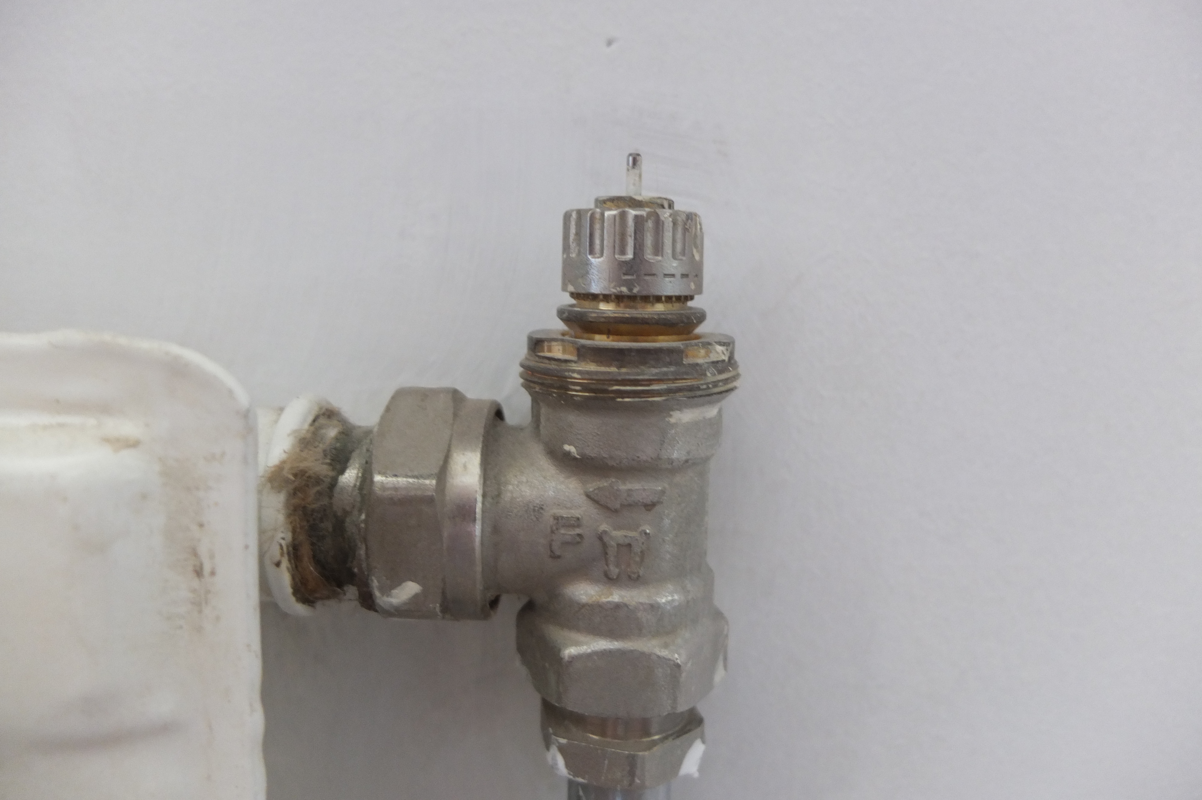

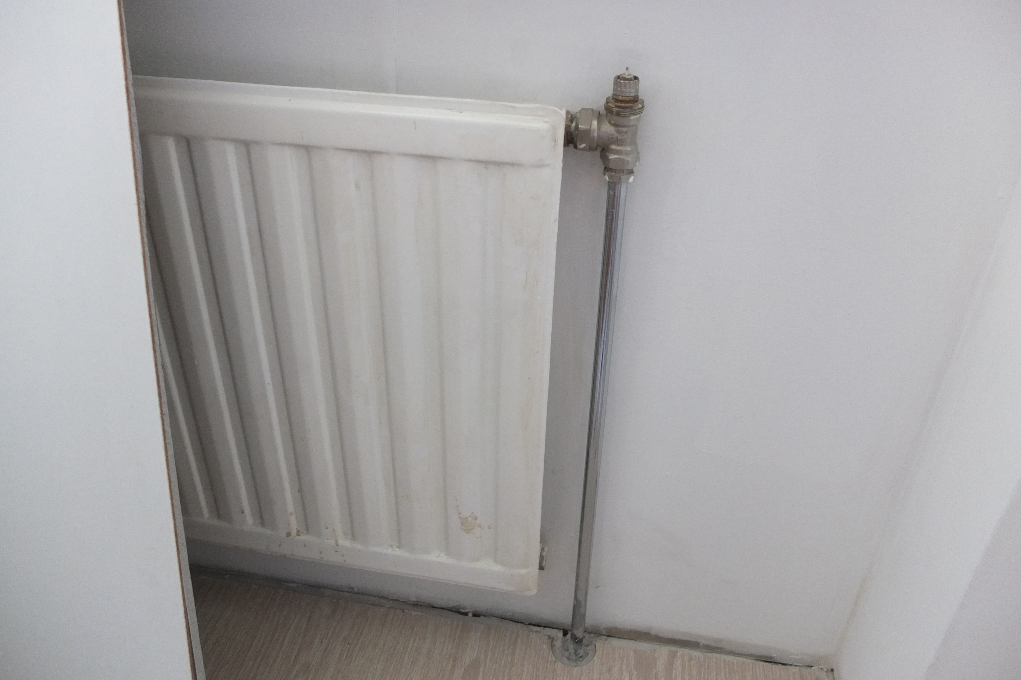

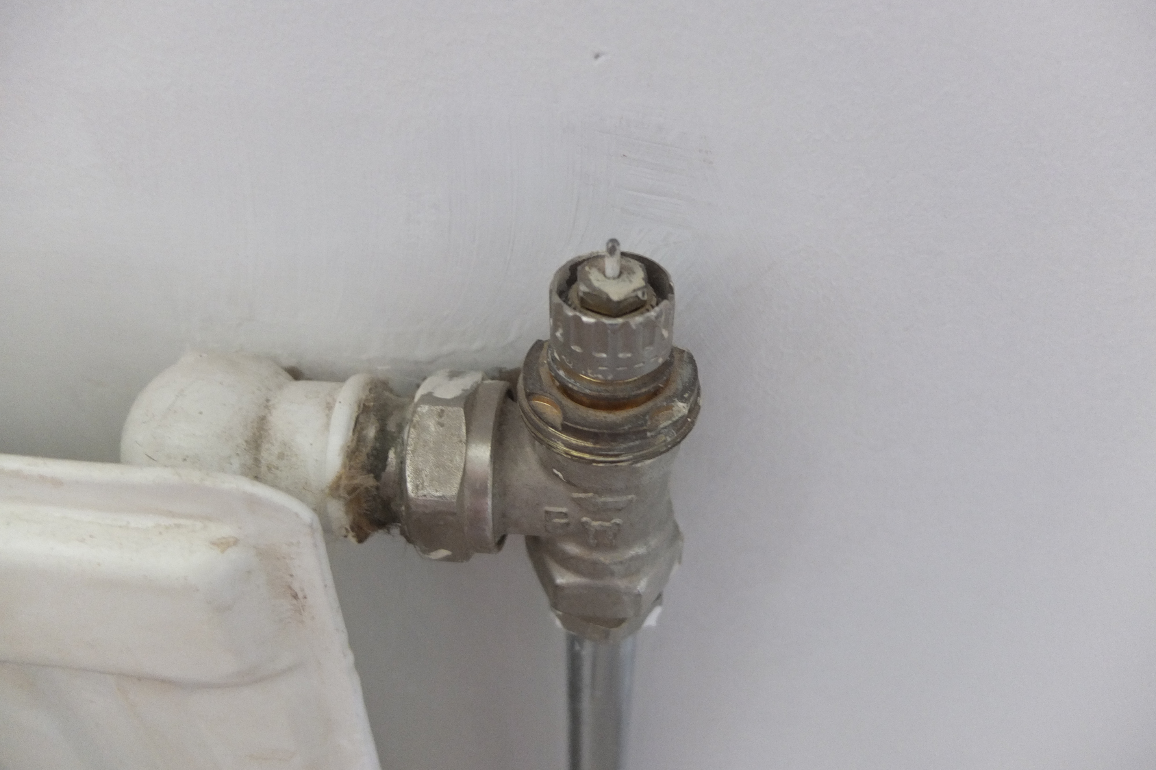

Добрый день. Установлены четыре стальных радиатора в квартире. Подключены через какой-то клапан, вероятно той-же фирмы (а может и нет, сделано всё топорно), но застройщик стыбзил (или зажал) регуляторы. Как узнать какие покупать? Какие параметры? Или снять один свой, пока лето, и в магазин подбирать? Совершенно здесь не в курсах.

Обязательно фото. И общий вопрос - в отопительный сезон как у вас с температурой радиаторов, с температурой в комнатах?

Обязательно фото
Шас сделаю.
pool написал 23.06.2025 в 12:28
Нормально, давным-давно привыкли, хотя не идеально. Сейчас квартиру будем сдавать, хотелось бы сделать для жильцов всё как положено.
DSCF8307DSCF8308DSCF8309Да, и квартире 15 лет. Так и жили, да вроде даже неплохо местами )

Можете использовать любую термостатическую головку. Но, учитывая, что в комнатах "нормально", можно ограничиться одеванием защитных колпачков на штоки термоклапанов. При желании, ими же можно малость придавить сам шток, что понизит температуру радиатора (и в комнате, соответственно).
То есть они все под одну резьбу, размер штока и всё такое?

Именно так. Резьба повсеместно 30х1,5. Чтобы исключить неожиданность, померяйте свою штангенем. Длина штока - аналогично. Всё такое - тоже аналогично, одинаково.

Не любую - данфос не подойдет.
DLG700 написал 23.06.2025 в 13:29
Скорее прохладно, чем жарко.
На фото есть колечко преднастройки. Нужно фото сверху.

ТС, при таком, я бы забил на эти термоголовки. Ни к чему они. Защитные колпачки с новья стоят на всех термоклапанах. Их не сложно найти по рублю/штука. Будет смотреться аккуратненько.

Колпачками крайне неудобно регулировать, а головки не столь дороги.
Но сначала - фото положения преднастройки....

У ТС клапана полностью открыты, при этом тендеция к прохладной температуре в помещении. НЕчего там регулировать. А неудобство (если вдруг понадобится, но что вряд ли) компенсируется одноразовым незначительным неудобством и бесплатностью. Независимо от цены термоголовки.

Еще раз....
BV написал 23.06.2025 в 14:15
