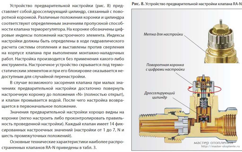

На фото есть колечко преднастройки. Нужно фото сверху.
Вот да, как эта преднастройка работает, не подскажете? Я его крутил туда-сюда в своё время (лет 10 назад), пока во всех комнатах не стало более-менее нормально. Что это вообще такое? Система у меня, как я уже описал раньше, по кругу идут полипропиленовые трубы. Но (насколько я помню до стяжки), заходит две в квартиру и сразу тройник. Один луч идёт на кухню и всё. Второй идёт в большую комнату и дальше в первую маленькую, но посередине опять тройник и идёт один луч во вторую спальню. Но в общем, 15 лет прожили и вроде ничего. Хотя, жарко иногда было, хотелось прикрутеть. Но очень и очень редко. Может не париться и колпачки?
Сообщений: 139117
23.06.2025 в 20:41:45
Преднастройка для балансировки радиаторов в двух трубке. Ограничение расхода воды. Интересно что проще найти - колпачки или головки?)
На фото не увидел риски для шкалы на ребристом кольце.
Они там есть (или были). Я их видел 10 лет назад. Я почищу и под лупой посмотрю. Алгоритм, как их надо выставлять есть? Или методом проб и ошибок?

BV написал 23.06.2025 в 21:37
по Т обратки
А подробнее? Предположим, что я знаю температуру обратки, дальше что?
Сообщений: 139117
23.06.2025 в 23:03:24
DLG700, балансировать по дельта Т Гугл - гидравлическая балансировка радиаторов в двухтрубной системе отопления.

DLG700 написал 23.06.2025 в 21:24
