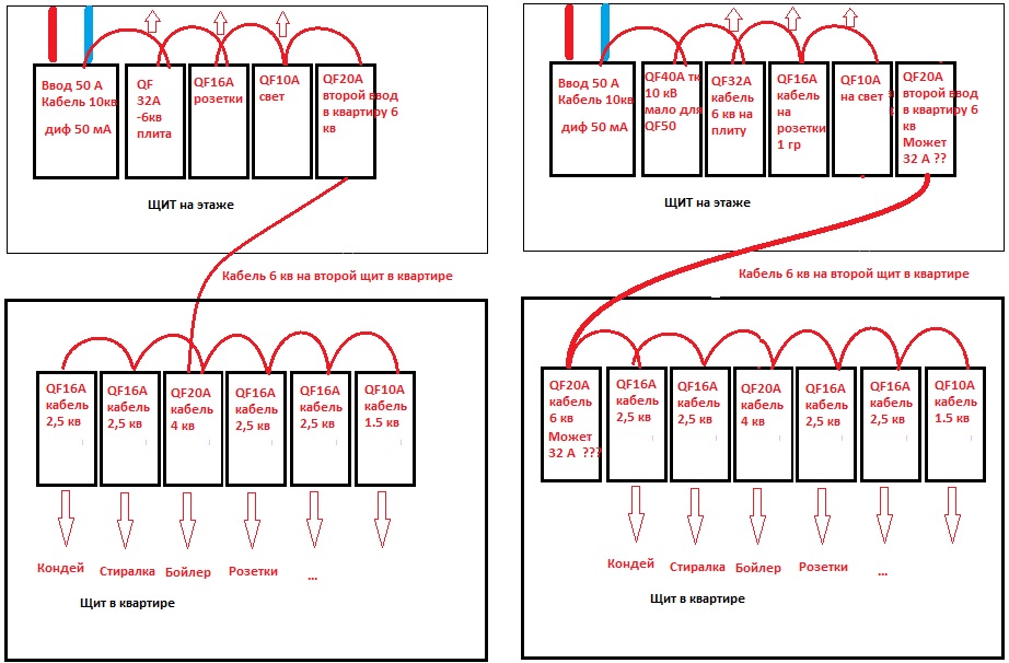

Здравствуйте ! С этажного щита идет ввод 10 кв.мм на диф автомат 50 А , что слишком много диф должен быть на 40 А , далее автомат 40 А на кабель 6 кв.мм на электрическую плитку, что тоже много ! дальше общий свет и группа розеток! Добавляется кабель 6 кв на автомат 20А, который идет уже в щит в Квартире , от которого будет питаться бойлер (кабель 4 кв) , кондей(2.5 кв) , розетки 2 группа (2.5 кв) итд по мелочи Подскажите я хотел так СХЕМА 1 ввод 50 А (10кв) - 32а (6кв плита)-20А(6 кв -ввод в квартиру)-16А(розетки 1гр)-10А(свет)--- в квартире ввод от 6 кв идет сразу перемычкой на 20А(4 кв -бойлер)-16 кондей(4кв)-16Астиралка (2.5) итд Второй вариант СХЕМА 2 ввод 50 А (10кв) - QF 40 А( как отсечной основной тк диф снимать нельзя) от него уже 32а (6кв плита)-20А(6 кв -ввод в квартиру)-16А(розетки 1гр)-10А(свет)--- в квартире ввод от 6 кв идет на автомат 20А (дублируем этажный автомат по факту 2 метра кабеля) и после него уже 20А(4 кв -бойлер)-16 кондей(4кв)-16Астиралка (2.5) итд
Подскажите стоит ли после Диф автомата 50 А ставить автомат на 40 А чтобы защитить кабель в 10 кв (МЕНЯТЬ ДИФ НЕЛЬЗЯ) , ещё есть вопрос питание на плиту кабелей 6 кв на автомате 32А , а питание всех остальных потребилей также кабелем 6кв но автомат уже 20А , стоит ли его заменить на 32А?? стоит ли в щите дублировать вводной автомат в квартиру на 20А ?? Shitok_fShitok_f (1)

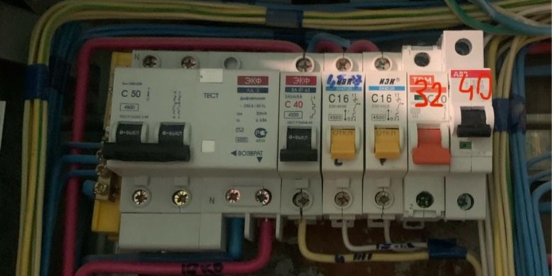

23.06.2025 в 14:58:51
BV, Изображение WhatsApp 2025-06-23 в 11.55.38_42435790Вот что сейчас, сюда будет добавлен автомат на 20 А который будет защищать кабель 6кв- он идет в квартиру, далее автомат 40А будет заменен на 32 А он защищает кабель 6 кв (электрическая плита), но перед ним хотел ещё поставить 40А - дубль вводного для защиты кабеля в 10кв, в квартире стоит ли ставить такой же типа вводной на 20А (6кв) или можно без него ? Опять же автомат на плитку 32А (6кв) автомат в квартиру 20А(теже 6 кв) - что-то криво получается, может поставить одинаковым номиналом ?

Andrey171717, нарисуйте схему прямоугольничками и подпишите что где и сечения кабелей.
Что в квартире, что снаружи.
В пуэ есть таблица допустимых долговременных длительных токов - по ней можно выбрать автомат.

23.06.2025 в 16:20:53
BV, Новый точечный рисунок (4)Сейчас левая схема, думаю сделать правую , диф автомат на вводе 50А/50 мА Нашел такую схему по автоматам , и на кабель 6 кв можно и 32 А автомат ставить , вопрос в том что на плитку 6 кв защищает 32А а кабель который идет в квартирный щит 6 кв стоит под автоматом 20А , и тот и тот 6 кв , а номиналы автоматов разныеИзображение WhatsApp 2025-06-23 в 11.49.56_57b96f2f

23.06.2025 в 16:56:39
День Добрый, Какая-то каша у Вас получается. Я бы предложил Вам сделать вот так:
  1. Исключить АВ TDM в этажном щите. Вместо них поставить УЗО 63А 30мА и к ним подключить автоматы плита, розетки и свет. АВ на свет заменить на 10А;
  2. В домашнем щите поставить вводной АВ 50А, два УЗО на 40А 30мА и под каждым свои групповые автоматы. Все групповые автоматы 16А (розетки, духовки, стиралки, бойлеры) и 10А (свет, всякие роутеры и прочие слаботочные штуки)...

23.06.2025 в 18:20:58
MaSeVi, узо в этажный щит не влезет. а от какого автомата тянуть кабель 6 кв.мм в квартиру ? Вводной 50 А не многовато для 6кв. Мм ?? Одного авдт на вводе не достаточно ? Можно конечно перед стиралкой один на 20 А поставить, но для чего на розетки итд?

23.06.2025 в 21:21:35
Andrey171717 написал 23.06.2025 в 16:20
BV, Сейчас левая схема, думаю сделать правую , диф автомат на вводе 50А/50 мА Нашел такую схему по .....
Последнюю табличку не надо смотреть. Она ошибочна.
Вы можете заменить кабель в квартиру и сделать все в квартире по человечески?
А на 6мм2 можно поставить 40А автомат.
Дифф 50ма не бывает. Бывает или 30 или 100.
Всю квартиру ставить на дифф 30ма ... ну такое себе.

24.06.2025 в 01:01:57
BV, получилось как получилось, уже ремонт сделан… часть потребителей (плита, розетки 1гр и свет) с этажного щита , все остальное с якобы второго вводного кабеля 6 кв в квартиру План сейчас правильно подобрать автоматы Да, диф 30мА, не разглядел Могу от второго вводного кабеля в 6 кв через узо на 30 мА далее автомат 20 А запитать все оставшиеся потребители или тут узо уже не нужно, тк оно по факту только для стиралки
Меня смущает что кабель 6 кв просто заходит в квартирный щит на любой из автоматов а там уже шинкой раскидывается, по фен шую он хотя бы должен заходить на Вводной автомат, но он стоит в этажном щите ,что он будет защищать- кусок кабеля в 2 метра …
